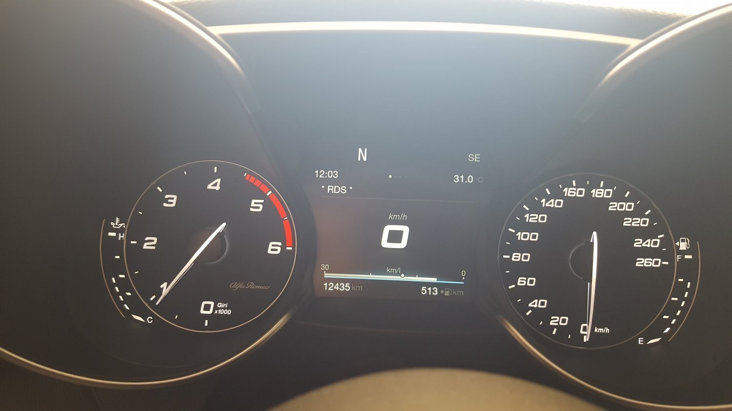

Nella foto potete vedere la barra dei consumi a minimo.

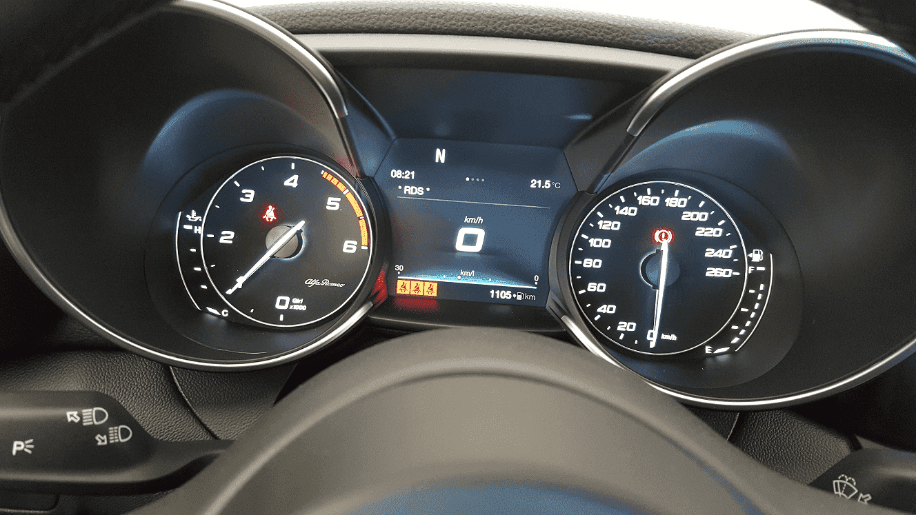

La mattina prima di portare il veicolo per l'aggiornamento, nonostante il motore fosse appena acceso e la lancetta del minimo un po alta il motore era silenzioso, la barra dei consumi a zero e segnava un autonomia di 1105

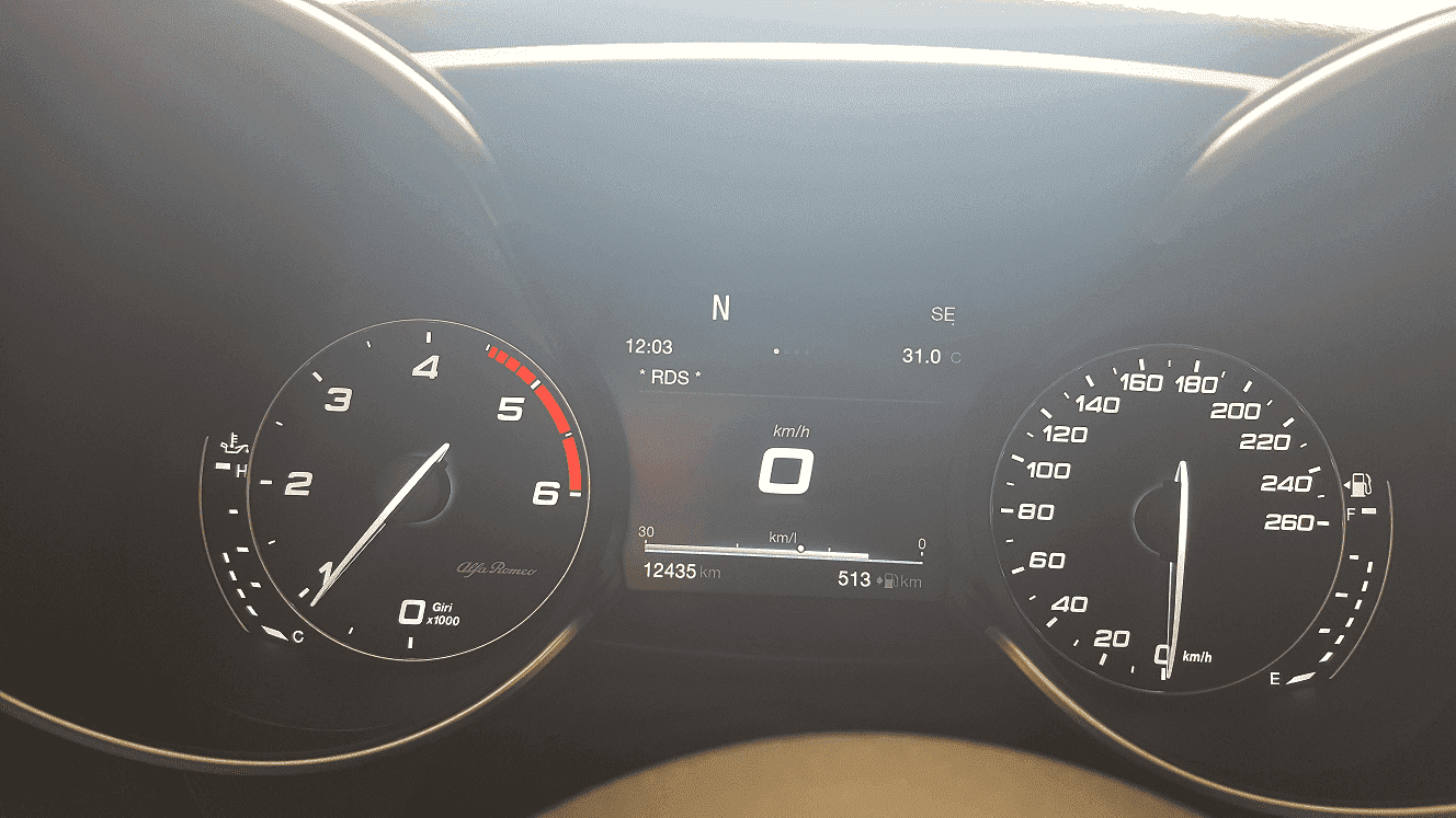

Dopo l'aggiornamento e nonostante il motore fosse in temperatura e la lancetta più bassa ora a minimo è più rumoroso, la barra dei consumi porta un consumo istantaneo di un 5 km/l (a motore freddo porta 0 Km/l!) e l'autonomia dopo solo 100 km è scesa a 513 km
