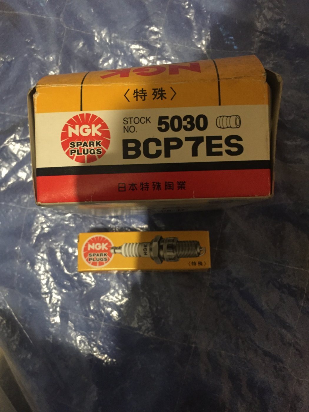

Salve gruppo buonasera...lunedì andrò a fare il tagliando ho già preso tutto ma sono alla pazza ricerca delle GOLDEN Lodge 25Hld...il ricambista mi ha dato delle Ngk "in foto" dicendomi che vanno bene lo stesso X il mio TSpark 1.8 8V, ma non mi fido...voi cosa ne pensate?? Sapete dove posso trovare le Lodge? :'(

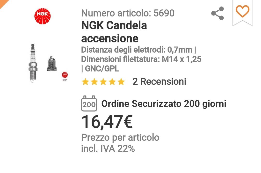

Non per qualcosa ma quanto te le ha fatte pagare??

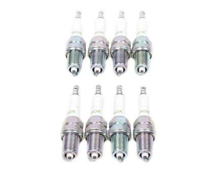

Guarda qui:
Zündkerzensatz für Alfa Twin Spark 8V - Alfa Romeo Shop - Tuning, Styling, Fanartikel und Modellautos
The set contains 8 NGK BCP6E spark plugs.
They fit all 1.7, 1.8 and 2.0 Twin Spark engines with 8 valves.
Not suitable for the Twin Spark 16V engines.
Attenzione che le originali specifiche per Il Twin Spark 8V Alfa Romeo hanno il seguente codice:
NGK BCP6E
Avente Grado termico 6 e non 7 come quelle NGK nello scatolotto giallo cinese.

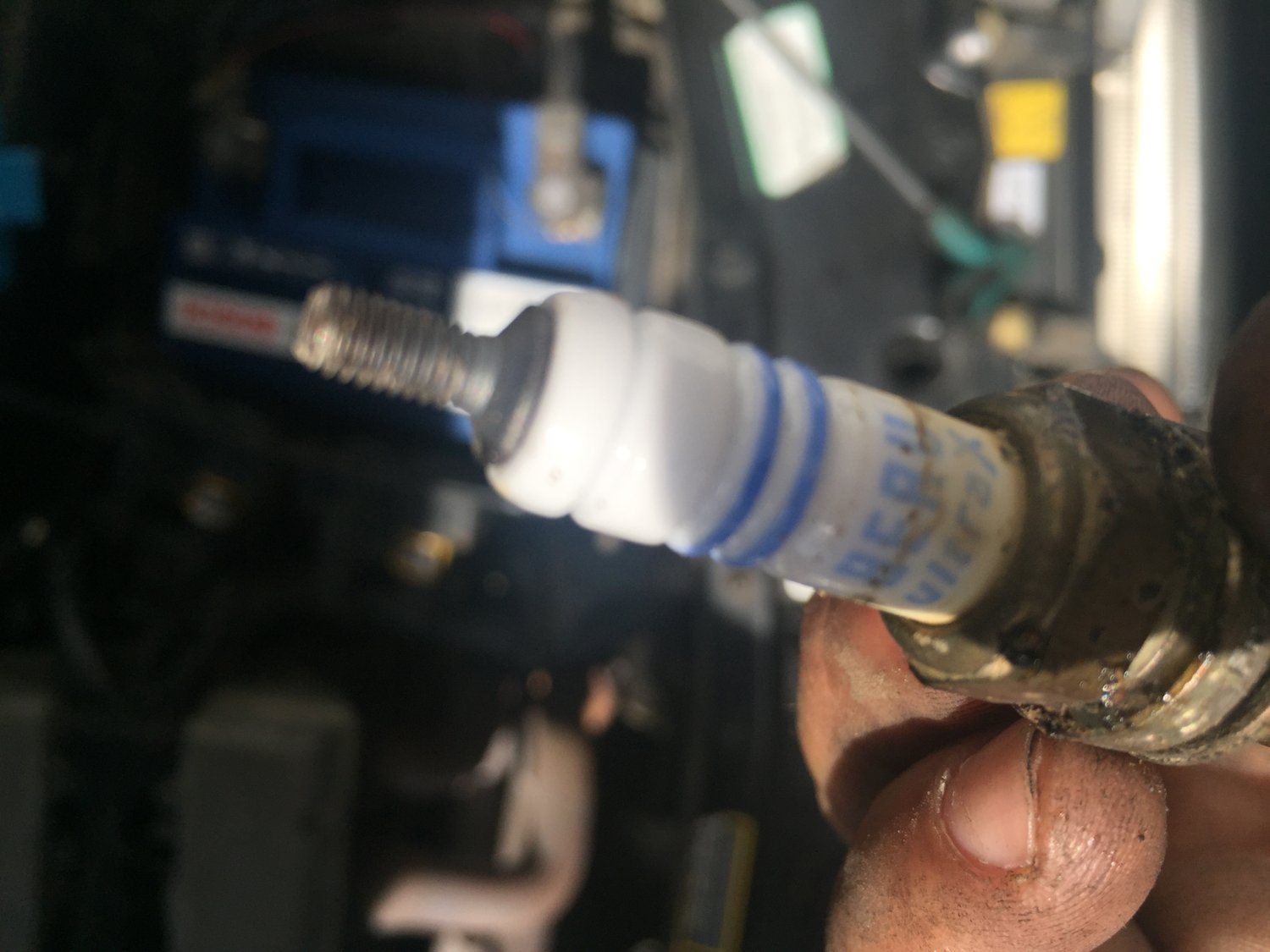

Buongiorno a tutti, vi chiedo informazioni su candele compatibili per alfa romeo 155 1.8 twin spark 8V. Al momento monta LHD25 che hanno raggiunto la fine e, come molti hanno notato nella discussione, le candele hanno il "nottilino" saldato, con mancanza del filetto: qualcuno di recente ha cambiato candele se si mi può indicare un modello con il nottolino con il filetto che si riesce a smontare? ciao grazie Davide
