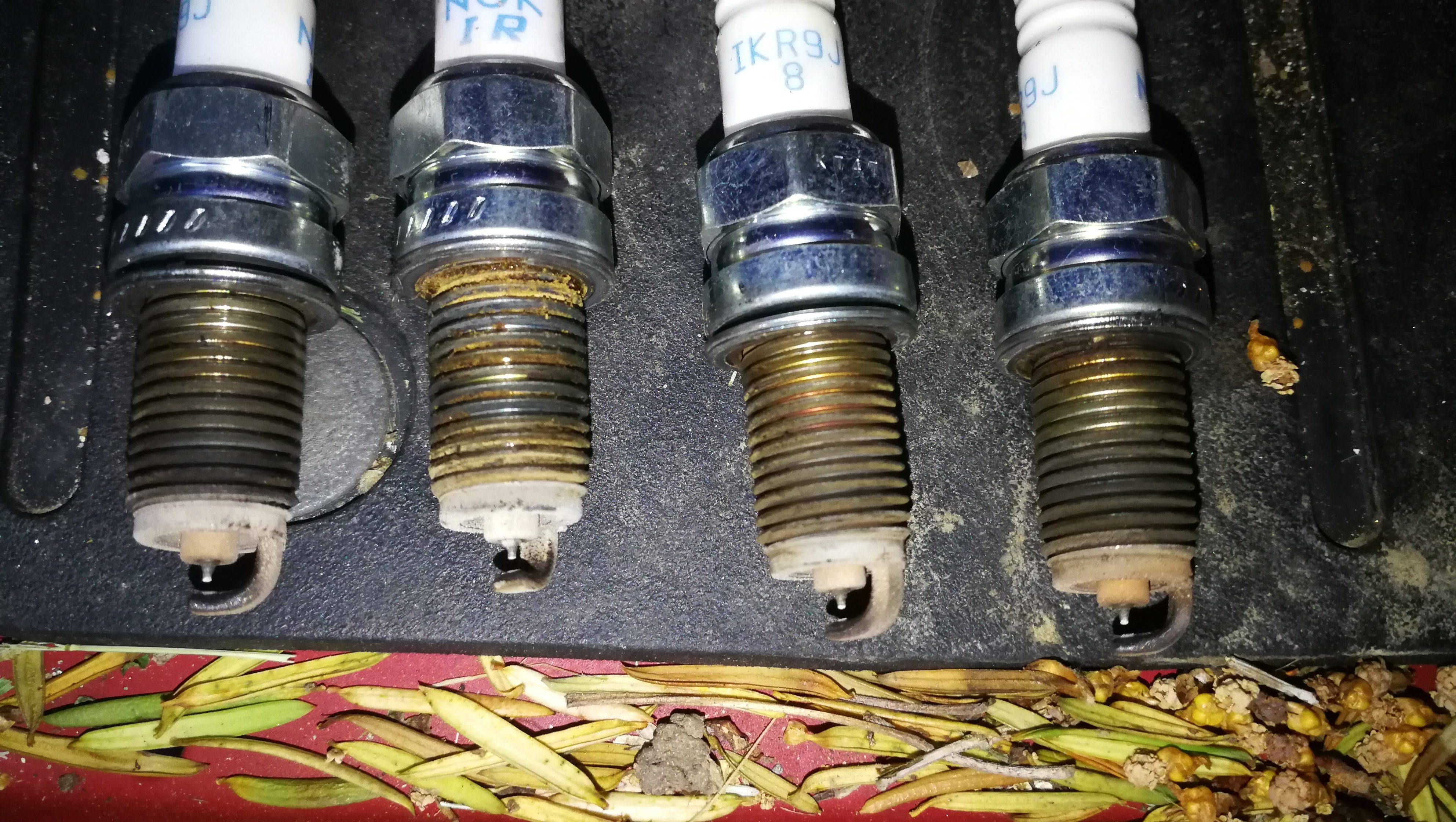

120cv GPL Candele

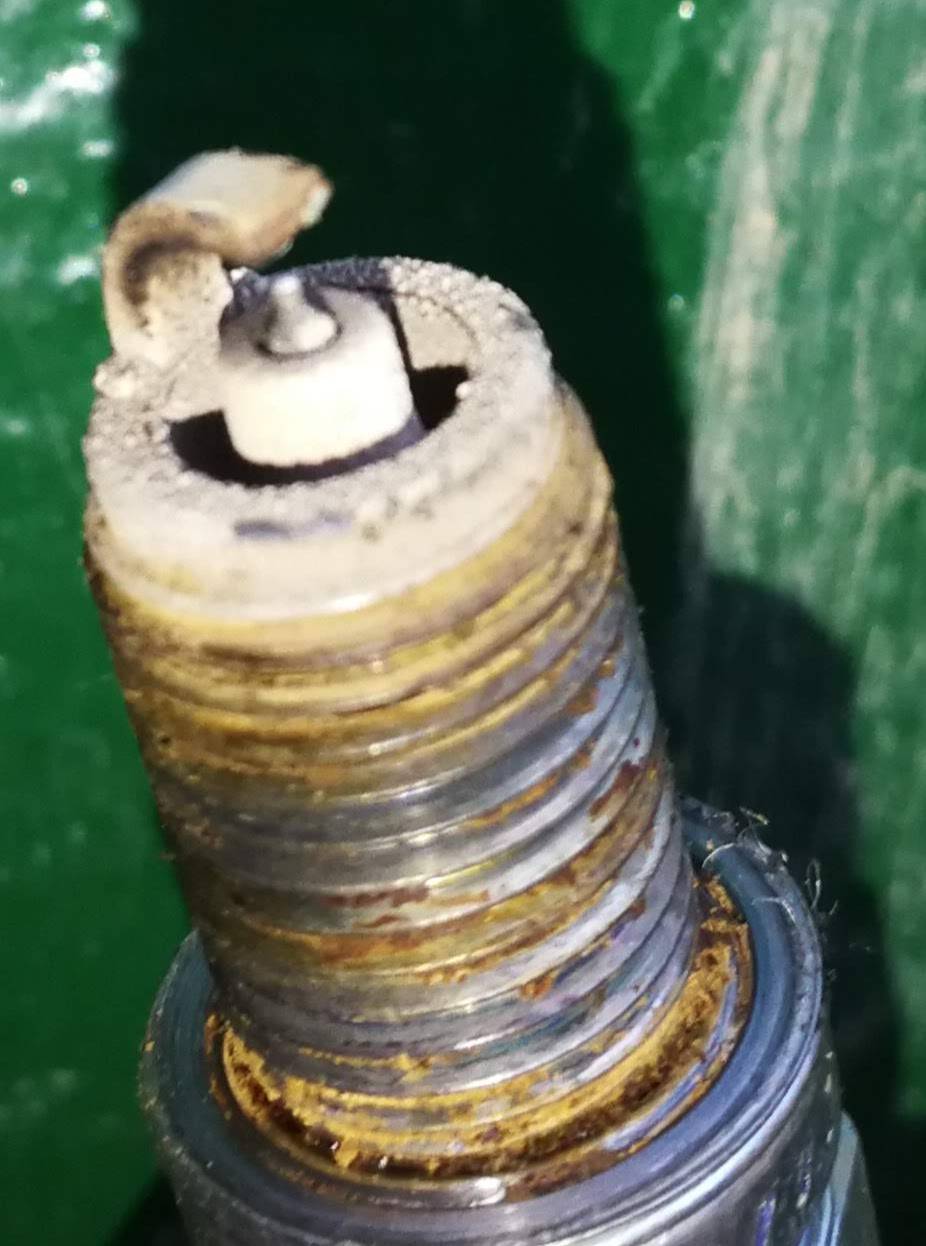

Si. Consuma olio. Lo consuma da sempre
Dimenticavo...
La seconda candela, dove é visibile presenza di olio su tutto il filetto, mi fa pensare che nel montarla (andrebbero sempre leggermente lubrificare con una "goccia" di olio motore per agevolare la giusta calibrazione con la chiave dinamometrica) si sia ecceduto nella quantità di olio oppure sia stato messo del grasso (ma é solo una ipotesi, sia chiaro)
Certamente non é olio proveniente dal cilindro n'è dal pozzetto candele (trafilaggio coperchio distribuzione) perché la candela sarebbe sporca anche nell'esagono
Sì, ho letto molte volte sul web che viene consigliato di mettere dell'olio. Io non ho messo niente. Non sono ovviamente sicuro di aver fatto bene
Si, hai pienamente ragione!
Ho fatto l'analisi del possibile problema, tralasciando il "dettaglio" di quanto sono state su.
Della possibile durata di quelle candele ne ero a conoscenza...
Le avevo sabbiate con bicarbonato (non aggressivo sui metalli) ripristinato gli 8 decimi dell'elettrodo e rimontate, mi fecero tranquillamente altri 30.000 km.
Chiaramente fu un caso di necessità, é meglio non sfidare la fortuna...
Ogni quanti chilometri andrebbero cambiate?
Dimenticavo...
Grazie per l'indicazione sulla testata. Ho impostato la chiave dinamometrica a 20Nm, a metà tra la forza suggerita per la testata in alluminio e quella in ghisa.

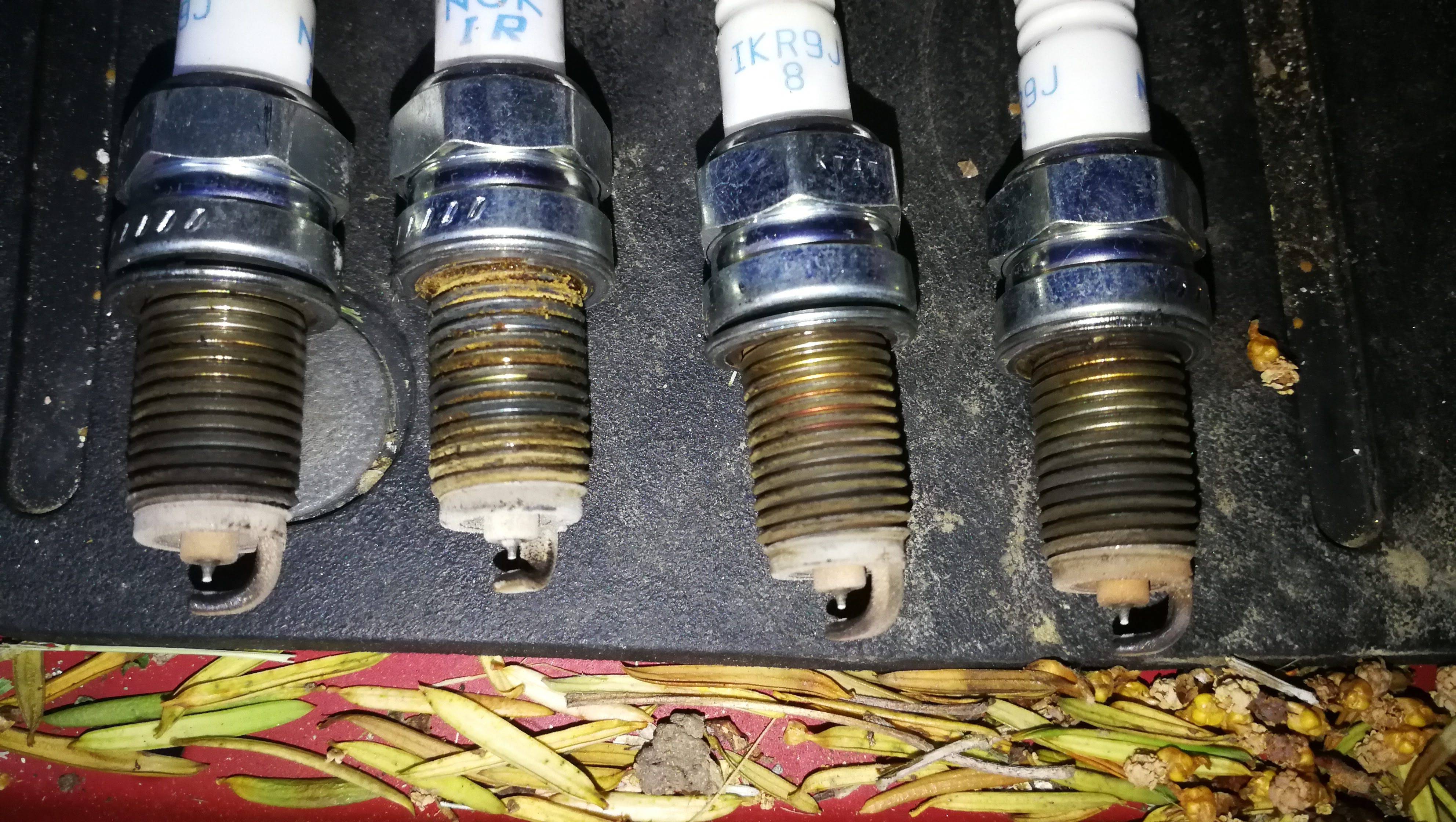

Dimenticavo...
Olio?? Io vedo solamente ossido. Che se poi vogliamo fare i precisi, eventuale olio sul filetto potrebbe essere relativo alla prima Candela partendo da sx dei vostri teleschermi.
L'OLIO MOTORE NON VA BENE. si brucia Con il calore formando depositi e Incrostazioni i quali aumentano la possibilità di grippaggio del filetto. Ci vuole del grasso specifico anti-grippaggio per alte temperature.
Qui si notano chiaramente i residui d'olio. Evidentemente in questo cilindro le fasce sono usurate.
Tutte le testate sono in alluminio. La coppia di serraggio di quelle candele va da 25 ad un massimo di 28Nm
Quanto olio consuma? Quanti ml su quanti km??
L'olio non va bene, ci vuole il grasso anti-grippante specifico per alte temperature

Io nella seconda candela vedo anche un serraggio insufficiente o la scarsa tenuta dell'anello di tenuta.
Una minima parte dei prodotti di combustione sono trafilati all'esterno e si sono depositati sul filetto.

700ml per 30.000km più o meno. Ma magari domani verifico quanto olio è rimasto nella confezione e te lo confermo.
Tieni presente che la mia A3 del 1999 non consumava nemmeno 1ml di olio. Non c'è nessuna relazione e non saprei nemmeno perché dico "tieni presente" 🤣

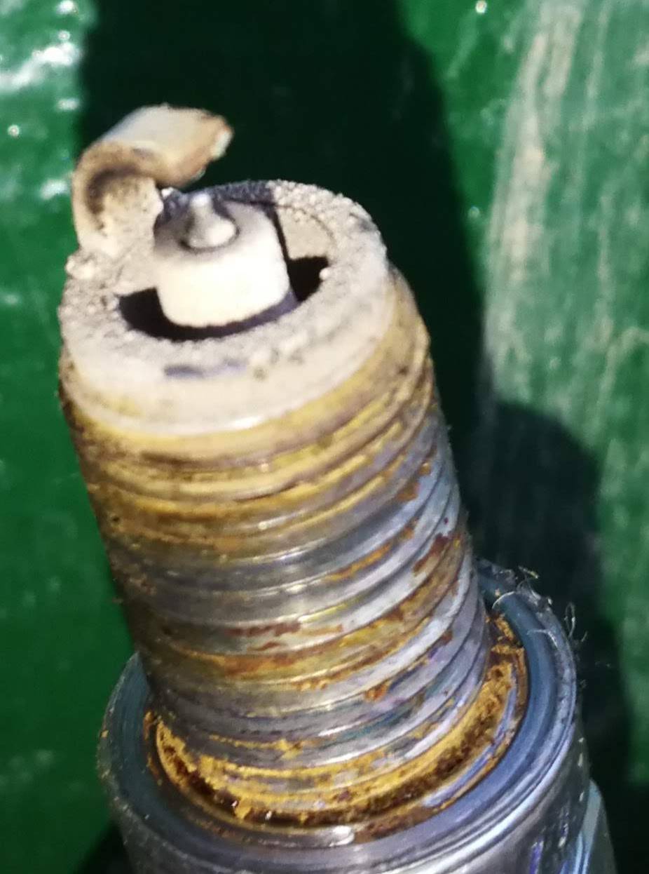

30 000km. È scritto tutto sul libretto delle istruzioni
Dici che la tabella di NGK è obsoleta?
Loro dicono 15-20Nm per il filetto da 12mm come il mio
Chissà... ;)
