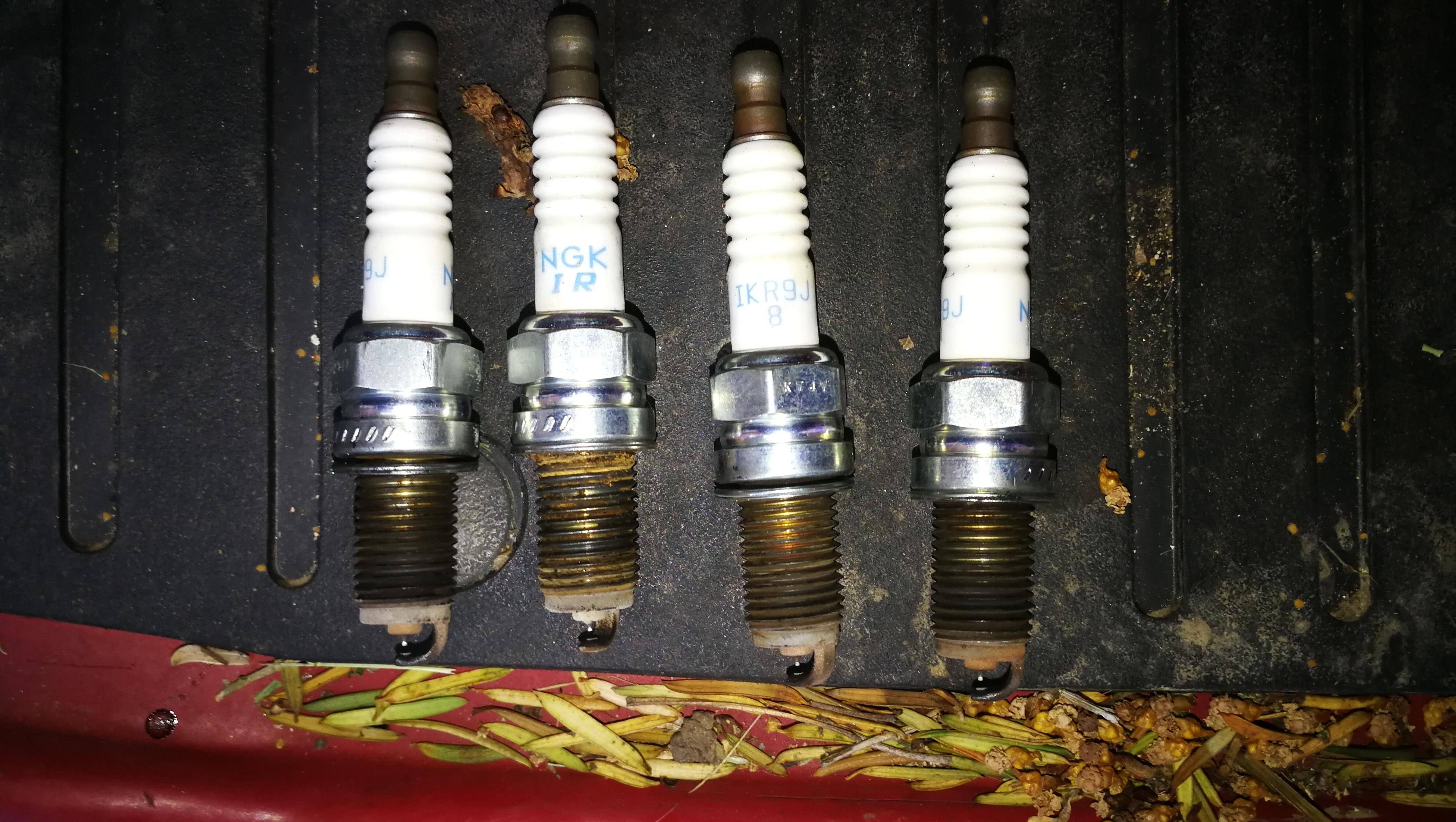

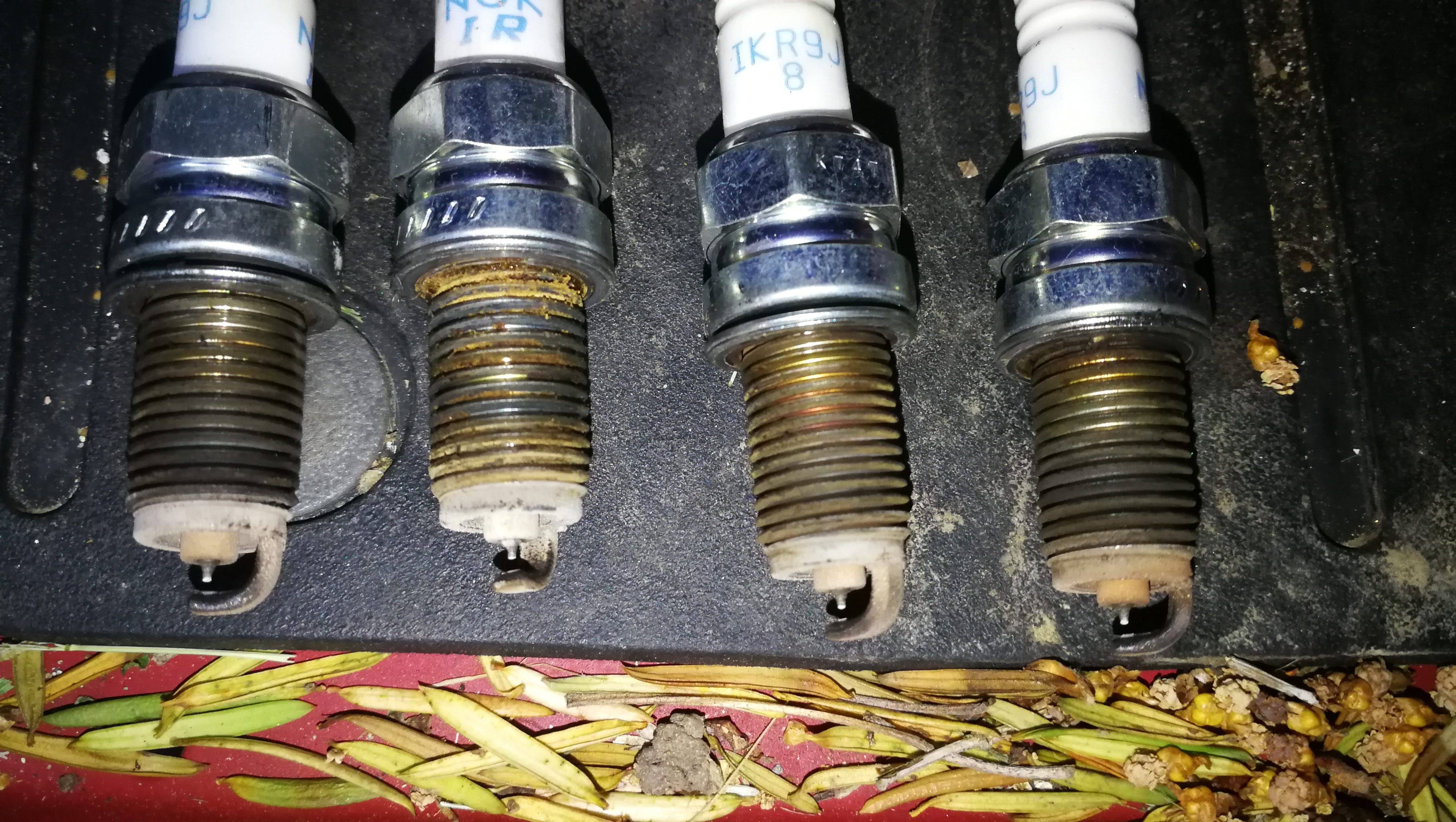

Ciao Ragazzi,
oggi ho sostituito le candele della mia giulietta 1.4 a gpl con 275mila km.
se devo essere sincero non ho la più pallida idea di quanti chilometri io abbia percorso con le candele in foto. almeno 60mila ma probabilmente 90mila.
le ho sostituite con lo stesso modello, ngk IKR9J8 comprate su amazon a circa 12 euro cad.

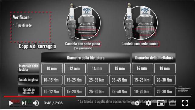

Le ho serrate a 20Nm come suggerito sulla tabella del canale youtub della ngk
ho scelto 20Nm perchè il diametro del filetto è 12mm e ho pensato che la mia testata fosse in ghisa. (in realtà non lo so)
la seconda candela da sinistra ha il filetto più sporco, non so perchè. Si nota qualcosa guardano l'usura di queste candele?

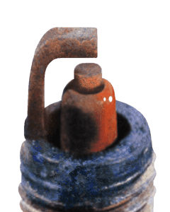

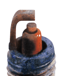

STATO CANDELA​
ADDITIVI DEL CARBURANTE​
Additivi del carburante​
  • Aspetto: Depositi/colorazione rossastra/marrone o violacea sulla punta dell'isolatore
  • Causa: uso di additivi del carburante
  • Effetto: Mancata accensione. Solitamente gli additivi non sono conduttivi; tuttavia, alcuni lo sono e nel caso in cui si formi un deposito eccessivo, ciò può portare a una dispersione verso massa per la scintilla
  • Soluzione: sostituire le candele e assicurarsi che gli eventuali additivi impiegati siano compatibili con i sistemi di accensione e scarico del costruttore e che vengano utilizzate in quantità adeguate
Reazioni: Leonardo00
Visualizza allegato 222699

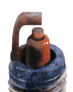

STATO CANDELA​
Visualizza allegato 222700

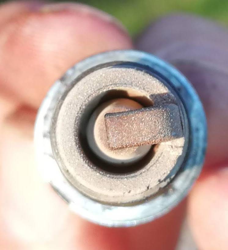

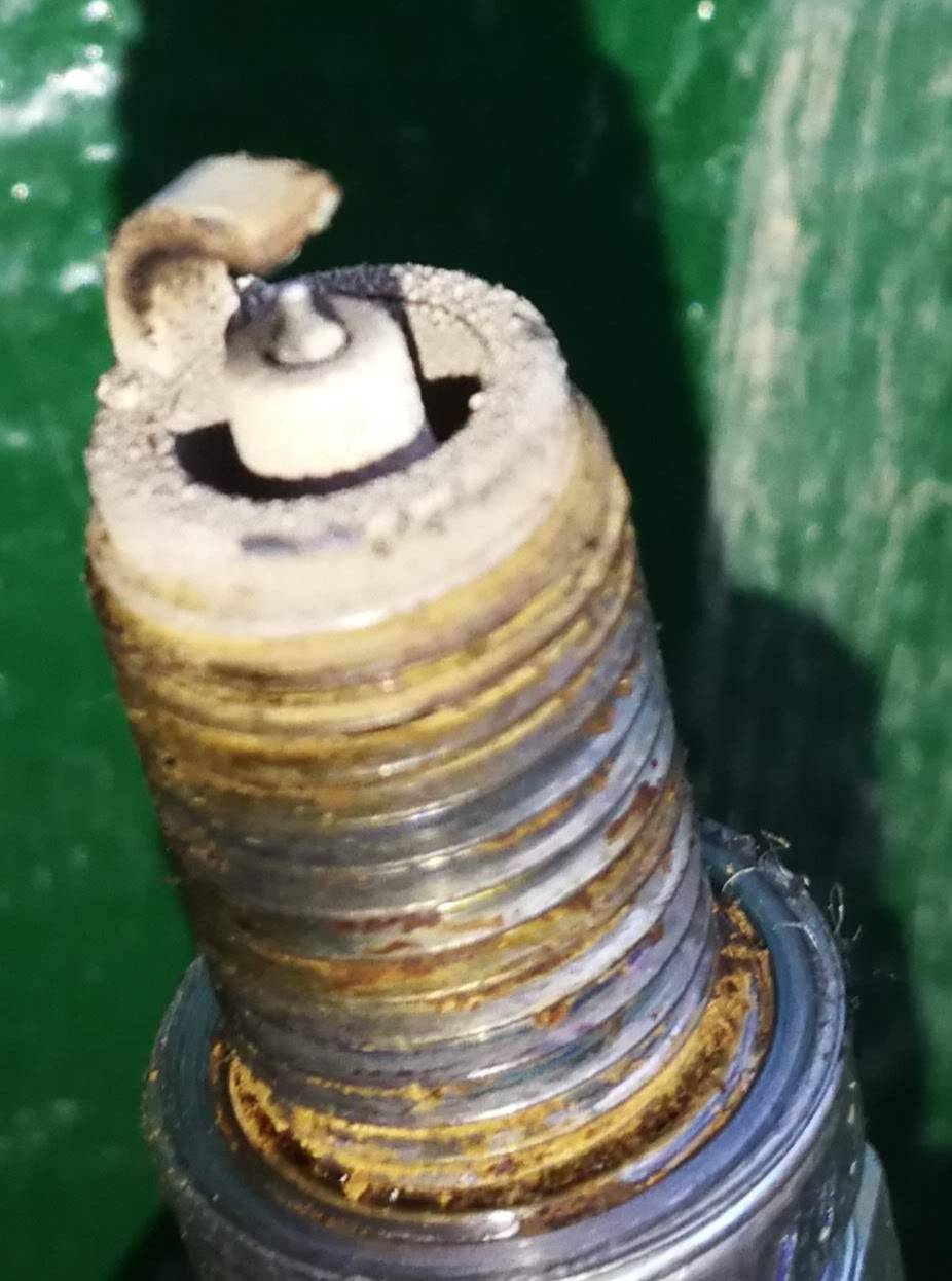

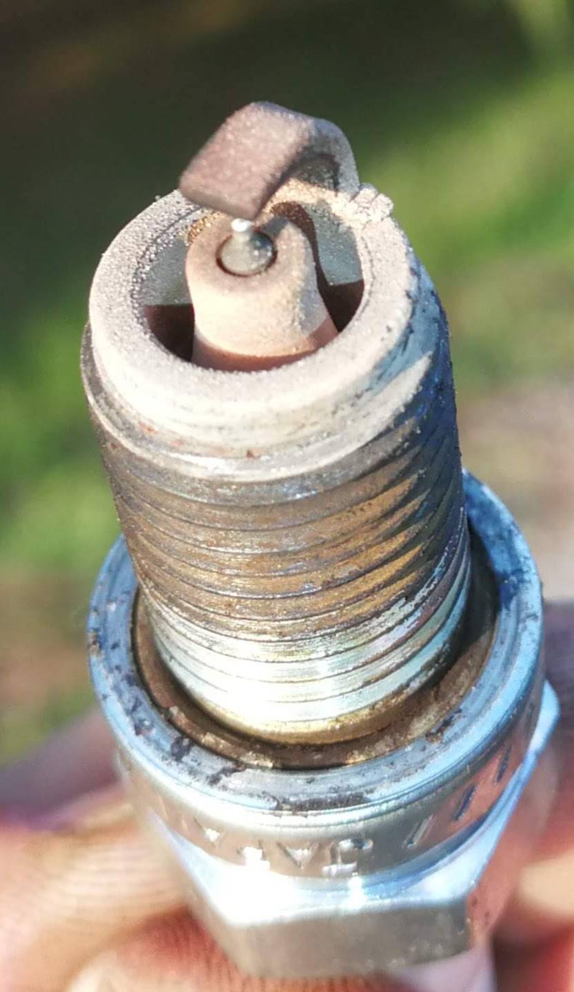

Quello che vedono i miei occhi é una carburazione molto buona, ma con "problemi" al cilindro della quarta candela.
La carburazione della quarta candela mi sembra uguale alle altre, anche se il colore nocciola scuro fa intuire una carburazione più "grassa" delle altre, ma guardando la punta dell'elettrodo (non é chiaro) sembra ci sia una specie di "vetrificazione" dull'elettrodo, e questo di solito avviene a causa di presenza di lubrificante in camera di scoppio.
Consuma olio o fuma allo scarico con motore in rilascio?
Beh dai...un pochino d'olio lo vorrà in 275000 km ;) 👍 Sono belle per avere più di 60000 km:oops:👍
Buona Giuly...😜

Si, hai pienamente ragione!
Ho fatto l'analisi del possibile problema, tralasciando il "dettaglio" di quanto sono state su.
Della possibile durata di quelle candele ne ero a conoscenza...
Le avevo sabbiate con bicarbonato (non aggressivo sui metalli) ripristinato gli 8 decimi dell'elettrodo e rimontate, mi fecero tranquillamente altri 30.000 km.
Chiaramente fu un caso di necessità, é meglio non sfidare la fortuna...

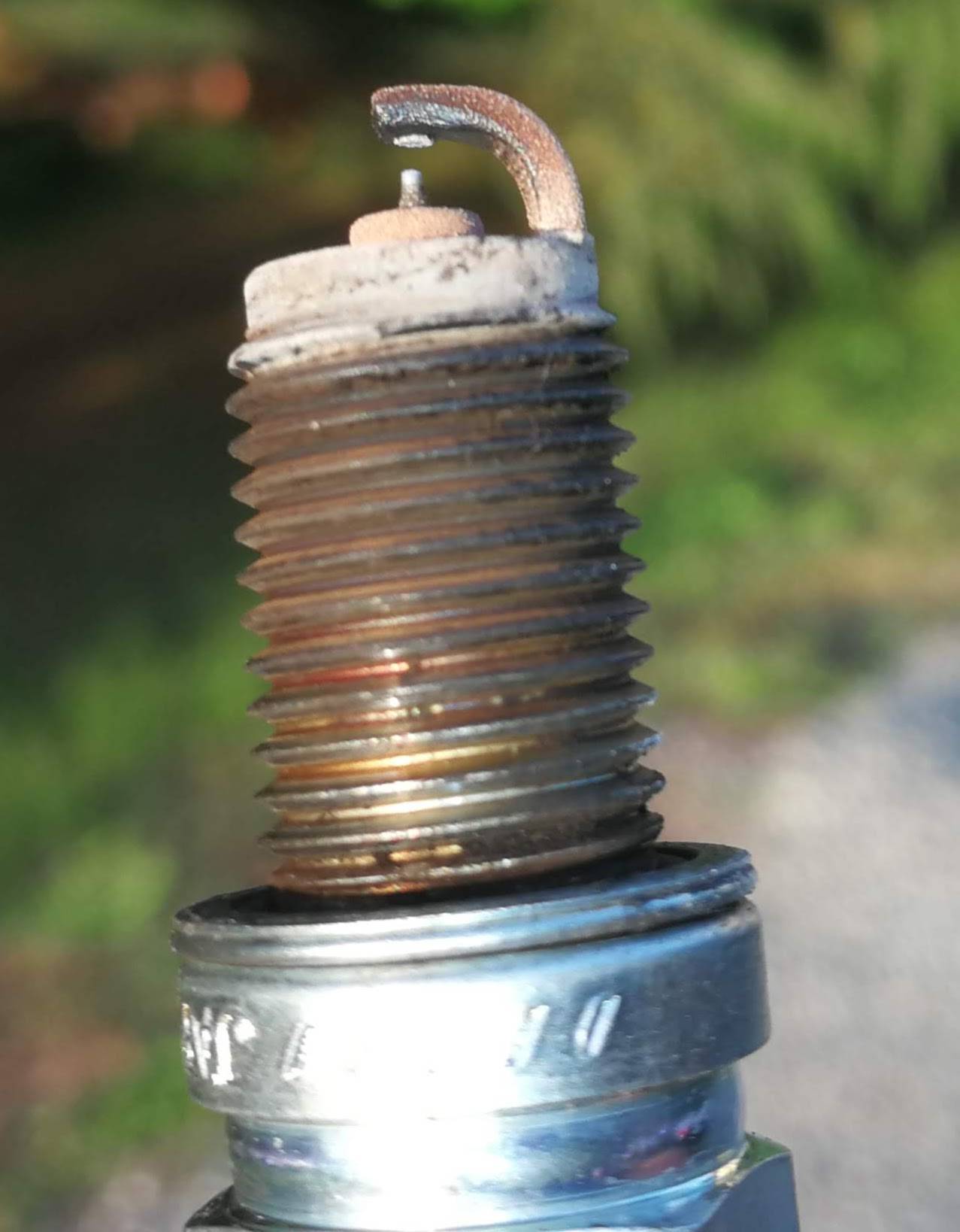

Dimenticavo...
La seconda candela, dove é visibile presenza di olio su tutto il filetto, mi fa pensare che nel montarla (andrebbero sempre leggermente lubrificare con una "goccia" di olio motore per agevolare la giusta calibrazione con la chiave dinamometrica) si sia ecceduto nella quantità di olio oppure sia stato messo del grasso (ma é solo una ipotesi, sia chiaro)
Certamente non é olio proveniente dal cilindro n'è dal pozzetto candele (trafilaggio coperchio distribuzione) perché la candela sarebbe sporca anche nell'esagono
Un post molto utile il tuo e ti ho messo il like ;) .
Ti do indicazione sulla testata che è rigorosamente di lega di alluminio, le testate di ghisa fanno parte di un passato nemmeno recente e solo su motori poco performanti. L'Alfa in particolare, (mi sembra di ricordare), che già 70 anni fa usava solo leghe di alluminio per le sue teste.
Per quanto riguarda il chilometraggio delle candele, è vero che FCA da un'idicazione decisamente prudenziale di 30 mila km, (mentre a te sono durate almeno il doppio), ma sappi che tu forse hai corso un rischio. Le candele quando si "stancano" troppo possono perdere dei pezzi di isolante che è realizzato in ceramica sintetica e durissima, e se si rompe, non è bello avere detriti di questo materiale che vanno a spasso per le camere di combustione. Quindi le prossime non dico a 30 mila, ma nemmeno percorrenze da record!
E complimenti per il chilometraggio da te raggiunto, alla faccia dei detrattori dei motori FCA . Specie quando alimentati a Gas, io non dubito nel dire che i motori italiani sono i migliori al mondo! Ho visto un tizio con questo motore ( T-jet a Gpl) su una Delta, raggiungere,..... e superare i 400 mila km...... Quindi ora tocca a te!:)💪
Per quanto riguarda il differente colore delle candele, io non mi preoccuperei più di tanto, su questo motore è fisiologico.
