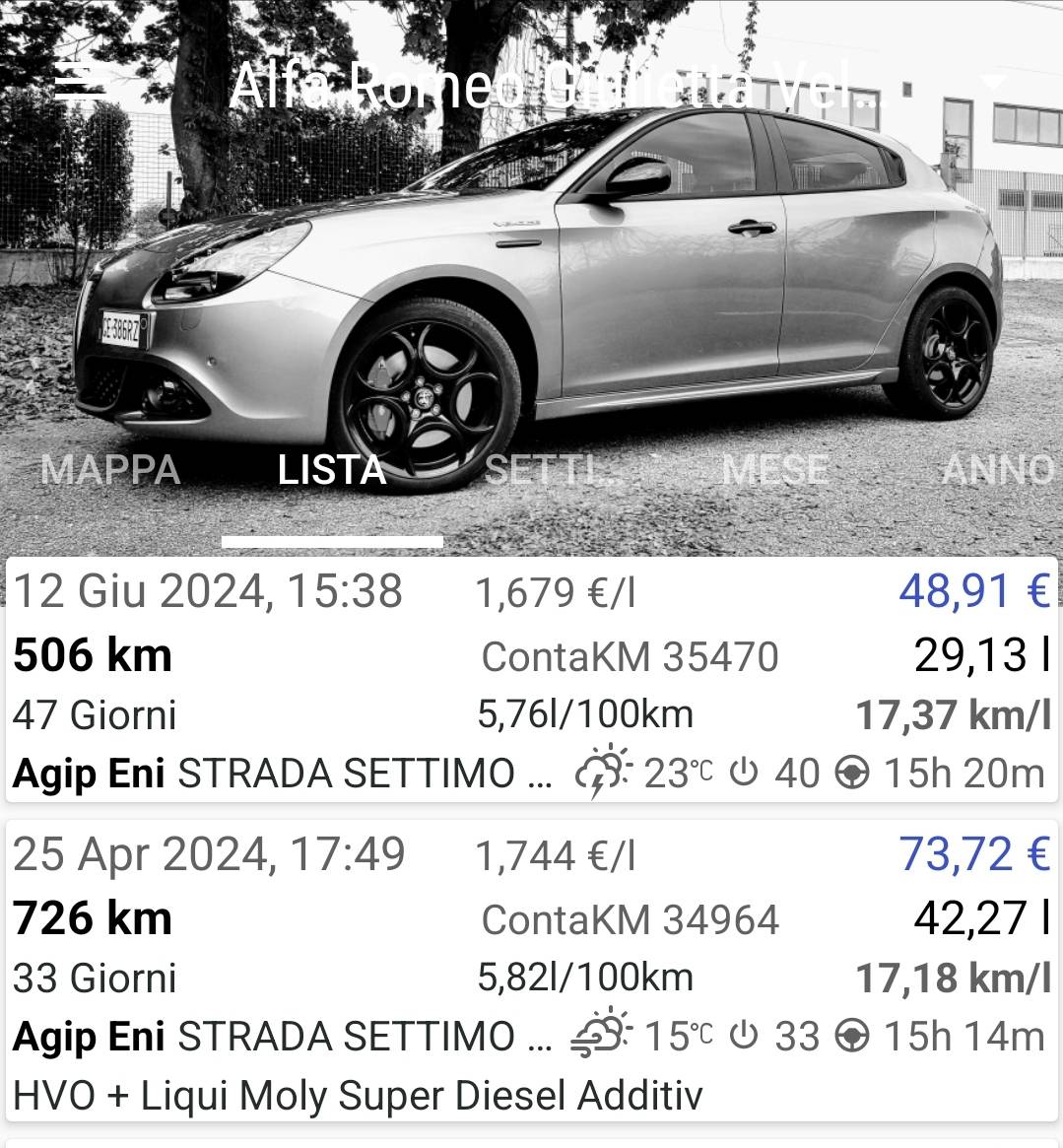

Quindi nessun problema e consumi nella norma? La tua Giulietta è una Euro 6d-temp, giusto?
Guardavo il consumo istantaneo proprio oggi: a 85 km/h in 6a tra i 25 e i 27 km/ l.
Si, Euro 6D temp.
