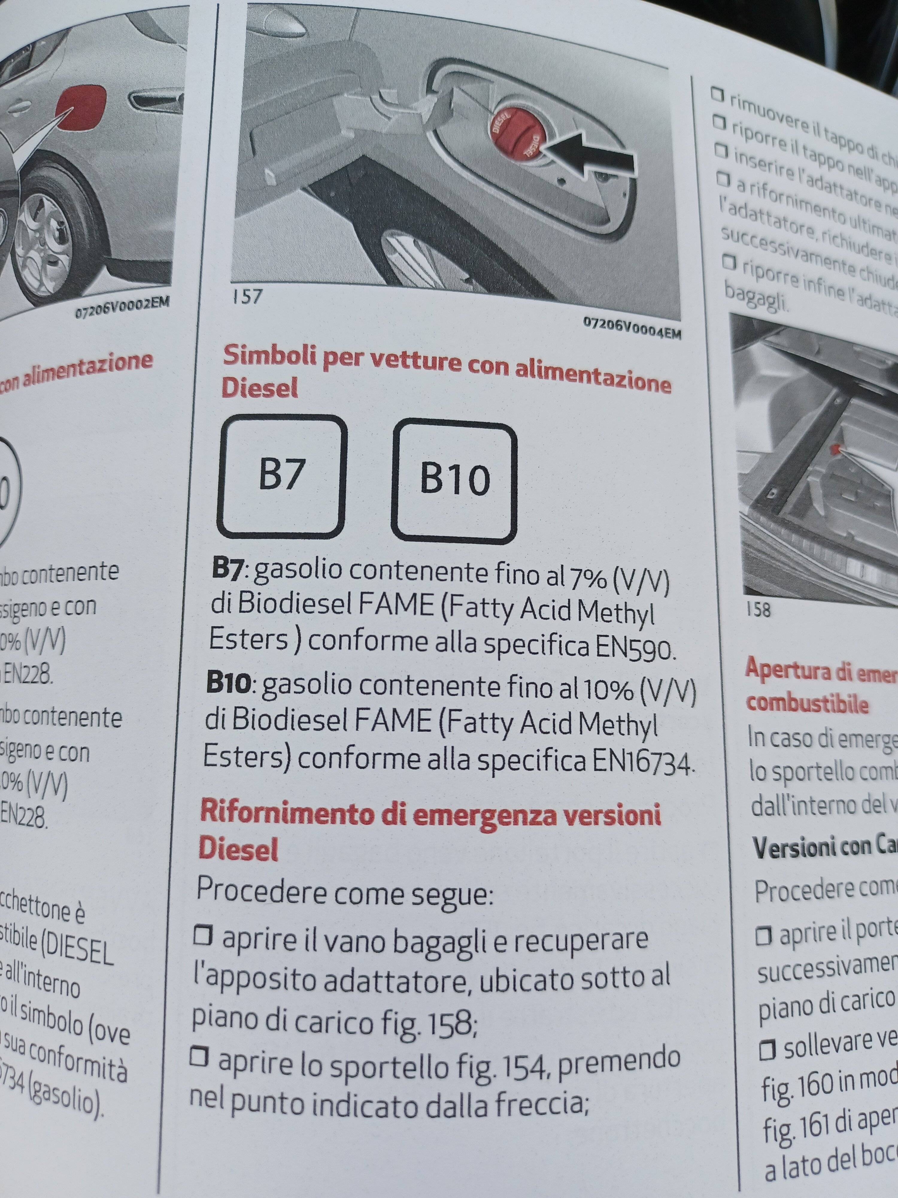

Vista l offerta fino al 31 12 lo metterò ero tentato ma la Stelvio nn riporta compatibilità con il codice en 15940 (XTL) il che significa che nn è tecnicamente compatibile. Io nn lo metto petchè rischi impianto
In allegato quanti dice mio libretto
Li dice che puoi usare carburanti b7 e b10, gasolio contenente al massimo il 7 o 10% di fame, nella scheda tecnica Eni dice che XTL ha lo 0% di fame . Io deduco che rientra quindi che si possa usare
