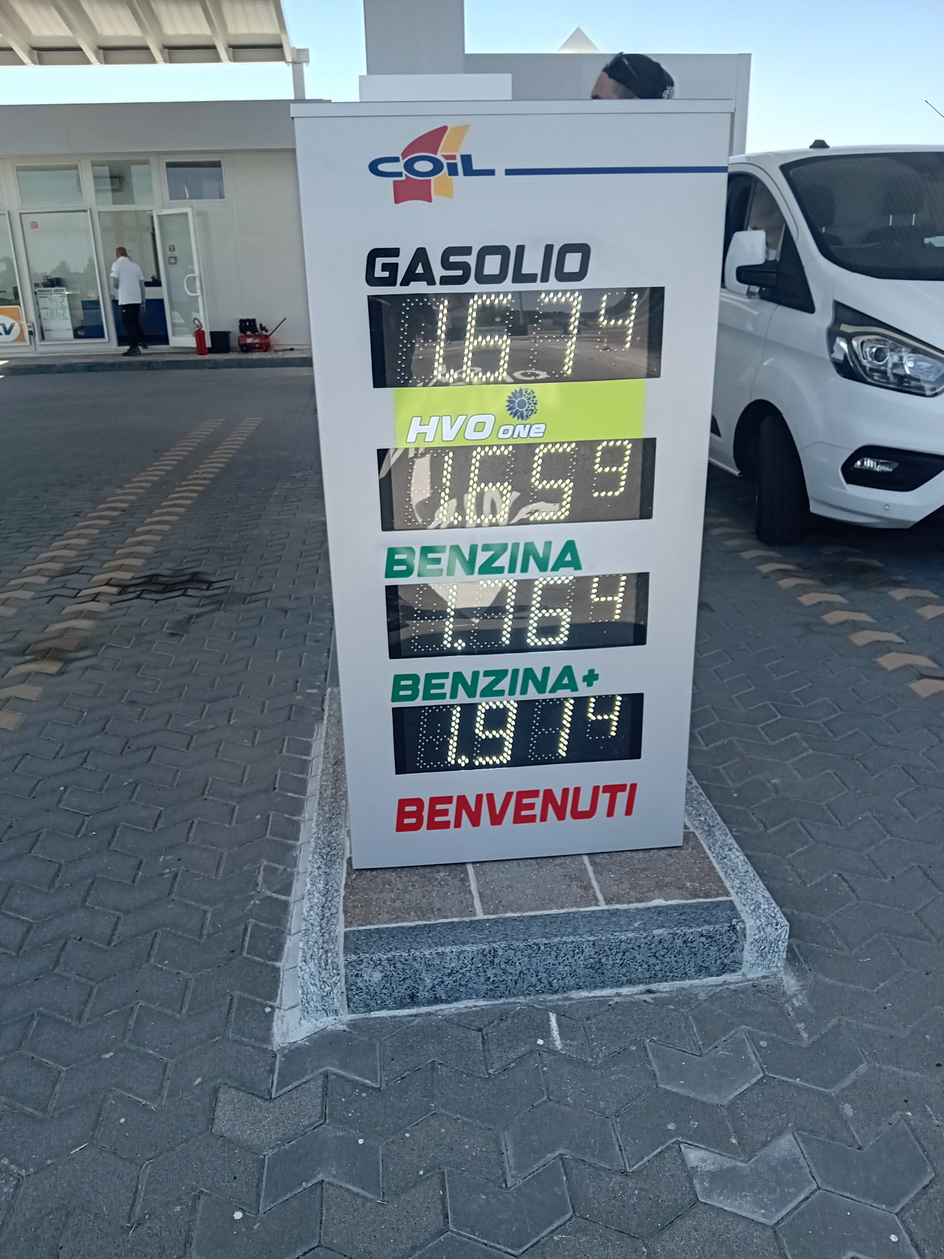

Esatto, tra i 5 ed i 10 cent al litro in meno rispetto al diesel tradizionale.

Fidenza SS9 VIA EMILIA
Ex Piazzola Tamoil chiusa da decenni ora diventata COIL
