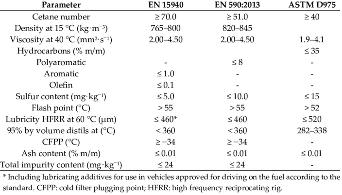

La tabella confronta i principali parametri previsti per rientrare nelle omologazioni EN 15940 (HVO) e EN 590:2013 (gasolio standard), il potere lubrificante imposto per norma è uguale, e la nota sul HVO lascia intuire che sia raggiunto con additivi specifici per la lubrificazione.
Interessante il confronto (piuttosto impietoso) con la normativa ASTM D975 (Stati Uniti), che prevede limiti molto più bassi, e quindi un gasolio decisamente più scadente che quello nostrano, motivo per cui spesso, in USA, sono previsti intervalli di manutenzione più ridotti che in Europa.
