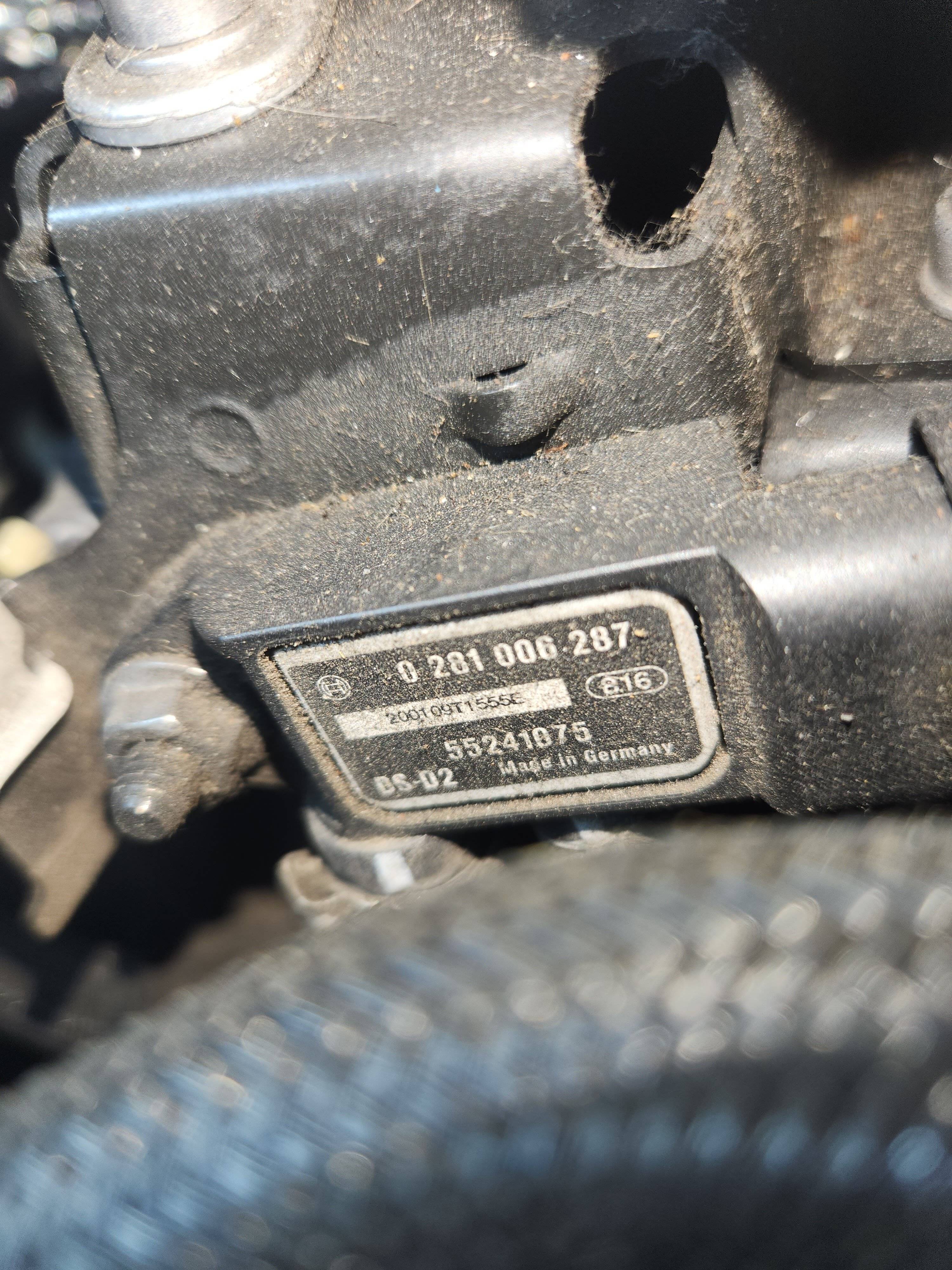

In un punto un poco nascosto vicino alla turbina ed al dpf avete questo sensore con due tubi che arrivano dal filtro dpf, è il sensore di pressione differenziale.
Costa solo un 30 euro su amazon, sente la differenza di pressione tra prima e dopo il filtro e la trasforma in una tensione che arriva alla ecu motore, come detto sopra non è solo lui a decidere quando rigenera, ma se lui non collabora con precisione il software della ecu sballa la misura dell'intasamento del dpf.
Essendo posizionato in un punto un poco caldo, proprio accanto alla turbina, subisce notevoli stress termici, quindi sostituitelo preventivamente tra i 50000 ed i 60000 km, sono solo 5 minuti di lavoro ma allungano la vita del dpf evitando brutte sorprese.
Se siete oltre i 100k e decidete di sostituirlo preventivamente conviene intervenire anche con la diagnostica comunicando alla ecu l'avvenuta sostituzione con un sensore nuovo, perchè sicuramente il sensore anzianotto avrà già fornito dati falsati che la ecu motore avrà tentato di correggere con valori teorici di correzione.
Vorrei aggiungere che i progettisti fca non sono stati proprio brillanti, perchè evidentemente il sensore è troppo vicino alla turbina, dieci cm in più di tubi avrebbero consentito di metterlo in un punto più fresco (vedi installazione motore trasversale del motore 2.2 ghisa) allungandogli la vita.

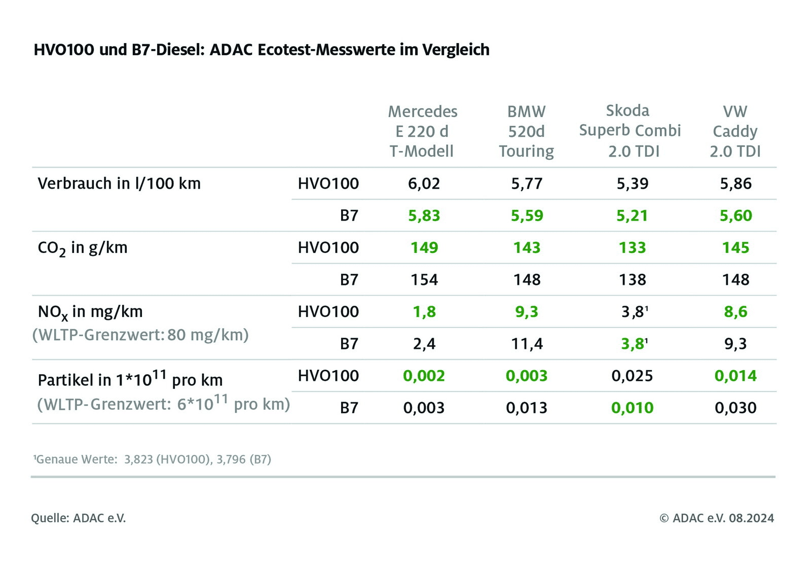

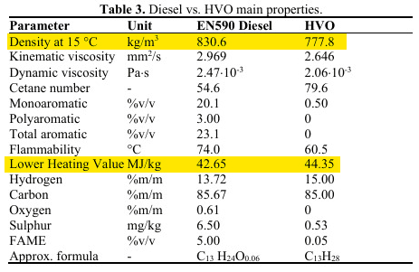

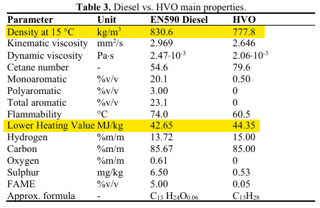

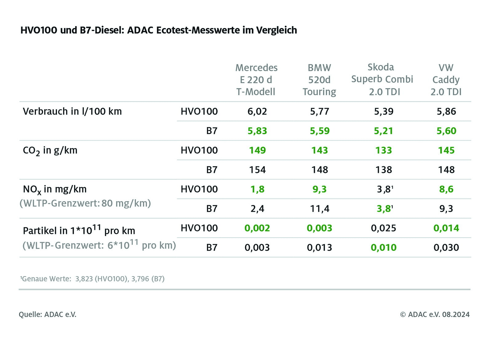

Veramente ci sono studi scientifici e test su strada che dicono esattamente il contrario. Non solo HVO produce molta meno fuliggine, ma è anche più facile da "smaltire" nel DPF in quanto richiede temperature di rigenerazione più basse di circa 40 °C. Si può leggere quanto riportato in questo studio: https://www.rwth-aachen.de/global/show_document.asp?id=aaaaaaaaaayntgb
Altra cosa: non è vero che HVO ha potere calorifico inferiore, semmai è il contrario, come si vede chiaramente nella tabella
Quella inferiore è la densità, si richiede quindi un maggior volume di carburante per ottenere la stessa massa, questo provoca un lieve aumento dei consumi in parte mitigato dal maggior potere calorifico. All'atto pratico l'incremento rilevato in diversi test è stato sempre su valori di pochi punti percentuali (1-4%), come visibile nel test ADAC
Io uso solo HVO sulla Giulia (euro 6b) ormai da quasi 10 000 km (l'auto ne ha 187 000), non ho rilevato nessun aumento significativo dei consumi, solo benefici: più silenziosità, più fluidità, meno puzza allo scarico, rigenerazioni più veloci, ecc, che più o meno sono le stesse cose che riscontrano la maggior parte degli utilizzatori.
Aggiungo anche un discreto risparmio considerando che prima utilizzavo il Diesel+ e che quindi ora spendo minimo un 10-15 €cent/litro in meno.
Visualizza allegato 282369
Visualizza allegato 282370
