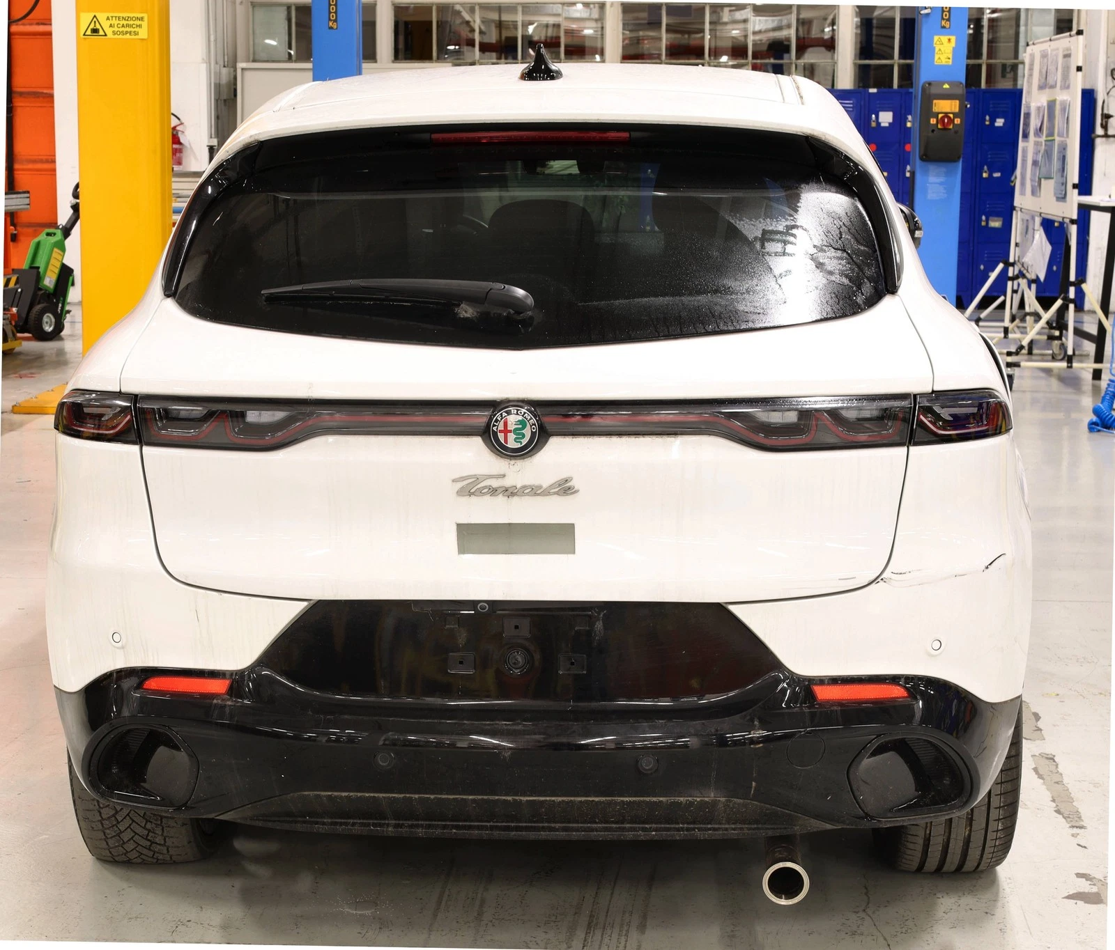

questo ad esempio viene da un auto ''prova'' guardate lo scarico.. logicamente ha un altro prezzo..
