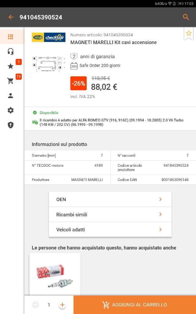

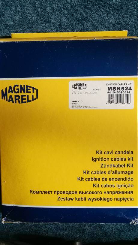

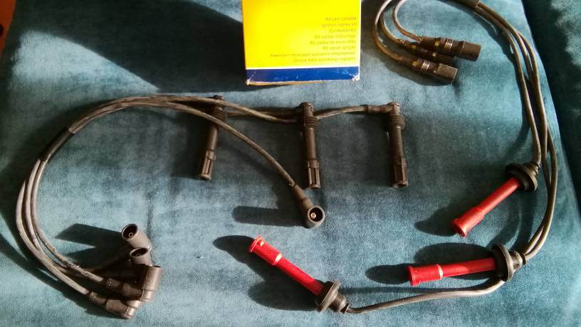

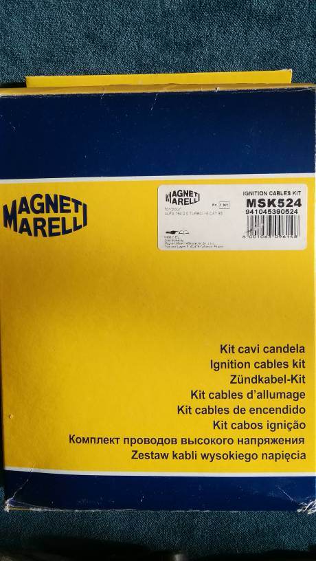

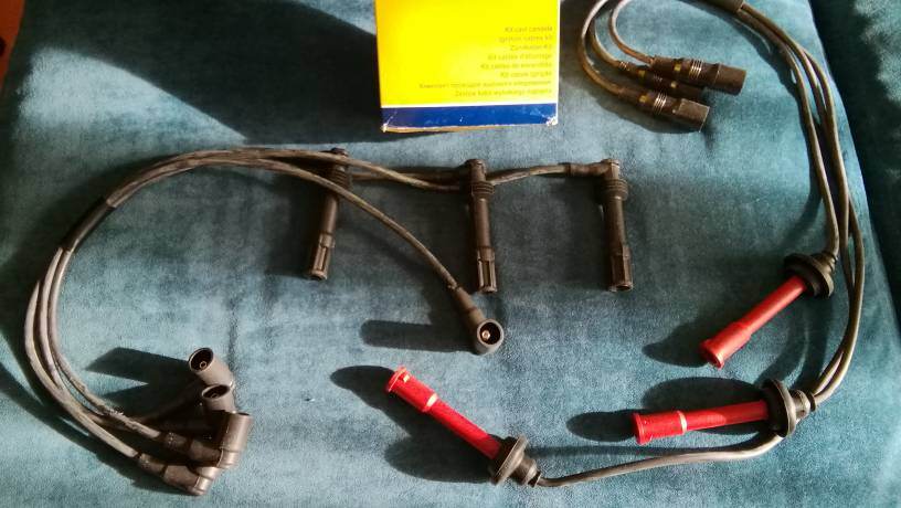

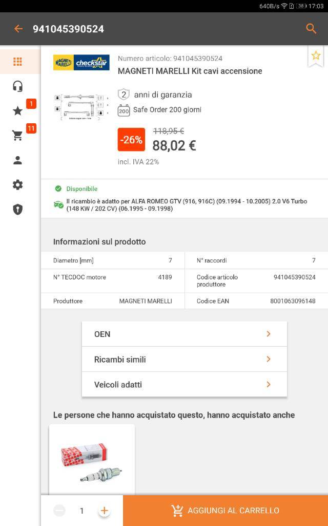

Alex, permettimi un suggerimento..giusto per non impazzire alla ricerca di ricambi introvabili: potresti prendere in considerazione una marca diversa, ad esempio io ho preso quelli della Magneti Marelli su Autodoc.it.
Ti allego qualche foto con tutti i riferimenti.
P.s. Io sono registrato al suddetto sito e lo screenshot che vedi è l'app mobile; ho acquistato presso di loro la quasi totalità dei ricambi che necessitavano alla mia auto e mi sono sempre trovato bene.
Tra l'altro proprio per i cavi candela ho dovuto fare un reso poiché il primo set che avevo acquistato aveva le pipette dei cilindri anteriori dritte (erano per la 164), e successivamente ho preso questi che vedi.
Sebbene sulla scatola sia scritto che questi cavi sono per la 164, hanno le pipette anteriori ad angolo, quindi montano sulla nostra GTV permettendo la chiusura del carter
