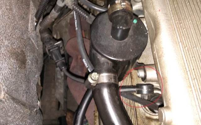

Ciao a tutti,
Rimesso in strada il GTV dopo la pausa invernale, vorrei risolvere il problema che ha e che è il solito descritto mille volte da tanti, ovvero gli strattoni con accelerate a fondo.
Voglio sostituire i cavi, che già non sono originali ma beru, e non so quanto tempo hanno. Il primo problema è l'irreperibilita degli originali, ho cercato inutilmente per mesi.
Le alternative trovate son due, beru e magneti Marelli, entrambi senza sensore di battito.
Due meccanici autorizzati mi han detto di prendere tranquillamente i Marelli...
Che ne pensate?
Poi volevo anche mostrare come è attualmente sistemato il sensore... Ma non dovrebbe passare in mezzo il cavo? È così difficile farlo?
    39.9 KB · Visualizzazioni: 537
Ho trovato i cavi originali.
Ebbene, mentre per la bancata 1 tutto ok, la seconda... Sporgono, o meglio sono diritti e non a gomito col risultato che il coperchio della testata non è più possibile montarlo.
Mi secca un po' lasciarlo giù... Com'è possibile? Che fossero per la 164? Qualcuno ha qualche idea?
