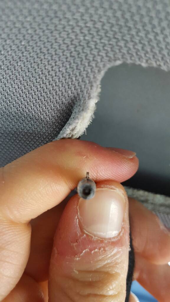

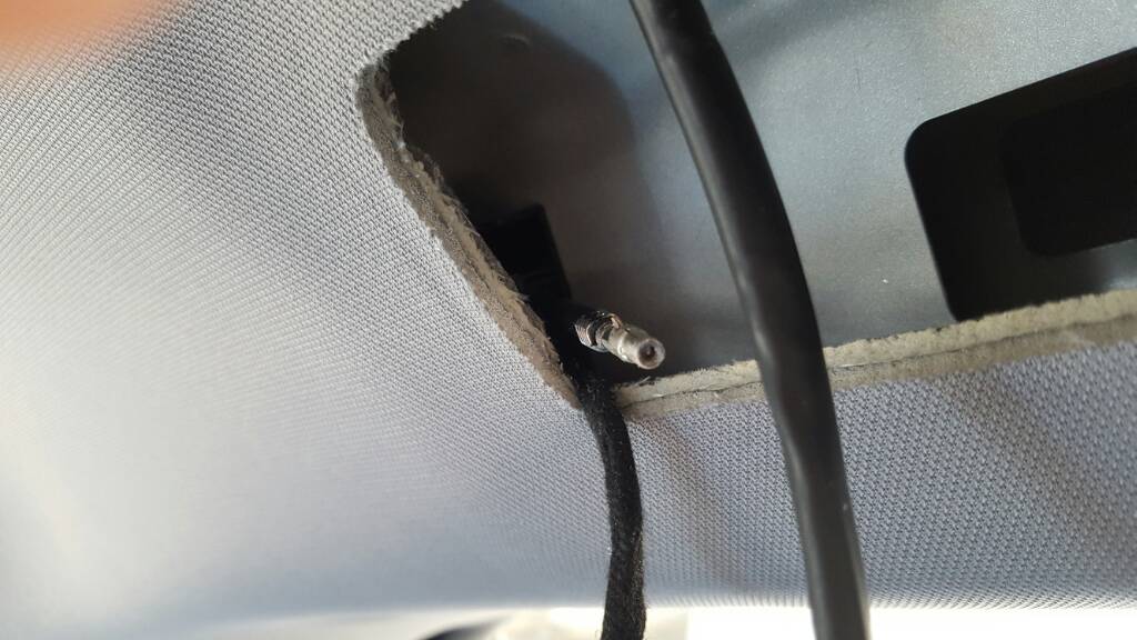

Ciao ragazzi volevo sapere che tipo di cavo è questo ? È stato scollegato direttamente dalla femmina collegata alla base antenna.. un fakra?
Inviato dal mio SM-G920F utilizzando Tapatalk
Dalla foto non si capisce bene .ma lo hai per caso strappato con forza giusto? Manca la parte in plastica che lo ricopre.comunque i connettori alla base dell antenna sono fakra.ma cosa devi fare?

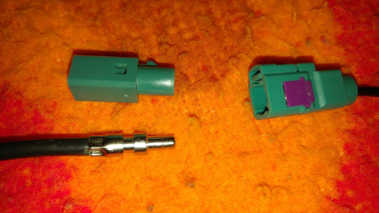

quello che hai strappato é la prima immagine fakra maschio

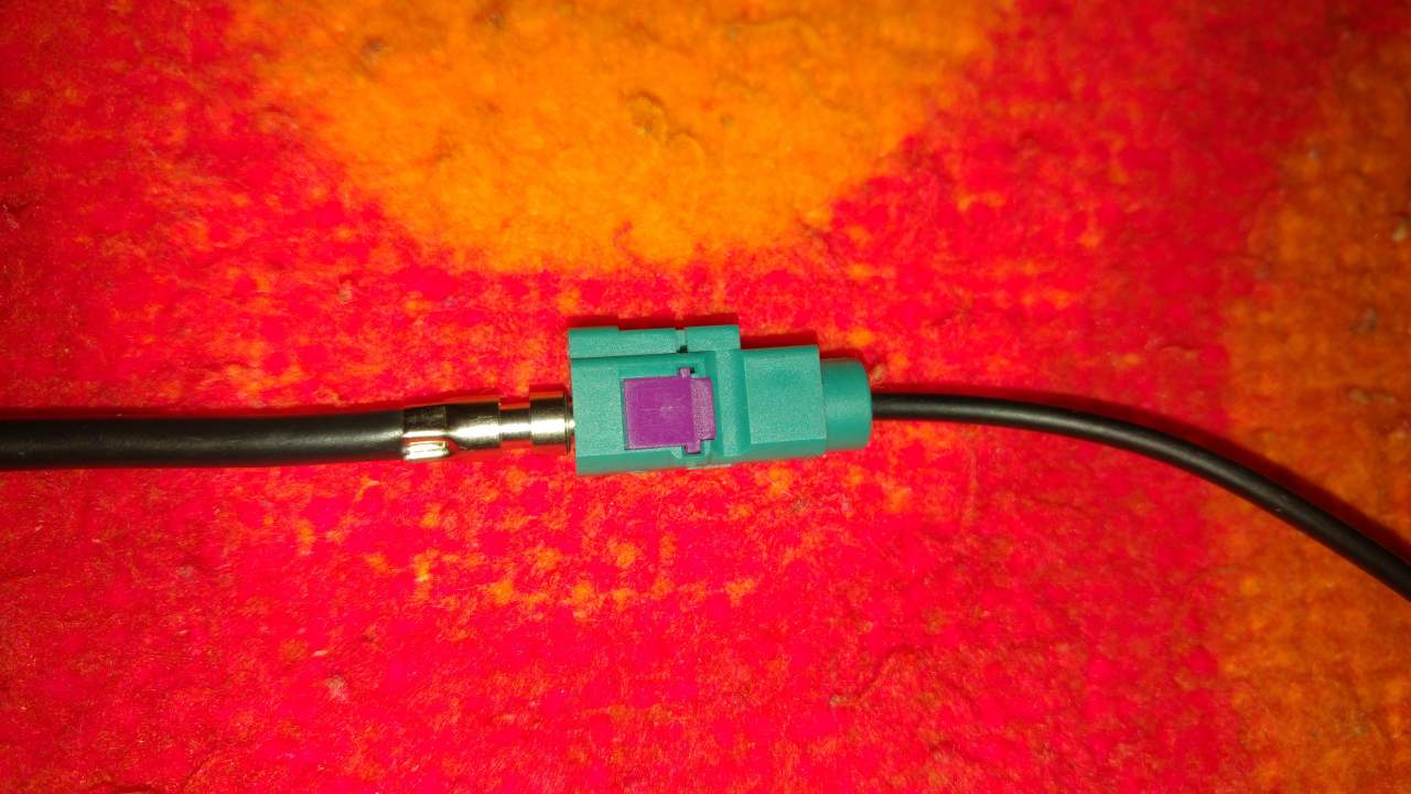

La seconda immagine fakra femmina della nostra basetta

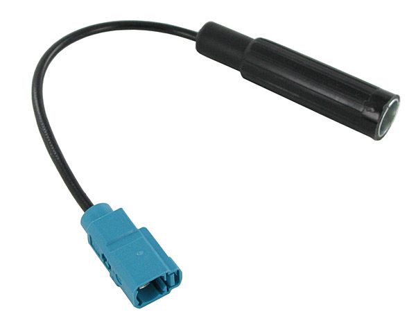

Terza foto l adattatore che potresti comprare

Ho gia acquistato il cavo fakra femmina della seconda foto ma non va bene. Dici che è un fakra maschio?
Non incasiniamoci .dalla foto non si capisce bene anche perché non c é la parte esterna in plastica.fakra maschio vicino cavo che vá all autoradio figura 1.fakra femmina basetta antenna figura 2. Quel cavo che hai in mano credo sia quello del cavo che arriva all autoradio allora figura 1 ed é maschio
