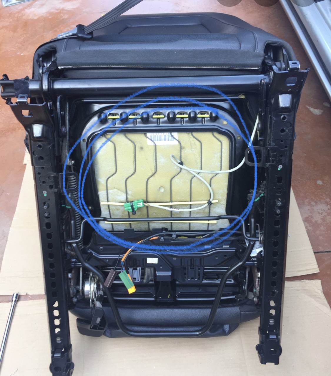

Parlando di disallineamenti...
Accidenti ma questo non è disallineato è piegato 😳
Stasera quando la rimetto in garage, seguo il consiglio di romassi , che son sicuro sia a livella e provo sulle guide . Comunque ad esser sinceri spostando il sedile , la sensazione di disallineamento aumenta o diminuisce , ma magari è solo una sensazione .
L'ho trovata sul forum.
Mi sembra sia ruotato sulle guide ma forse se uno dei supporti manca l'aggancio è logico che succeda.
Infatti in basso a sinistra mi sembra non spunti il "pin" di blocco dalla guida.
Quando ho risolto il mio disassamento del sedile mi muovevo ruotando il... beh, si è capito...fino a che il sedile ha smesso di ruotare.
