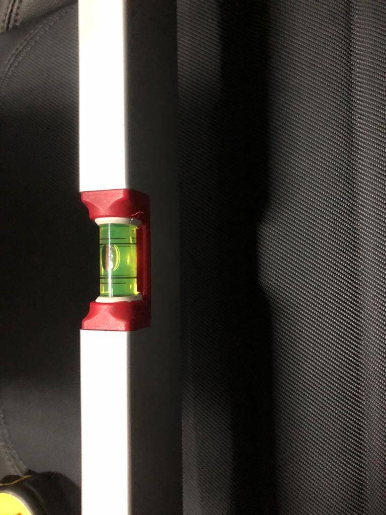

Credo di aver risolto l'enigma . Come prima cosa ho messo una livella grossolanamente poggiata sulla seduta e dalla bolla la seduta appare più passa sulla sinistra , quindi vine da immaginare che lo schienale essendo legato ad essa in modo solidale segua la sua inclinanazione .

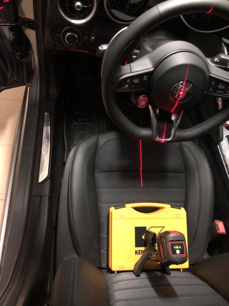

Come secondo passo ho posizionato una livella laser esattamente al centro della seduta e dello schienale puntando in avanti . Il laser in pratica autolivellanti passa per tre punti , centro schienale , centro seduta all'inizio e centro seduta alla fine . Ho così guardato dove cade sul volante . E cade perfettamente al centro , quindi non c'è alcun disallineamento tra sedile e volante e strumentazione come in realtà credevo .

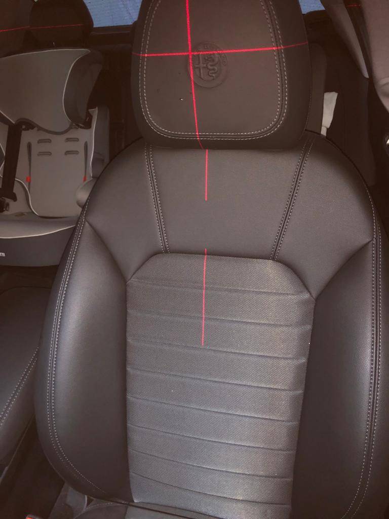

Terza ed ultima prova , ho posizionato il laser all'esterno della vettura , facendo passare il laser dal centro strumenti ,centro volante e centro seduta , proiettandolo sullo schienale . Che magicamente risulta inclinato verso sinistra , seguendo quindi la teoria della prima prova della livella sulla seduta . Si vede bene guardando il raggio che sul poggia testa risulta disassato , mentre seguendolo lungo lo schienale tende ad andare al centro della seduta .
