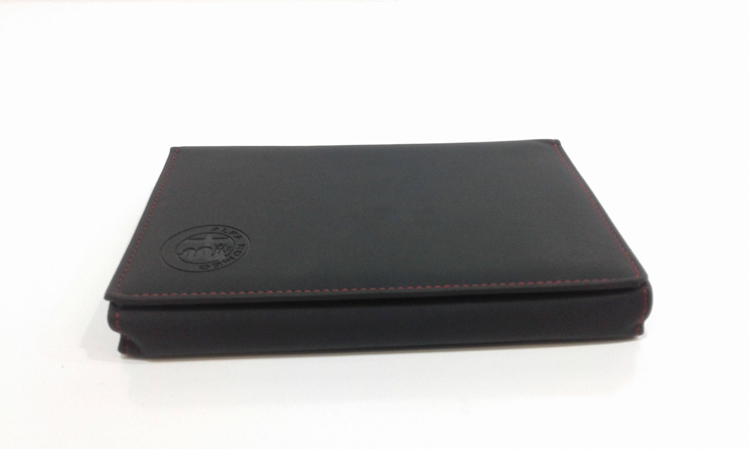

La mia (una km0 2017, 2.0 TB) ha dentro questo qui Alfa con manuale U&M e libretto centri assistenza, più uno piccolo brandizzato dal concessionario per libretto/assicurazione:
Visualizza allegato 216742
Confermo anch'io, MY19 nuova.
