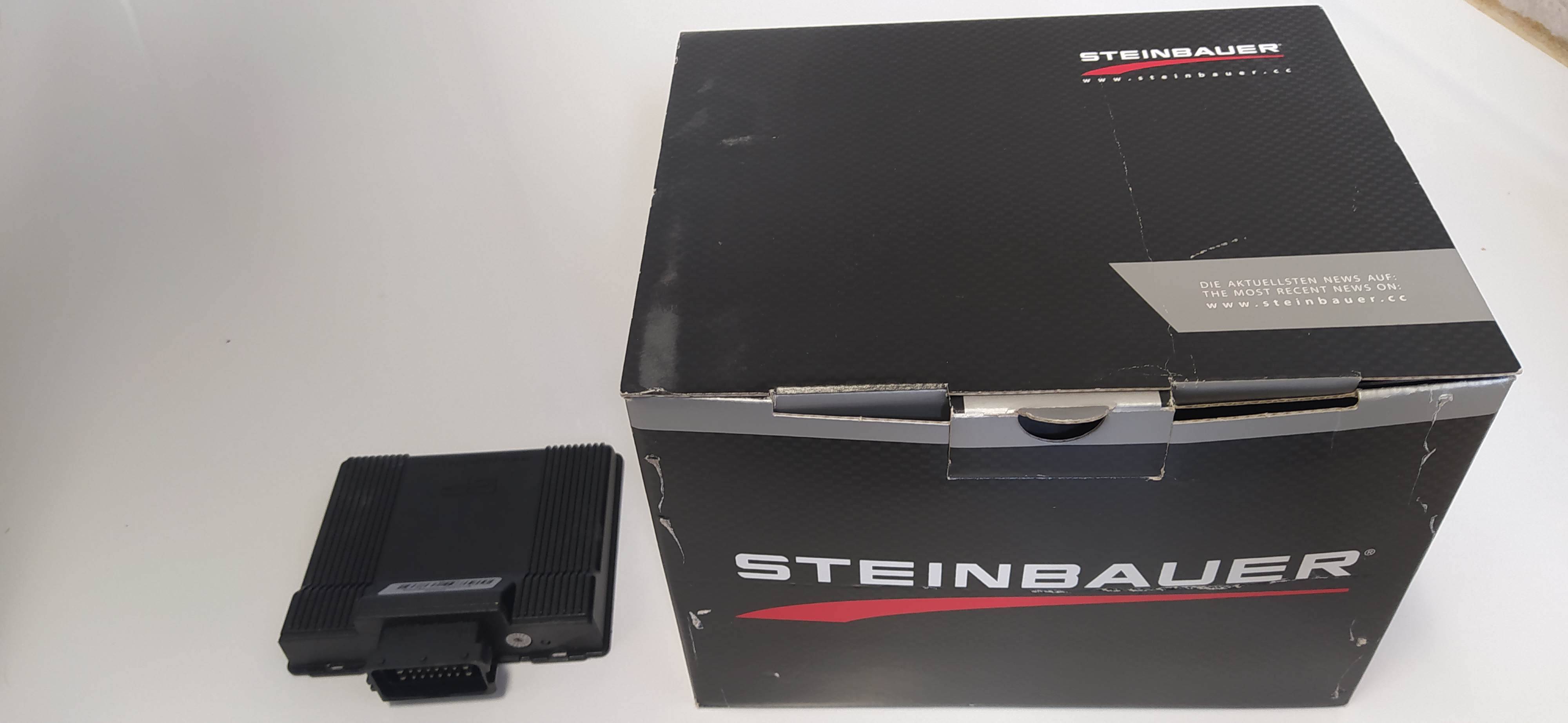

Lascia stare Race chip, io ho avuto problemi di accensione spie e ho preferito renderla indietro. Mi sono trovato molto bene con Steinbauer (lavora su pressione Turbo e tempi di iniezione gasolio non pressione rail).
Adesso ho mappato ma se qualcuno è interessato la vendo a metà soldi (guardate sul sito e capite di cosa parlo...). Scrivetemi in pvt.

Adesso ho mappato ma se qualcuno è interessato la vendo a metà soldi (guardate sul sito e capite di cosa parlo...). Scrivetemi in pvt. Visualizza allegato 232674
