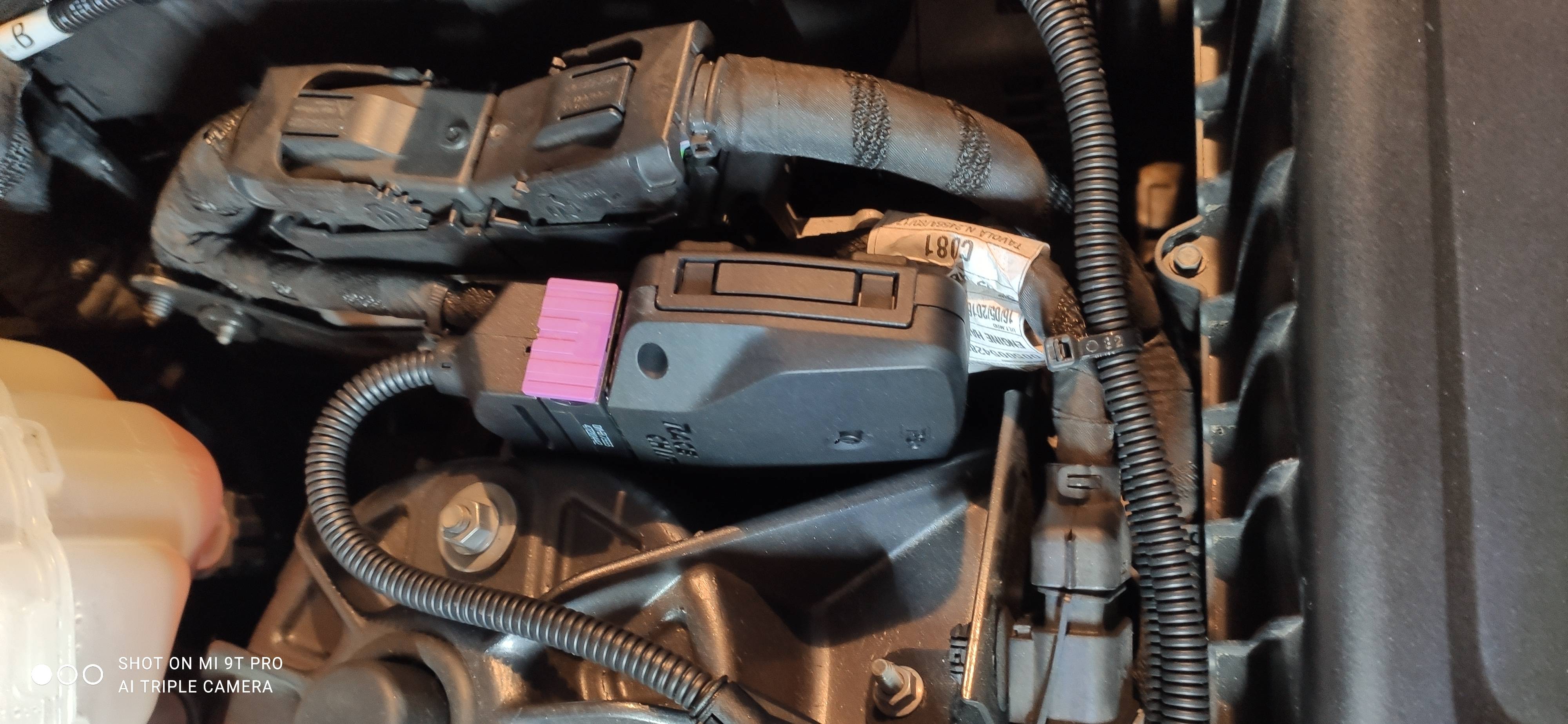

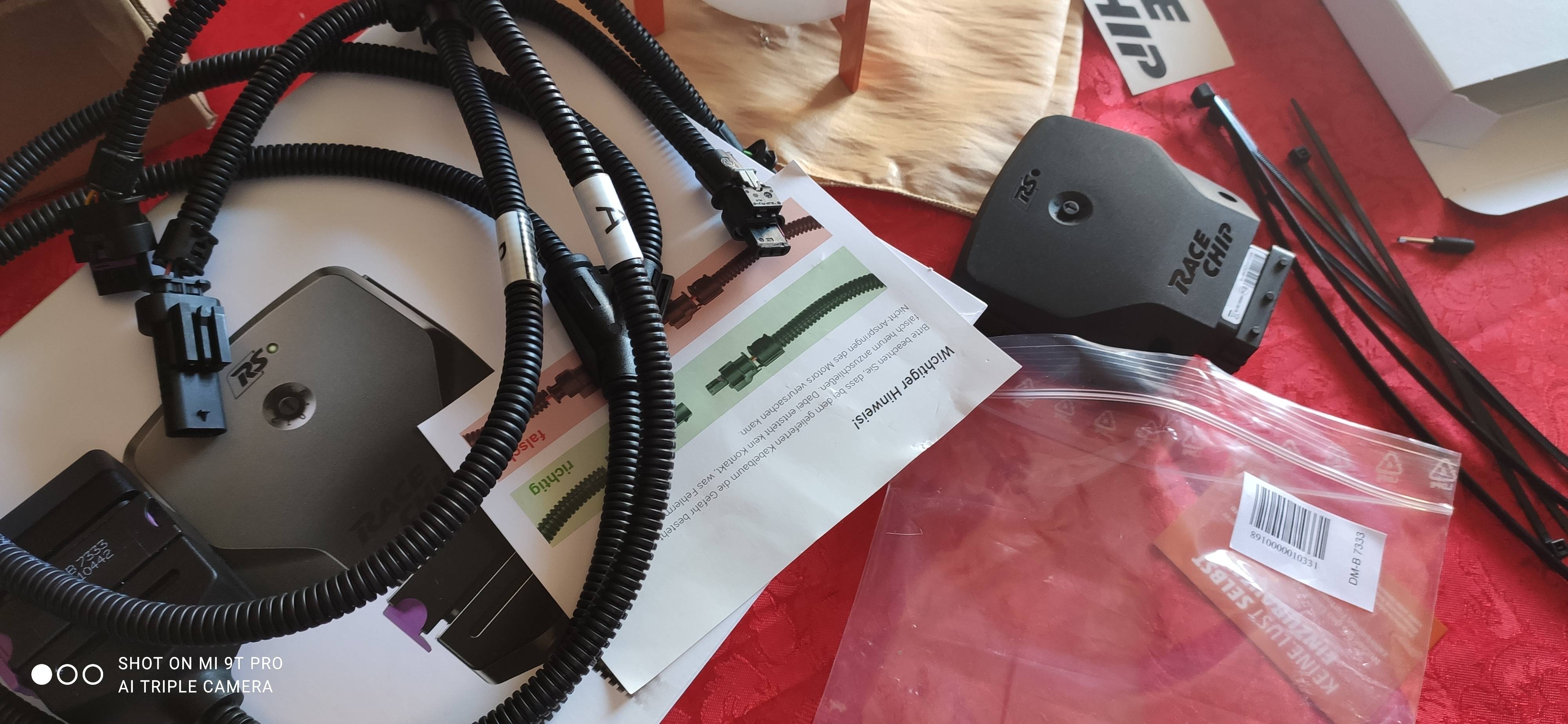

Ora mi piacerebbe capire se il Rail e turbina vanno in sovrapressione, essendo una 200cv derivata dal 280cv dovrebbe reggere se non si esagera, 253cv sono sufficienti.
Arrivata

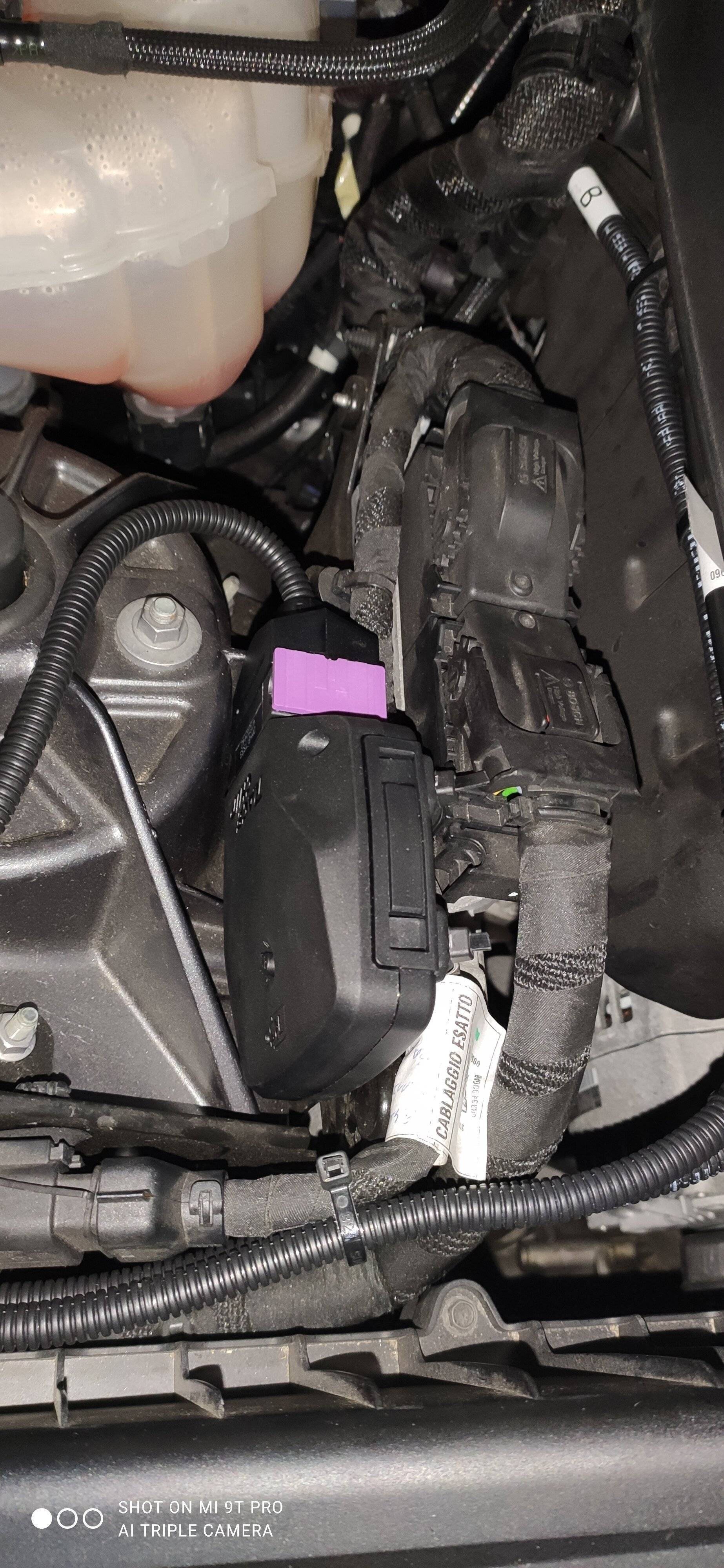

Ho solo guardato i cavi, ovviamente le lettere per i collegamenti sono ciccate alla grande, comunque non si può sbagliare un connettore ha 3 PIN e l'altro 4 PIN, uno è il turbo e l'altro il Rail.
Domani comincio il montaggio.
Reazioni: evo3 e DiCDiC

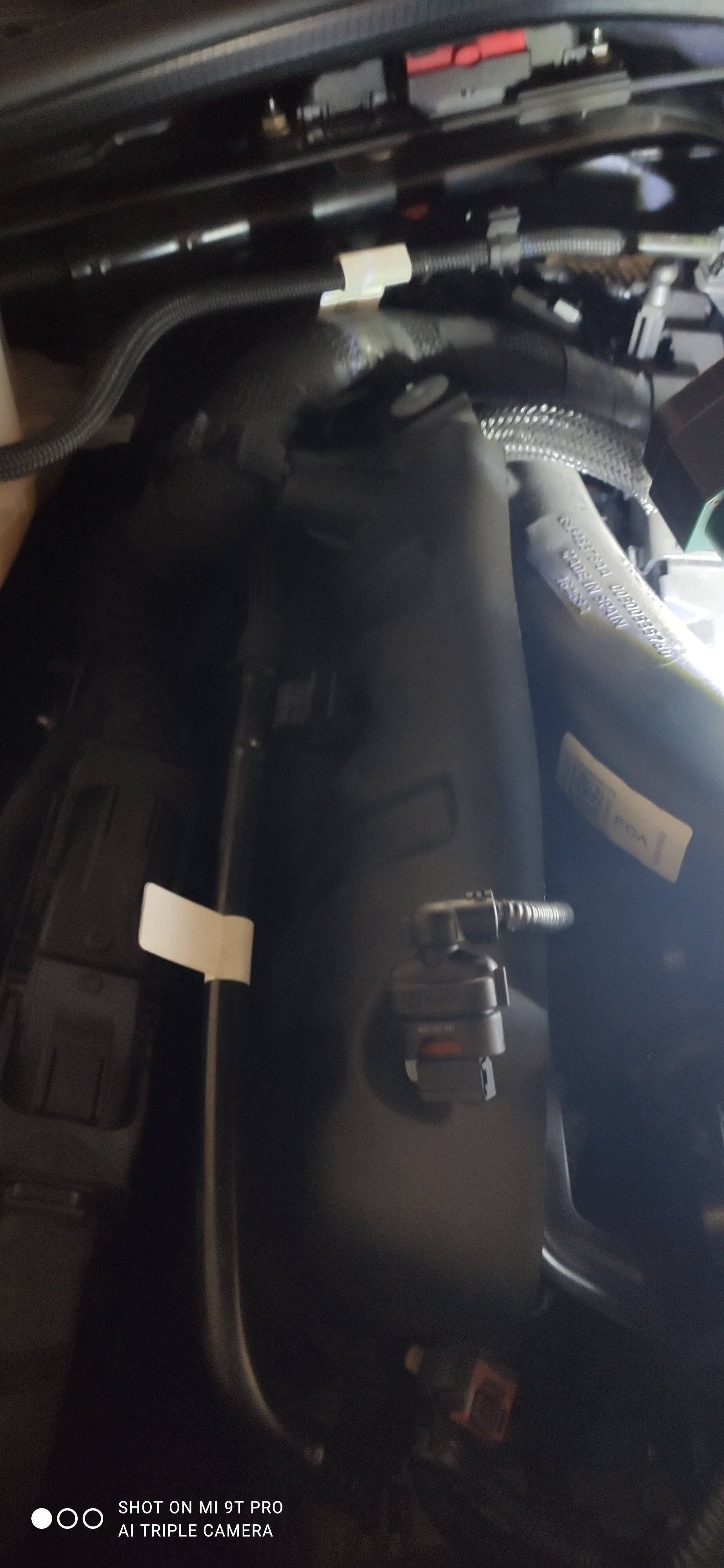

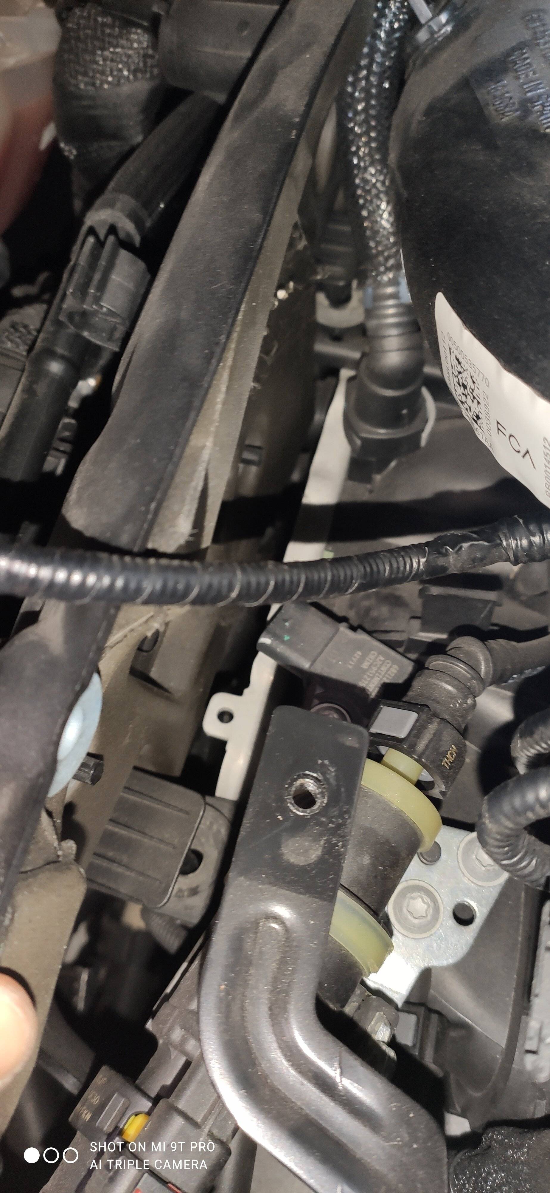

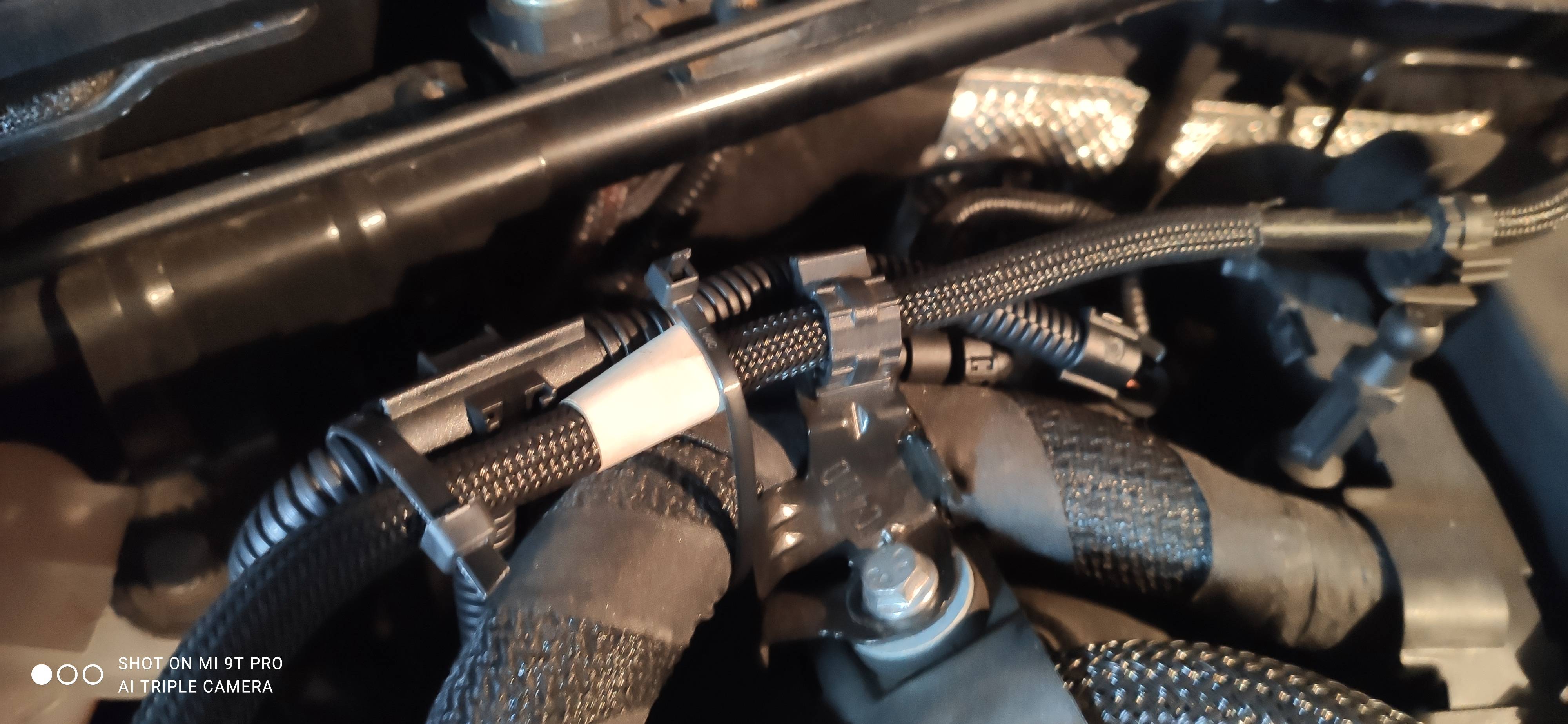

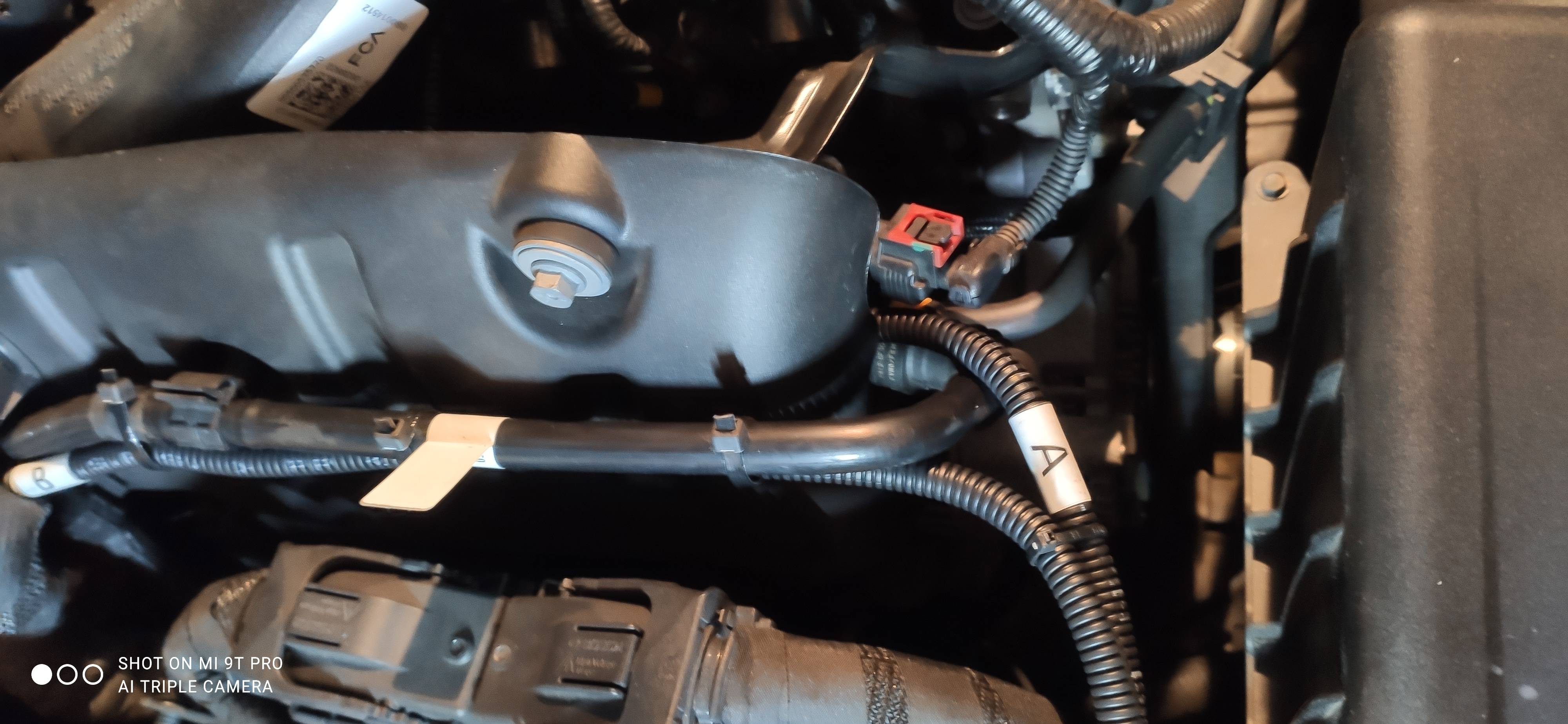

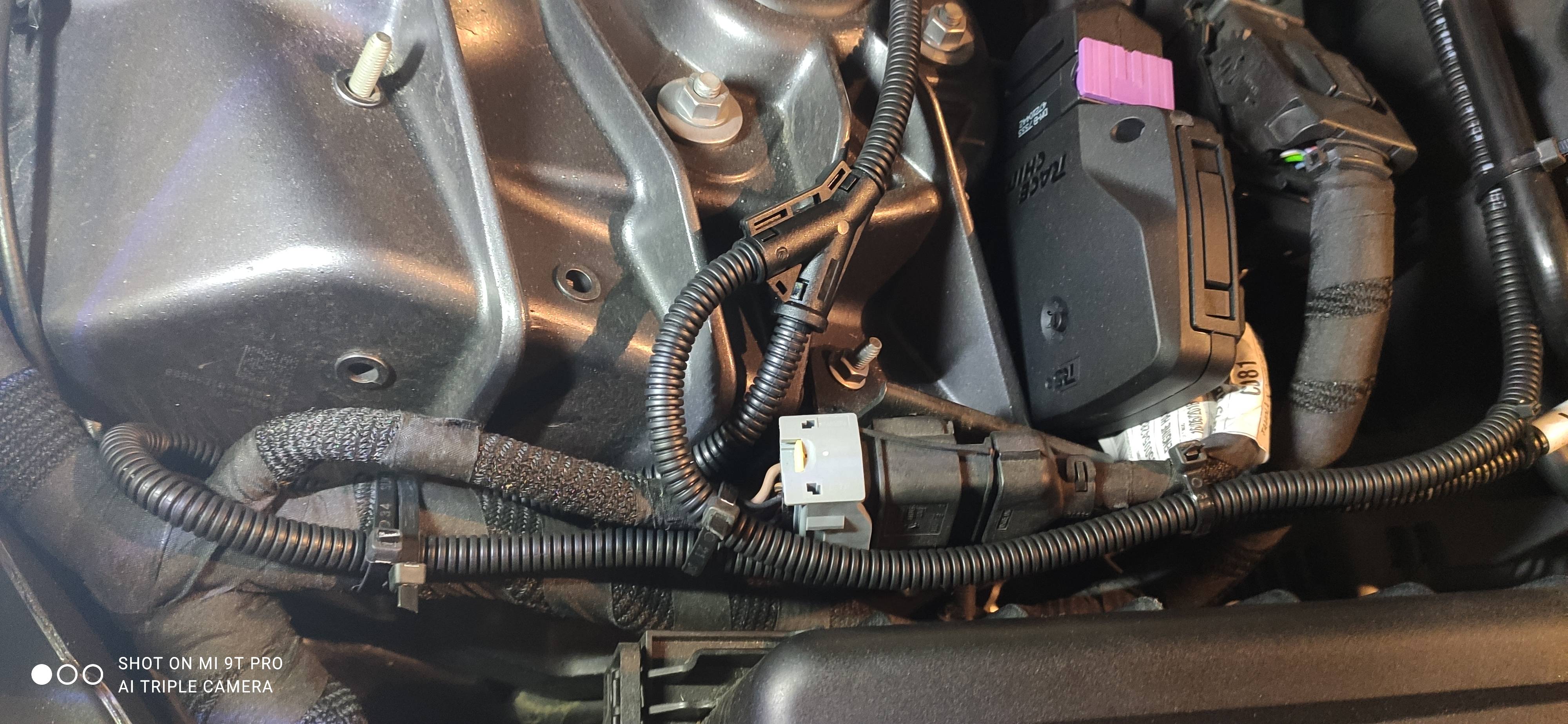

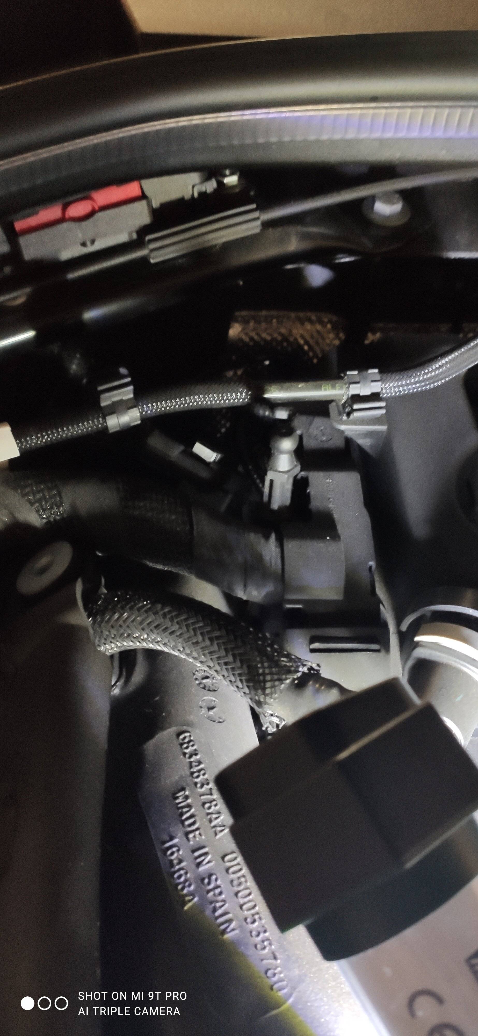

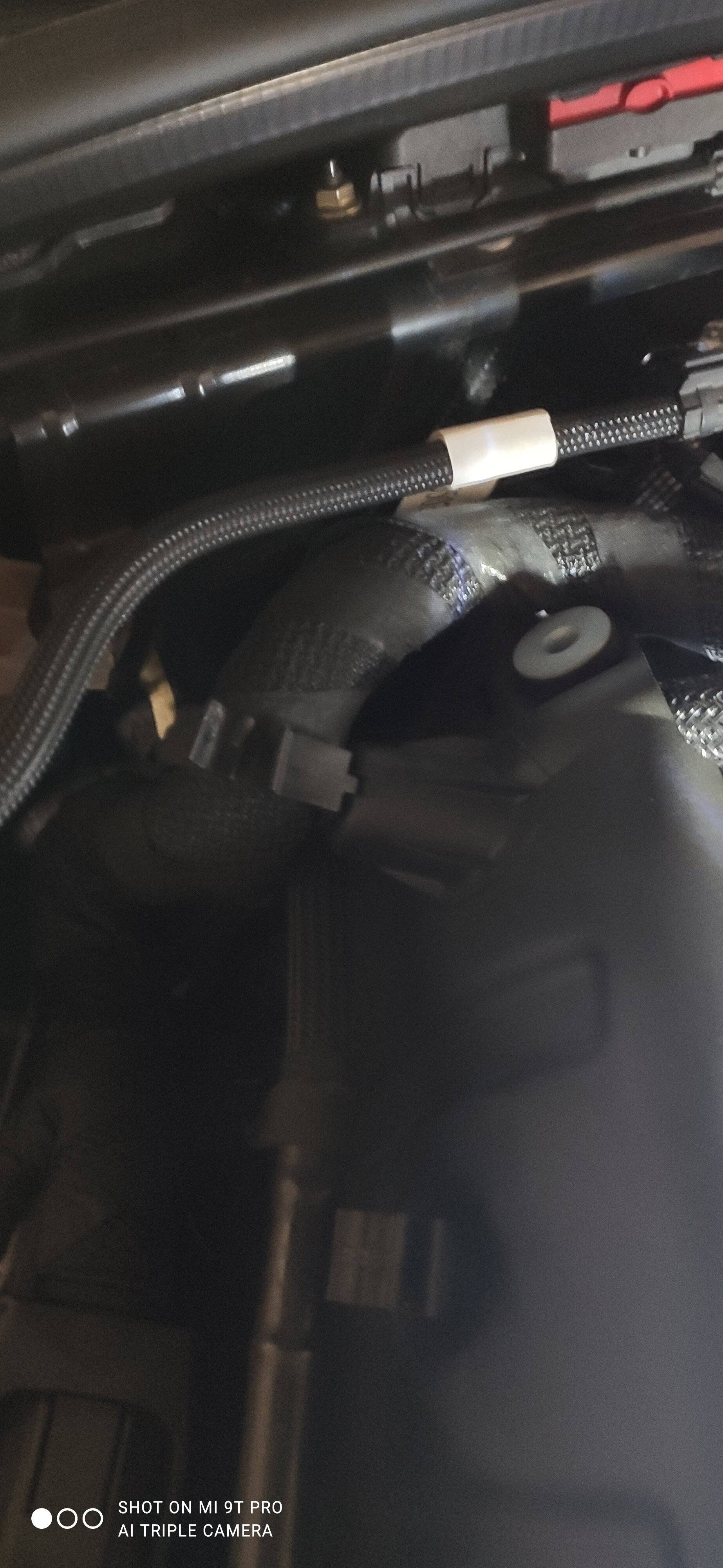

Montaggio 2 ore... La parte più difficile è vincere la battaglia con il Rail, la copertura non si toglie anche perché sulle versioni 2019 gli attacchi sono diversi e per giunta ci sono attaccate parti che in foto per il montaggio non ci sono.
