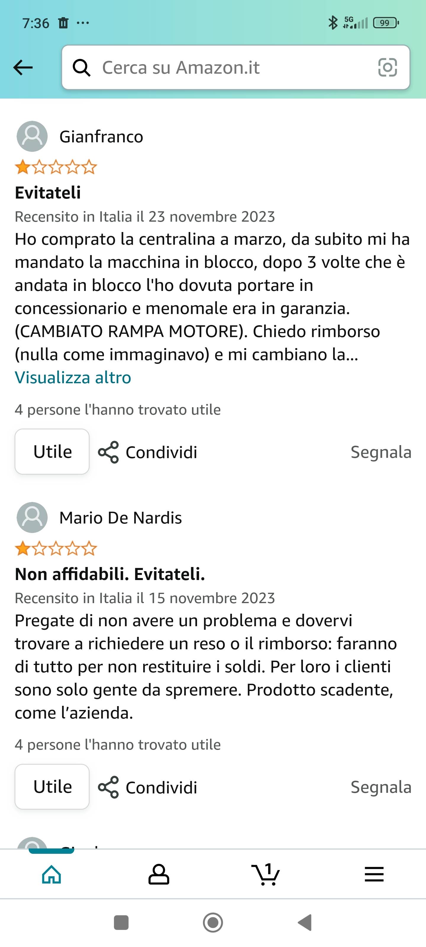

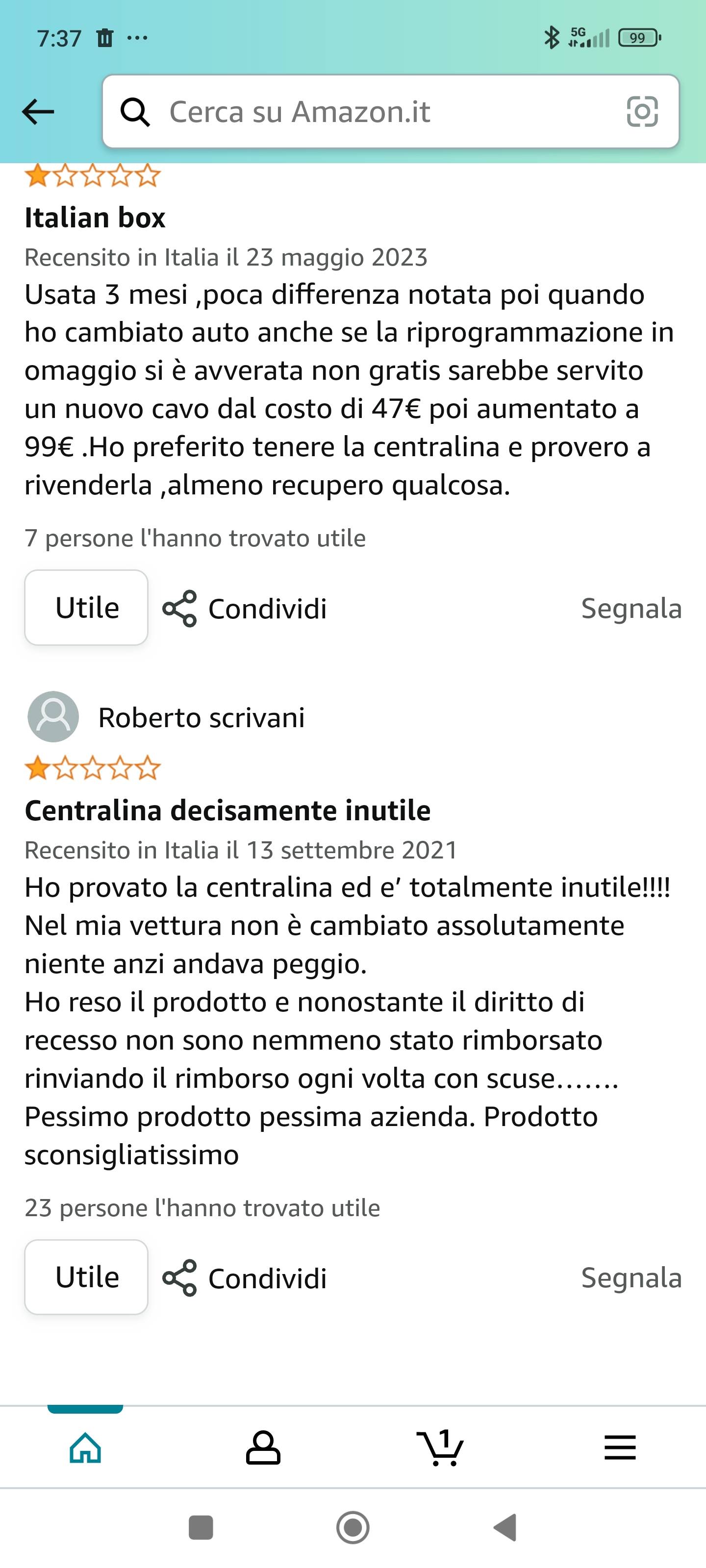

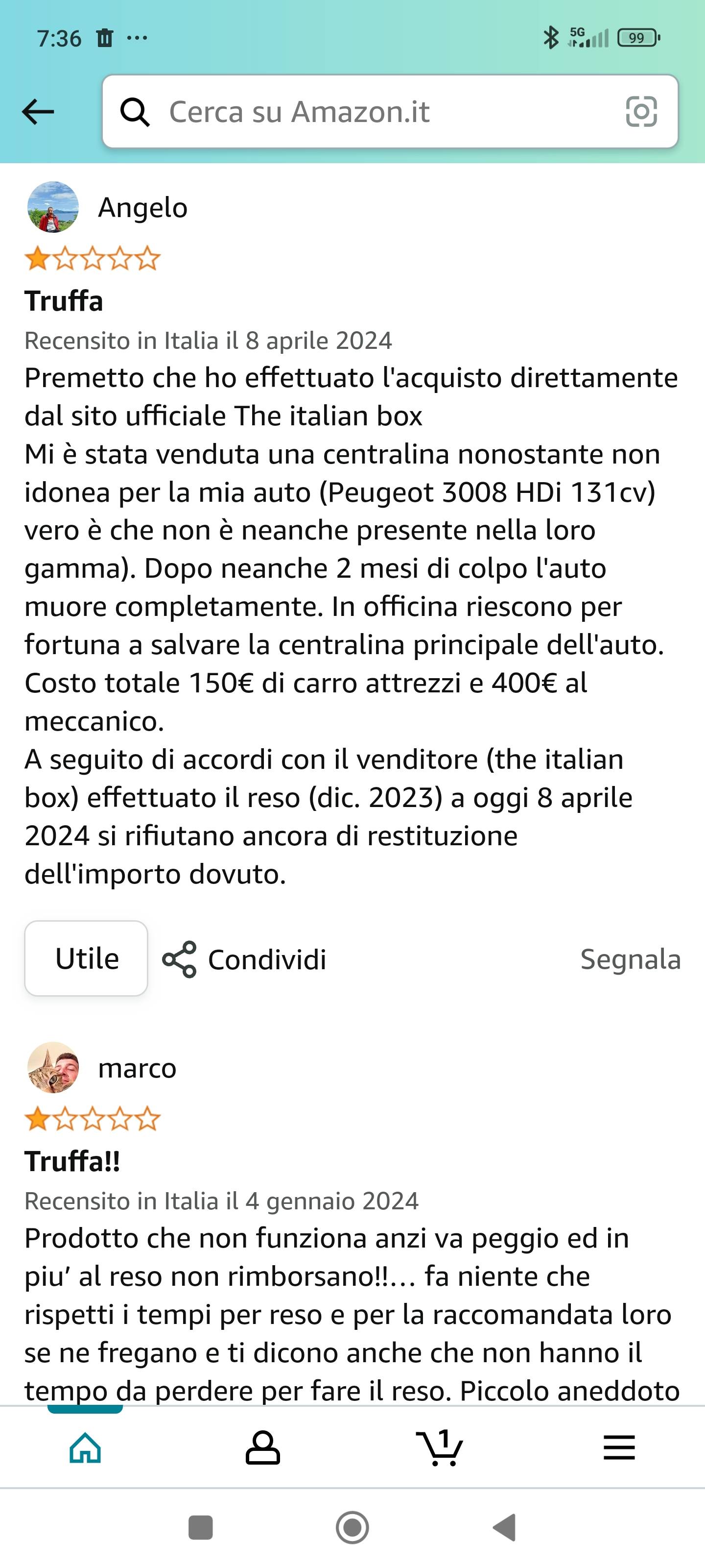

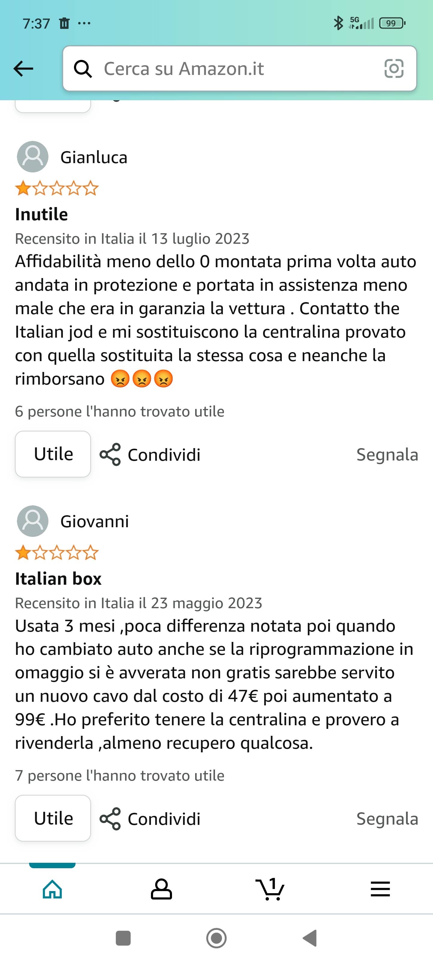

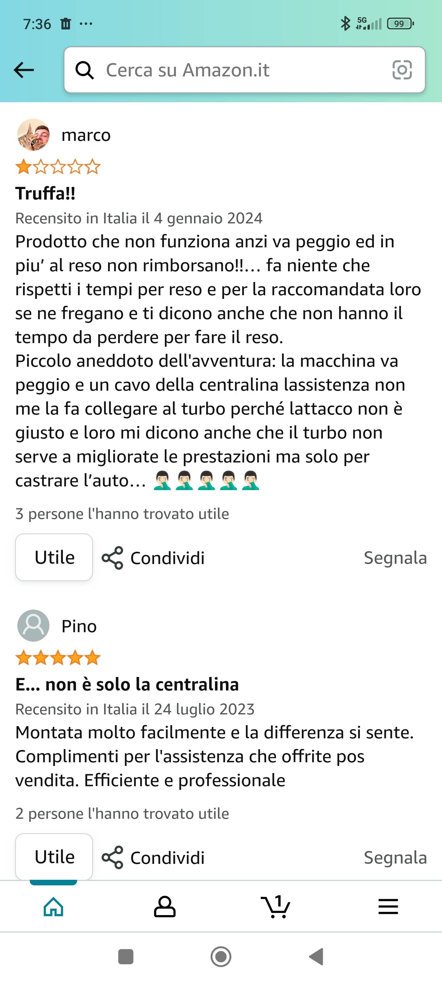

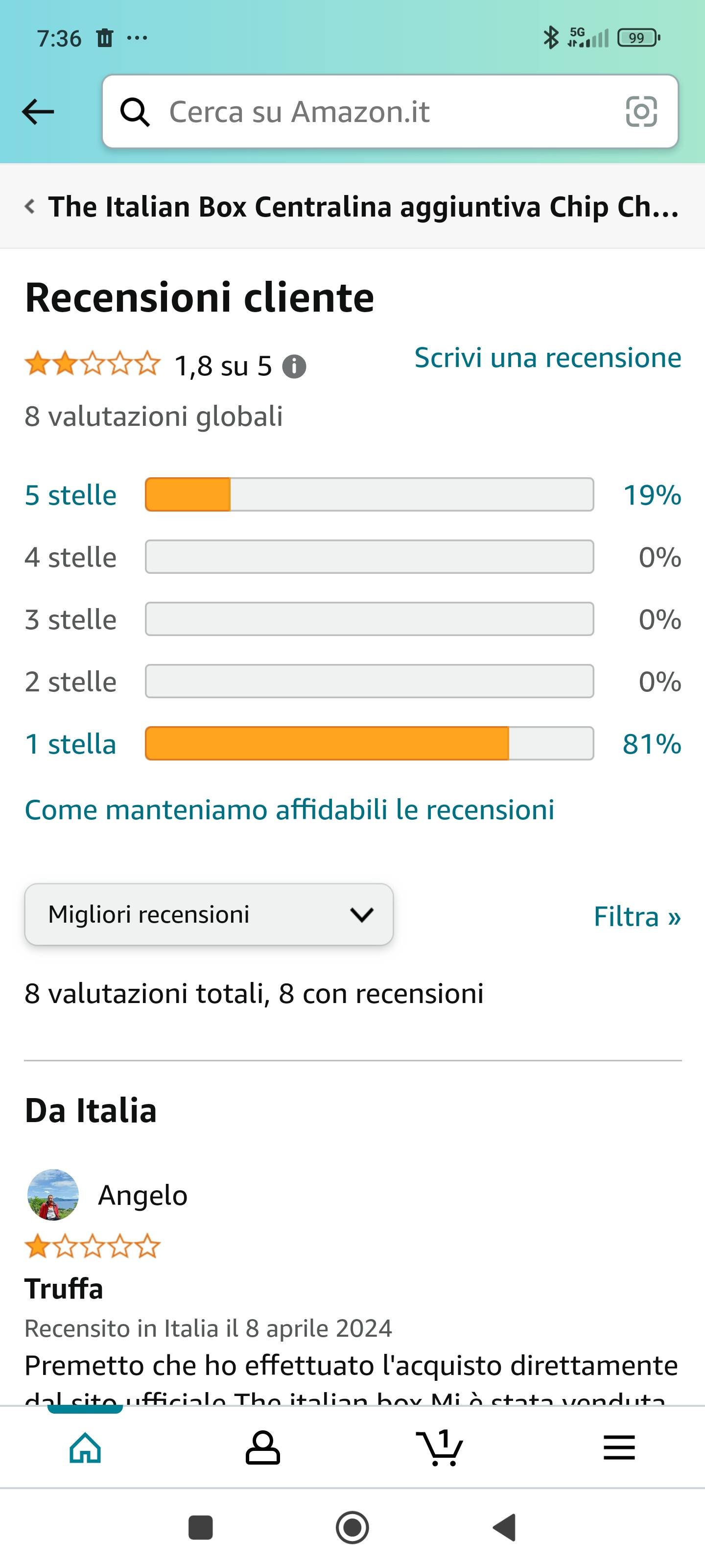

Condividi l'annuncio/recensioni qui per tutti in modo che tutti possano leggere.
Non voglio diffamare il prodotto, non ci guadagno niente. Queste le ho trovate in rete cercando di capirne di più sul prodotto perché ero interessato all'acquisto.

Lo spirito del forum è proprio questo. Condividere e riportare. Grazie;)
Certo in molti casi manca modello di vettura etc, in ogni caso sappiate che, in linea di massima, i moduli lavorano praticamente tutti sullo stesso principio ed in molti casi, proprio allo stesso modo. A fare la differenza può essere la calibrazione/taratura.
Sulla Giulia/Stelvio, comunque, i margini di incremento sono notevoli anche con il modulo, non si fanno gli stessi cv che con la mappa ma si guadagna davvero tanto.

Il discorso è che i moduli aggedo solo su di un paio di parametri devono modificarli di tanto per avere molto incremento e si rischia di andare oltre certi limiti, ecco perché le macchine vanno in blocco o protezione, perché iniziano a fare fumi e combustioni troppo grasse e i sensori rilevano anomalie. Incrementi alti si potrebbero avere (forse) ma sono sconsigliati. Quindi con moduli andare oltre il 15% di incremento è sbagliatissimo.
Giusto per essere precisi, il modulo in questione non è più disponibile su Amazon, forse proprio per le pessime recensioni ricevute.
