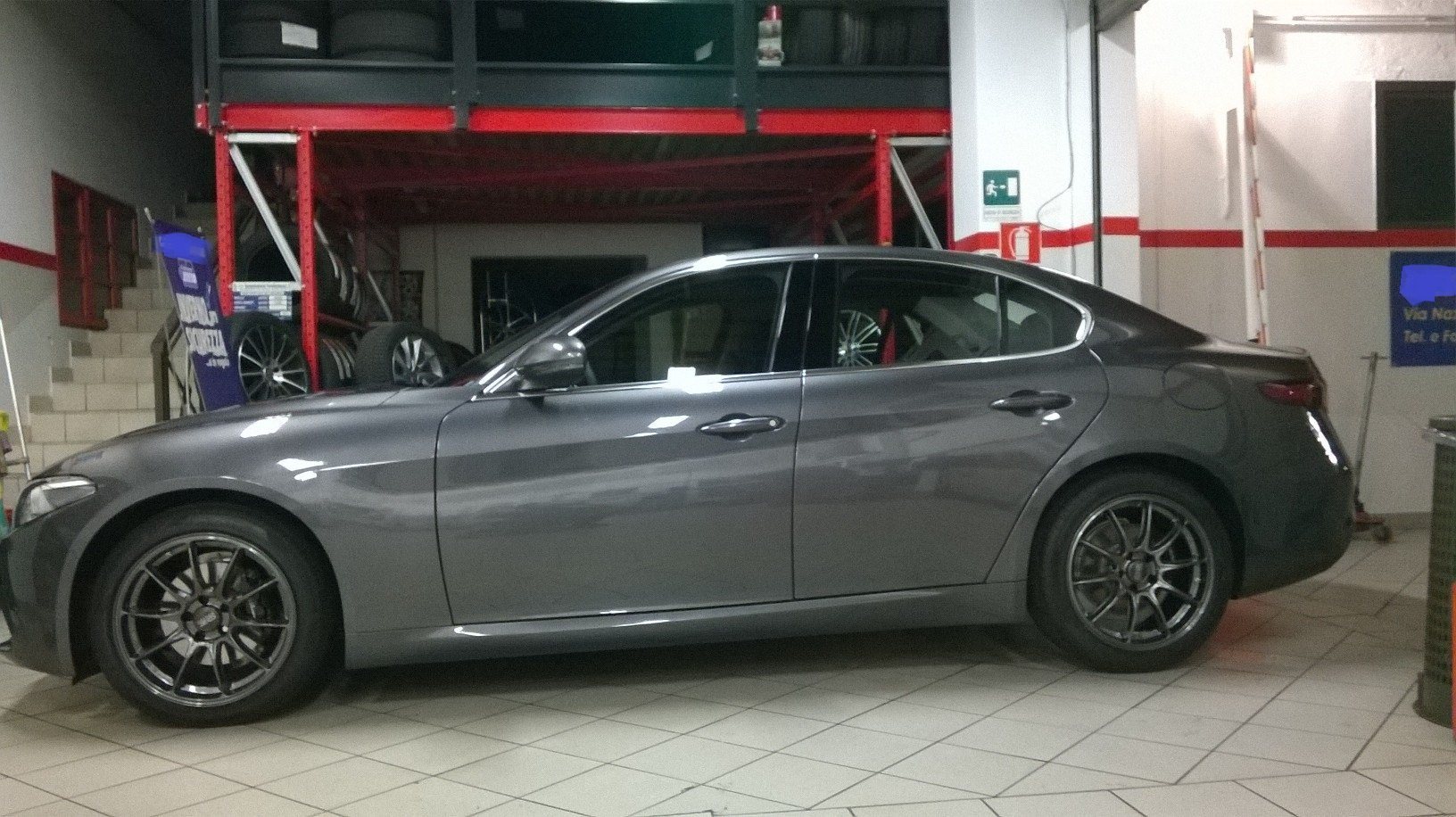

Ho preso questi in foto,mi sono costati un botto ma sono in bassa pressione e tradotto pesano 4kg in meno cadauno rispetto gli originali(pesati contestualmente alla curiosità di cui sopra).
4 Kg ciascuno in meno??? :eek:
Azz!!! Si sente la differenza pure in termini di prestazioni!!!
Quanto costano?
Si acquistano proprio per via della loro tecnologia di fusione in costruzione,quindi del loro ridotto peso.Secondariamente mi piacevano.
Il costo di listino non lo vedo a B2B ma solo il netto operatore,per dare un idea siamo ben oltre i 1000,00€+iva al pubblico.
Possiamo discutere che sia una cifra in assoluto elevata(lo è)ma io ho sempre avuto auto orientate la performance e su freni,assetti,cerchi mi sono sempre orientato su prodotti di stretta derivazione racing (e la tecnologia in bassa pressione è derivata da questo mondo,poi ci sarebbe il forgiato...ma quello è un altra storia in termini di tecnica lavorazioni e materia prima e relativi costi finali).
OT:Non sono un nababbo,pago le tasse,e sacrifico molte altre cose ai motori(fine ot)grazie.
Tornando ai cerchi (OZ Hyper GT);
In bassa pressione da 18" non si trova granchè ,Fondmetal aveva disponibili i 9RR(eccellenti)ma solo con il 19".
OZ erano disponibili.Preciso che hanno ET e canale non differenziati ,ma questo non crea particolari problemi sui calettamenti con le 225/45r18>255/40r18 (a dirla tutta non mi sarebbe dispiaciuto il canale da 9"posteriore ma amen).
Le gomme lavorano bene ,testate in pista .

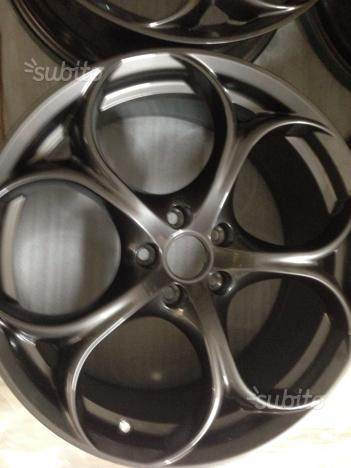

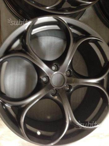

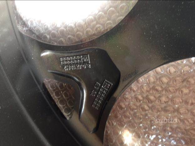

Ho trovato questi cerchi...pentalobo. Nell'annuncio vengono descritti come 19" originali AR con ET 33 canale 8.0J

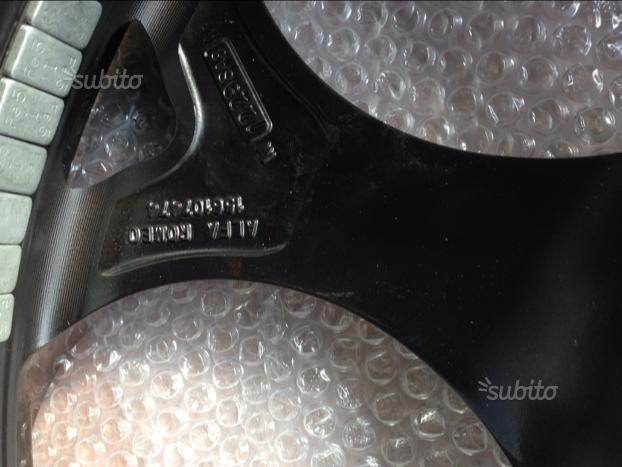

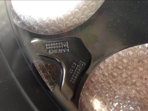

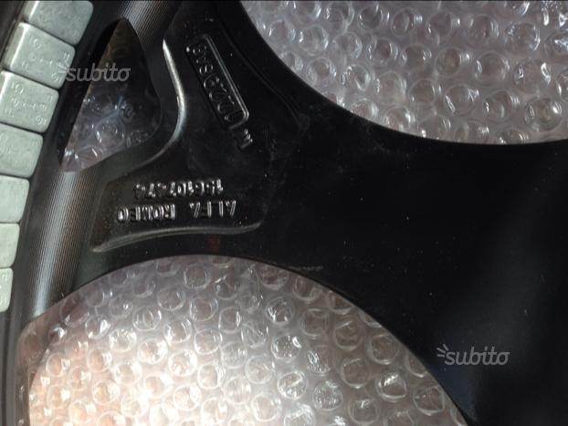

Dalle foto delle punzonature sul retro sembrerebbero invece sì 8J ma 18"
Dubbio amletico
Vi sembrano originali?
Dubbio amletico
Vi sembrano originali?Visualizza allegato 164111 Visualizza allegato 164111 Visualizza allegato 164112 Visualizza allegato 164113
Sono marchiati AlfaRomeo e sulla razza c’è scritto 19” anche se dalla foto il 9 sembra un 8: IMHO sono Ok ma meglio che aspetti conferme da altri
