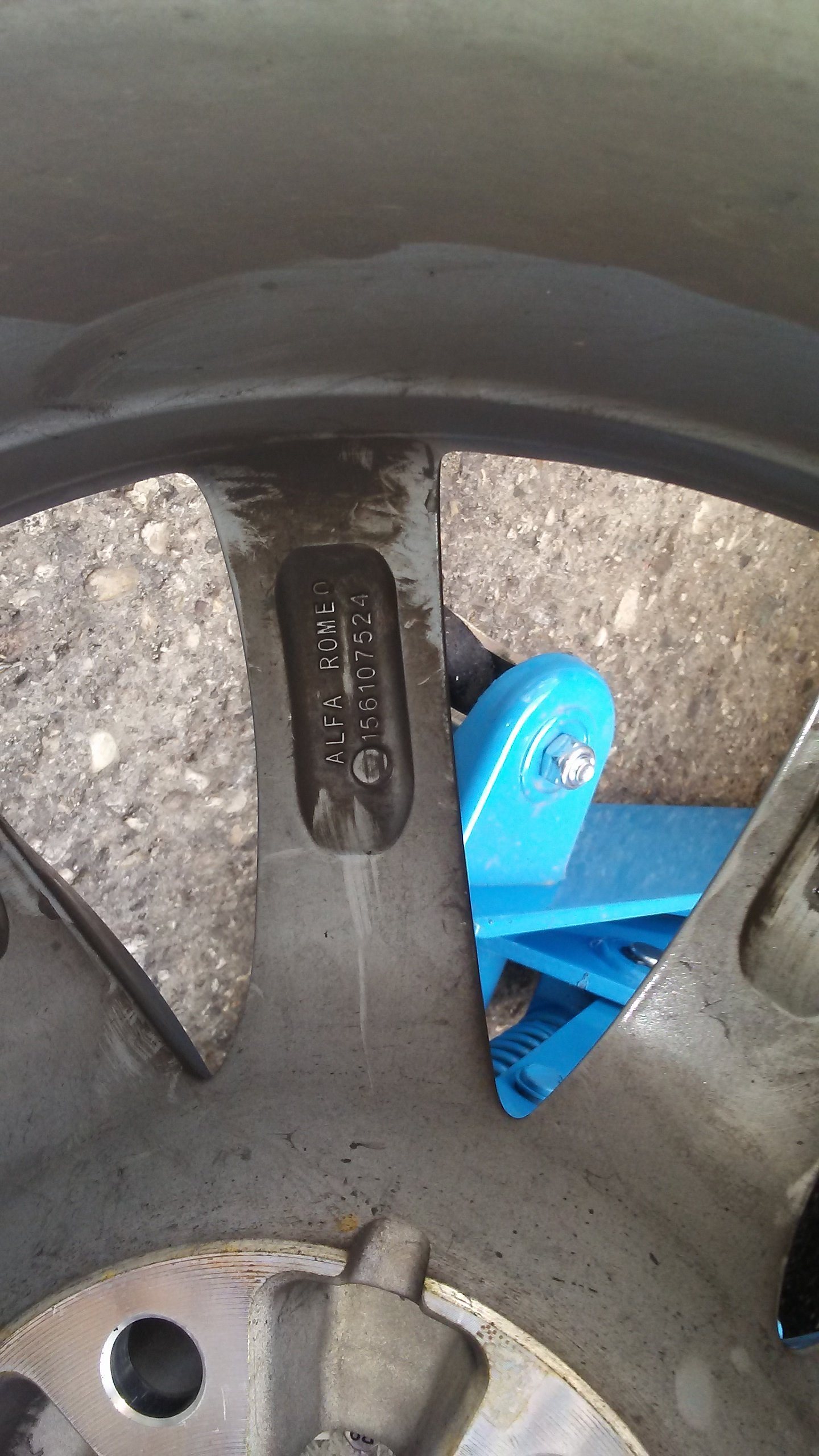

Difatti, per questo sto chiedendo se c'é un modo per verificarne l'originalitá...
Assolutamente si.
Se state adocchiando i cerchi "originali"dovete verificarli all'interno del cerchio che abbiano il cod.di riferimento ricambio originale Alfa Romeo.Tali codici potete verificare direttamente in Alfa .
Confermo ampia disponibilità di cerchi stock FCA sul mercato,ma attenzione perchè esistono anche le copie,e in tal caso và verificata la loro provenienza e qualità come?Devono fornirvele con la certificazione NAD
Le originali>>ricambio originale<<,ottemperano automaticamente alle obligatorie omologazioni ECE R124(che integra anche la NAD).Quindi la loro vendita non è vincolata al rilascio di alcuna documentazione eccetto quella ovvia fiscale.

Grazie Juri&Giulia per le preziose informazioni! Sostanzialmente, se il venditore assieme ai cerchi mi fornisce il relativo certificato NAD, posso star tranquillo che sono originali (oltre a verificare i codici stampigliati)?
@Juri&Giulia grazie per le info, le tue risposte sono sempre esaustive, se ti capita prova a vedere il discorso dell' ET diverso, i codici sono originali
et 34 156119556
et 44.5 156107525

Ruote after market e/o repliche delle originali devono avere omologazione ECE R124 e/o NAD,la omologazione ECE R124,non richiede rilascio cartaceo.La NAD si,incluso l'allegato "E" dato da chi installa le ruote.

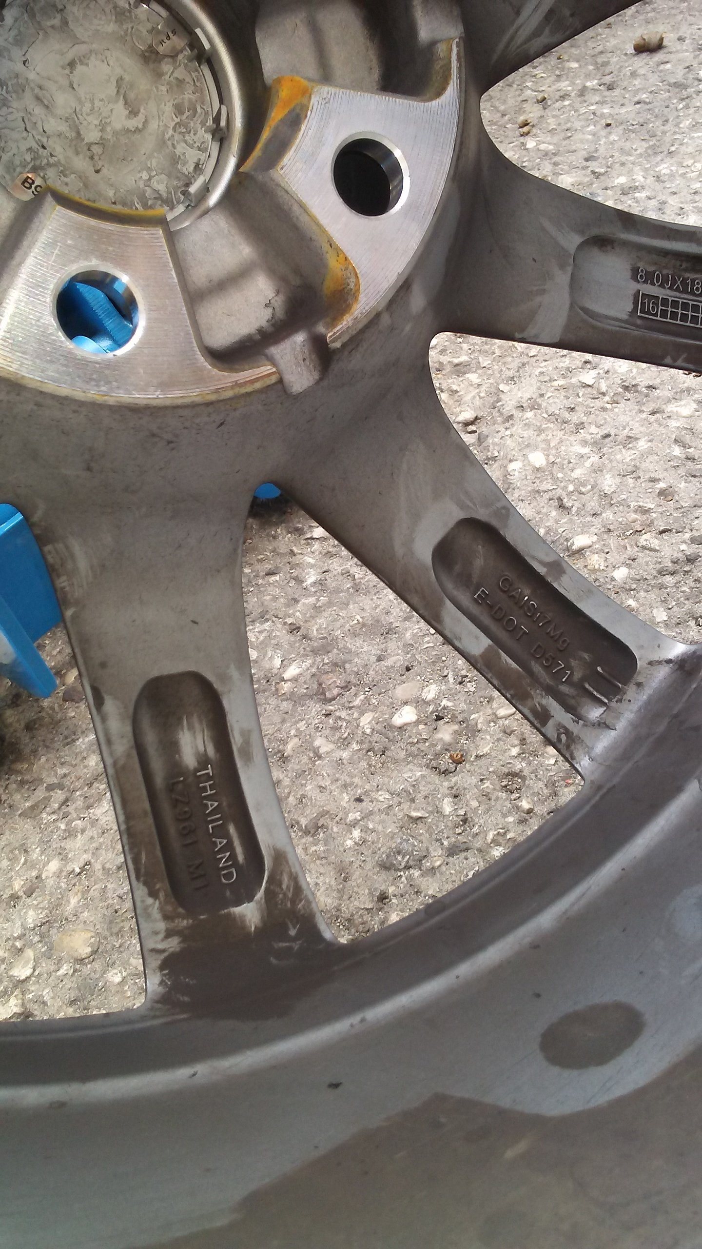

Anche per i cerchi 18" (mi riferisco in particolare a quelli a "turbina"), mentre davanti vanno bene solo 8,0JX18H2 ET 33
dietro si possono montare indifferentemente
9,0JX18H2 ET 34
oppure
9,0JX18H2 ET44,5
Sono tutti Made in Thailand,
marcati ALFA ROMEO ecc...
Quel che non mi sembra facile verificare è se si tratta di...originali o di...copie con punzonature contraffatte
