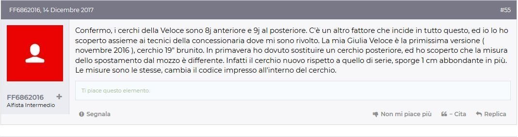

in teoria con un ET più alto la ruota dovrebbe sporgere di meno giusto?
