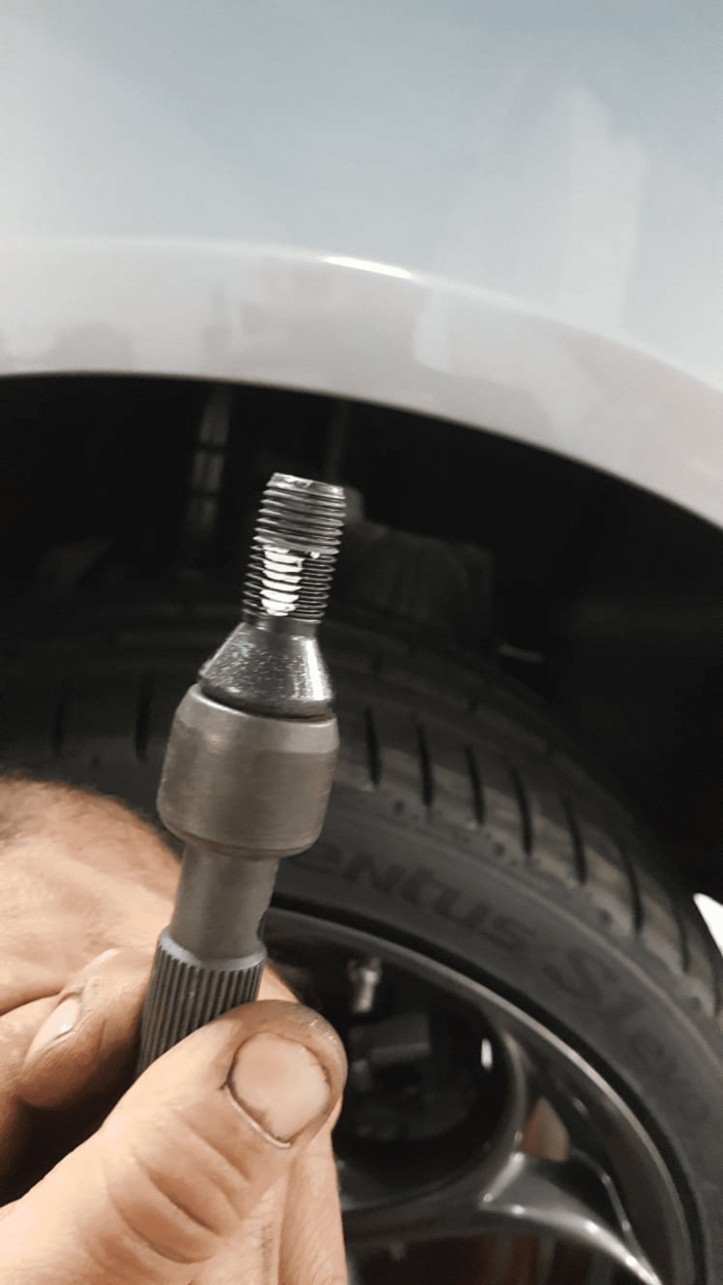

Io avevo i 18 a turbina con 225 anteriore e 255 posteriore.Ho trovato un occasione,e ho comprato i cerchi della quadrifoglio,ovviamente quelli posteriori hanno il canale da 10 e la gomma fuoriesce di mezzo millimetro.Li ho rimontati con i bulloni che avevo sui 18,ma ci siamo accorti con il gommista,che i bulloni entrano fino a meta'(allego la foto),lui dice che non ci sono problemi,che entrano abbastanza dentro da non compromettere la sicurezza.Ho chiesto anche in alfa,e mi hanno detto che il codice di ricambio dei bulloni,e' uguale per tutti i cerchi,di tutte le misure e per tutti i canali.Secondo voi sono montati correttemente cosi?con questi bulloni?
