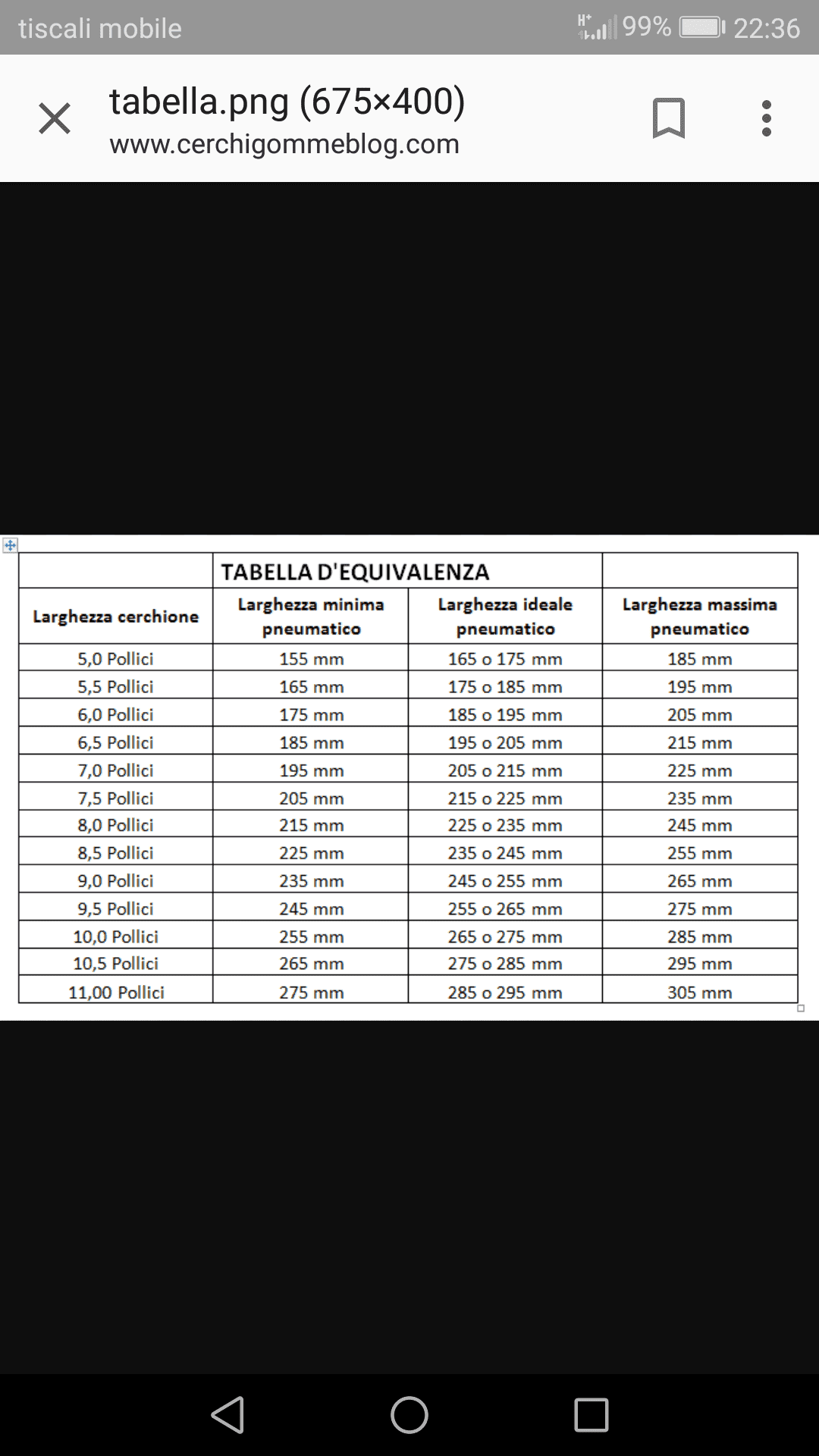

Cerchi 19"
Il canale 10 può montare le 255 come minimo consentito

Si in genere è cosi ma nelle tabelle dei canali c'è abbastanza scelta tra minimo e massimo e sono tutte in sicurezza qualsiasi si decide di montare "ammesso ci sia a libretto" Husqvarna05 ha persino montato le 225 su canale 9 misura sotto il minimo che è 235 infatti la spalla tira un po

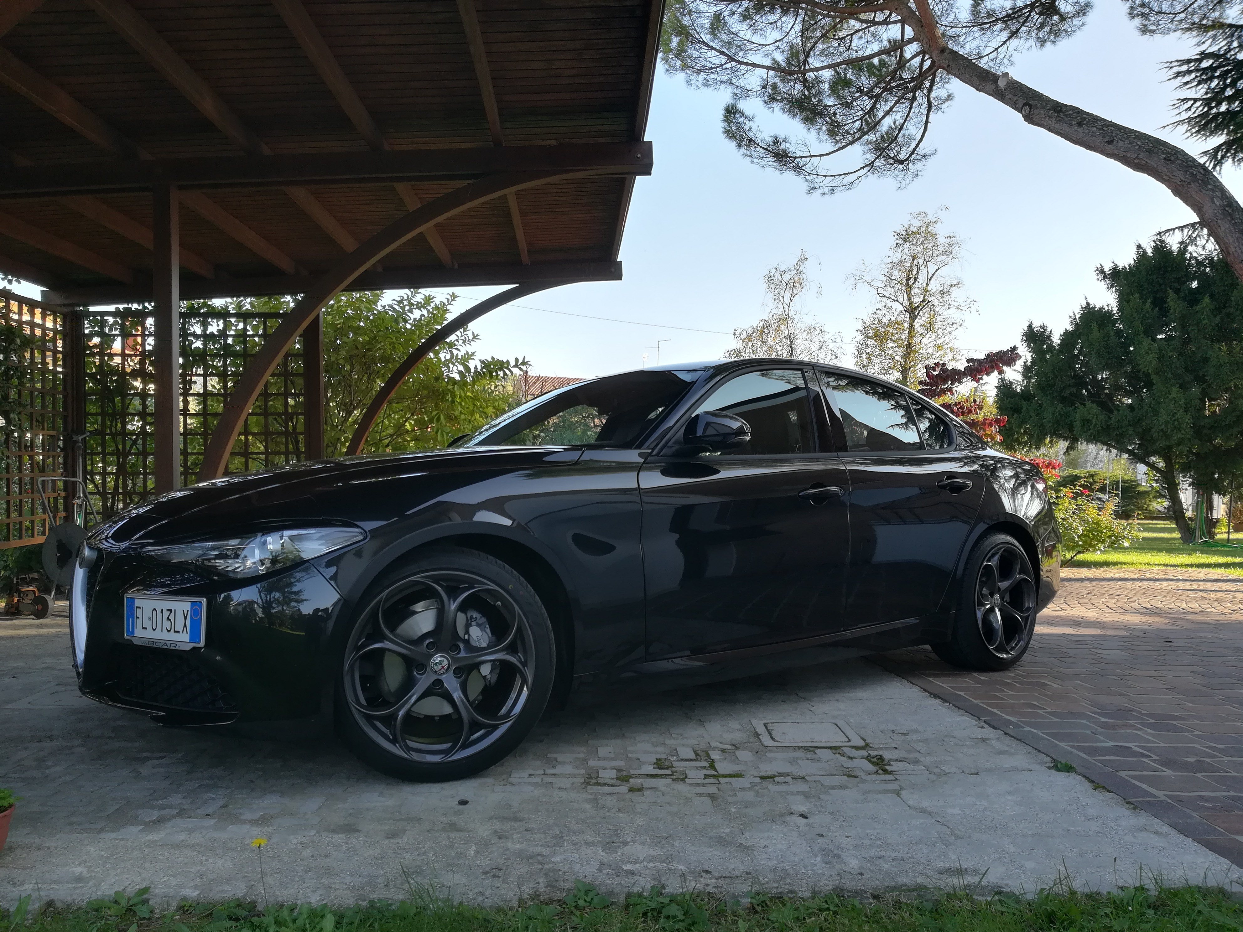

magari avrà un appoggio migliore ma caspita con un cerchio più largo del pneumatico ogni volta che il fianco tocca qualcosa è garantito di graffiare il cerchio :rolleyes:
Reazioni: centoos
Vista da dietro sembra che gli pneumatici siano piú larghi ed é molto piacevole..se si guarda il fianco lo ammetto che é un pò fastidiosetto infatti sto pensando di cambiarli..
