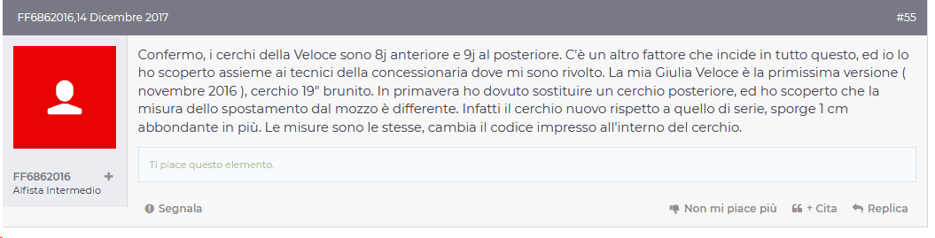

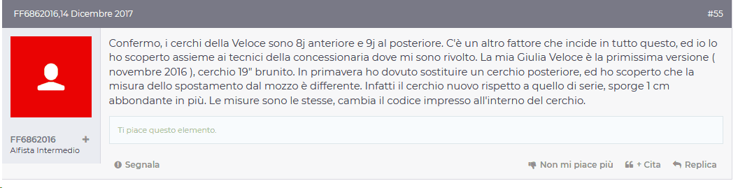

Io l'avevo imparato da un utente, a cui avevano cambiato un cerchio in garanzia, ma hanno sostituito la coppia perchè l'ET era diverso, e in effetti in giro in vendita si vedono sia con 34 che con 44.5 (a detta dei venditori originali)
Cerchi identici originali con stesso disegno stesso canale e diverso ET? Quale sarebbe il motivo?
cerchi identici con ET diverso si modificherebbe la carreggiata, sarebbe come mettere dei distanziali
ho trovato il post, era una discussione che avevo aperto tempo fa
