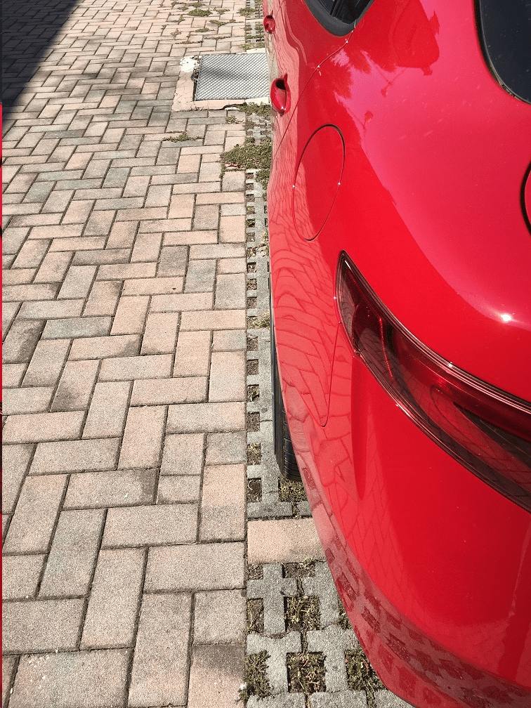

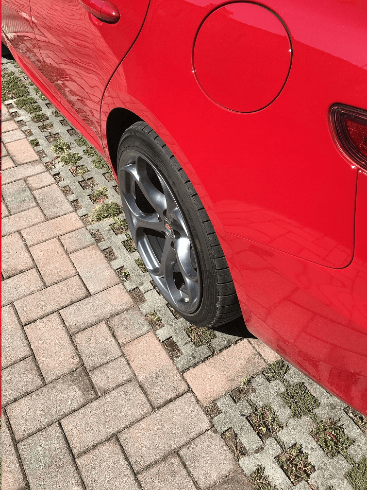

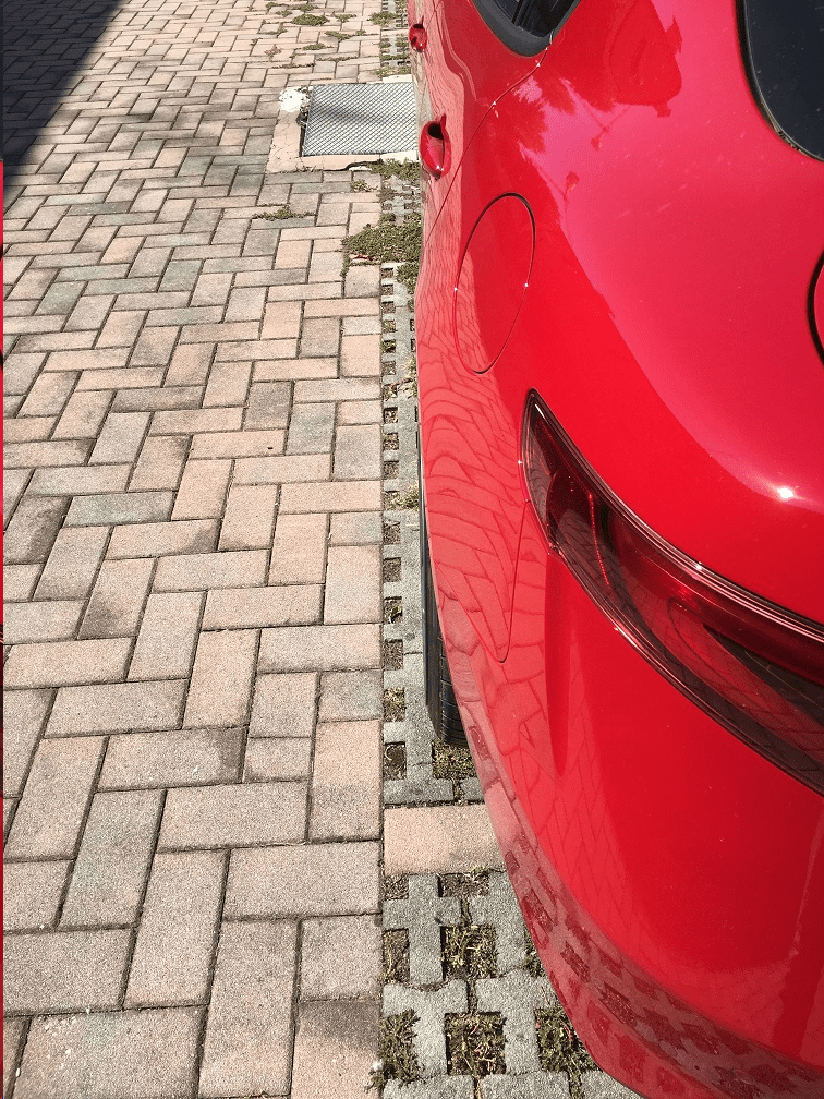

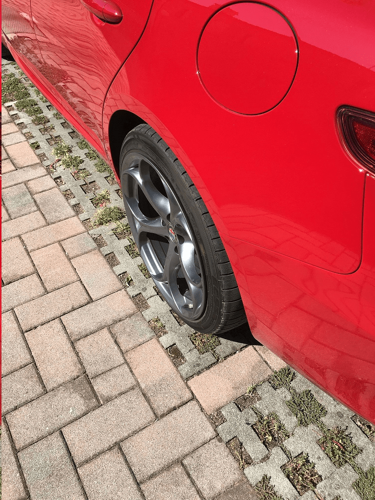

Sulle competizioni non metto parola perchè non ne so, quello che volevo dire io è che non è una differenza così estrema
tipo così
Anch'io di solito sono preciso ad attenermi alle prescrizioni di casa madre, questa volta mi è capitata un occasione e ho voluto provare rimanendo con l'idea che se non mi fossero piaciute avrei sempre potuto cambiare cerchi.
Visto che andavo fuori parametri, ho messo anche delle gomme non-runflat, e sono molto contento della scelta.
le mie sono così:

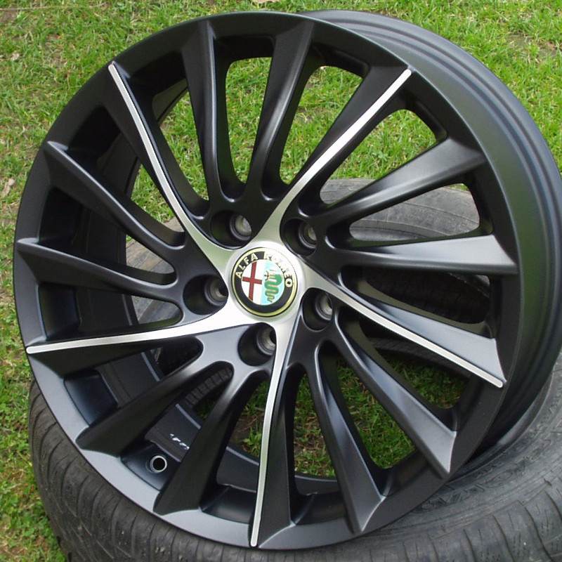

I gusti sono gusti non é male così...sulla mia invece pensavo ai cerchi da 18 che monta la giulietta...se riesco allego foto ma non so se monta su giulia veloce benzina
    91 KB · Visualizzazioni: 274
tipo così
Visualizza allegato 182787
le mie sono così:
Visualizza allegato 182785
Visualizza allegato 182786
Non è estrema ma è bella evidente, basta che parcheggi vicino a una Veloce per rendertene conto, e a livello di comportamento la.differenza è altrettanto evidente, a pari gomma.
Poi è chiaro che se per te va bene così hai fatto benissimo.
