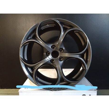

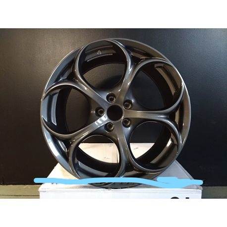

Ho invece visto questi WSP (Acacia) colore antracite che, effettivamente, hanno anche un disegno (leggermente) diverso e costano 205 euro cad.

Questi sono uguali agli originali o con piccole differenze che neanche si notano, ma quelli della pagina precedente postati da Alex Murphy sono diversi e anche bruttini

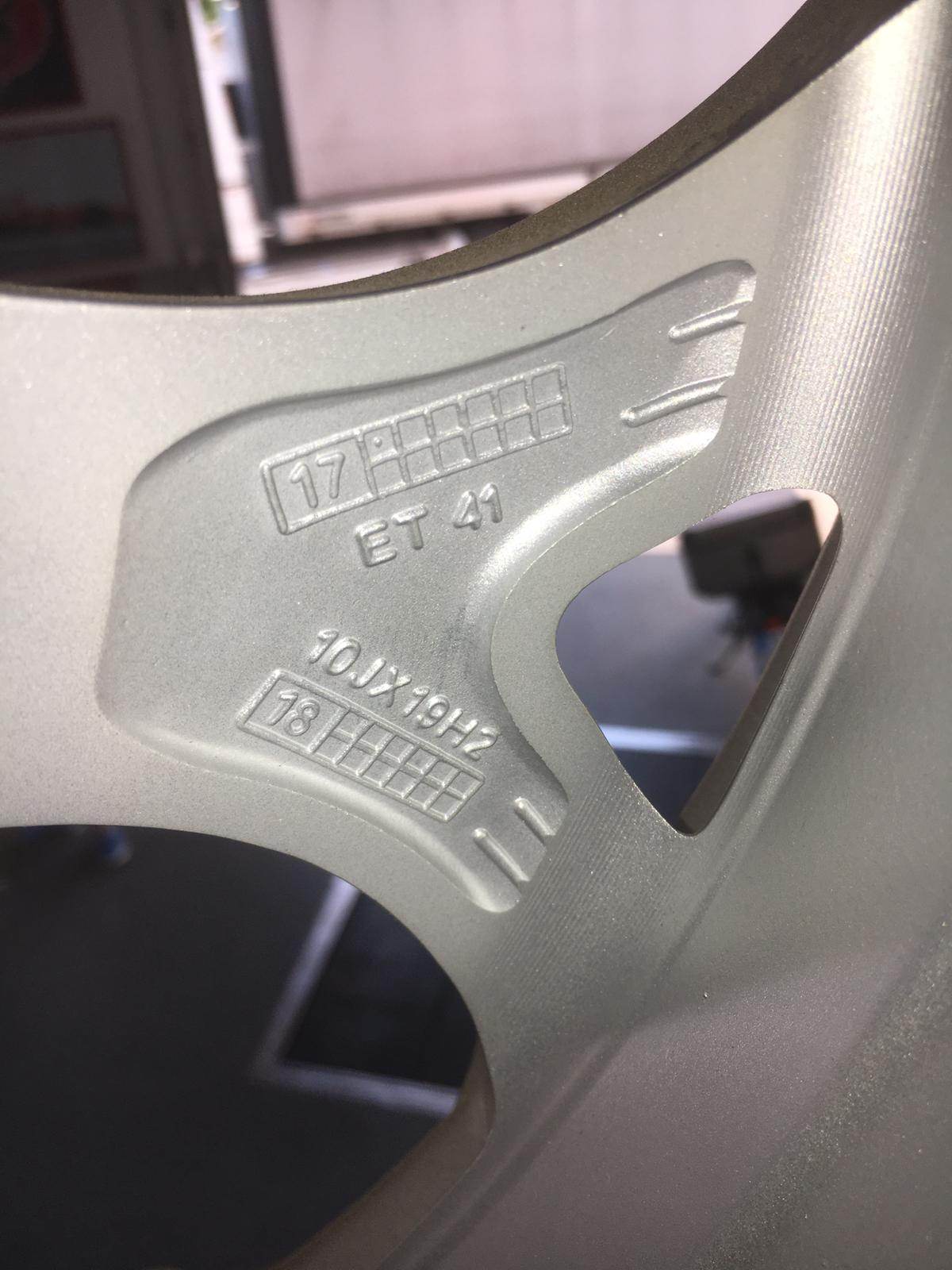

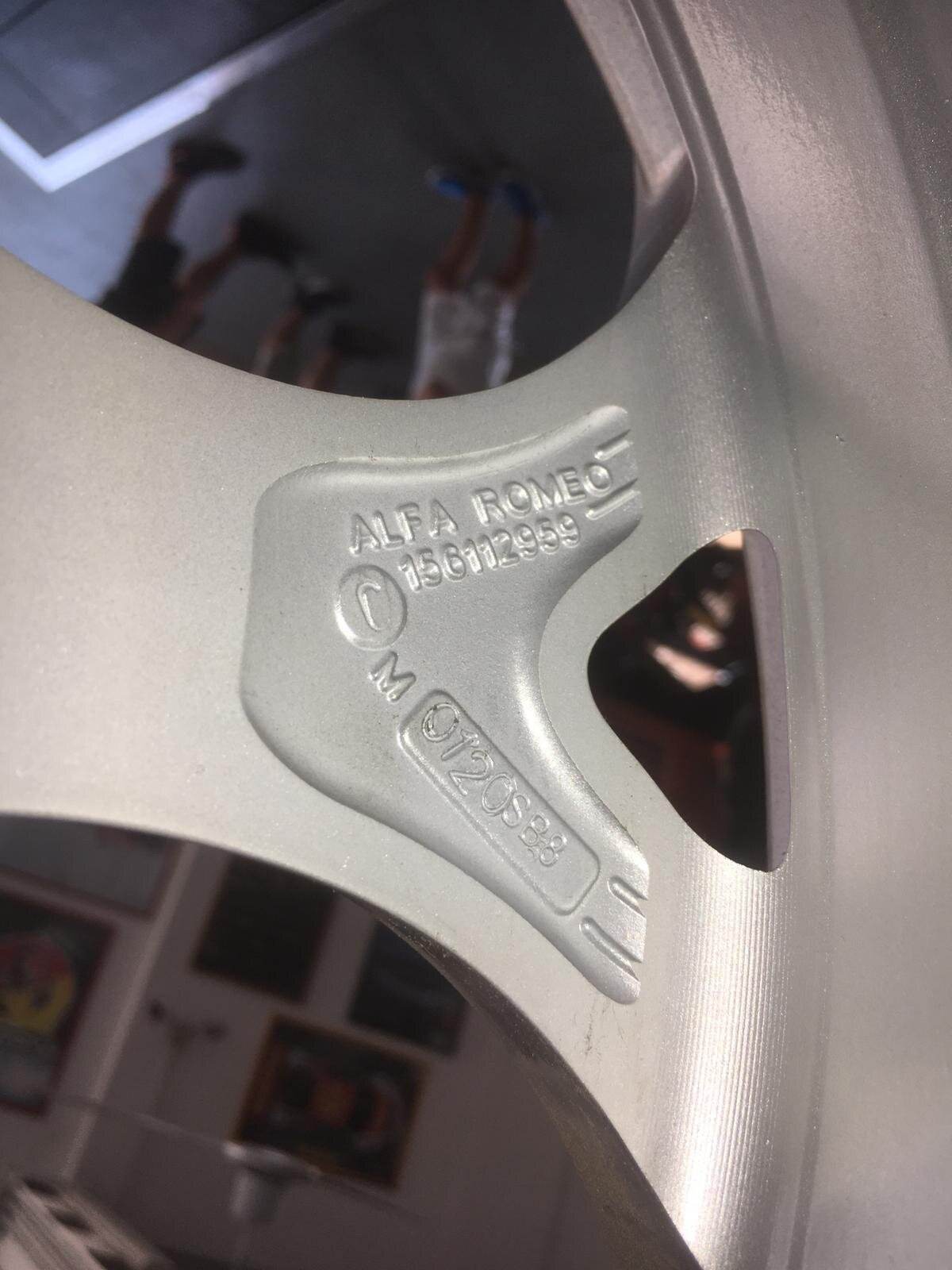

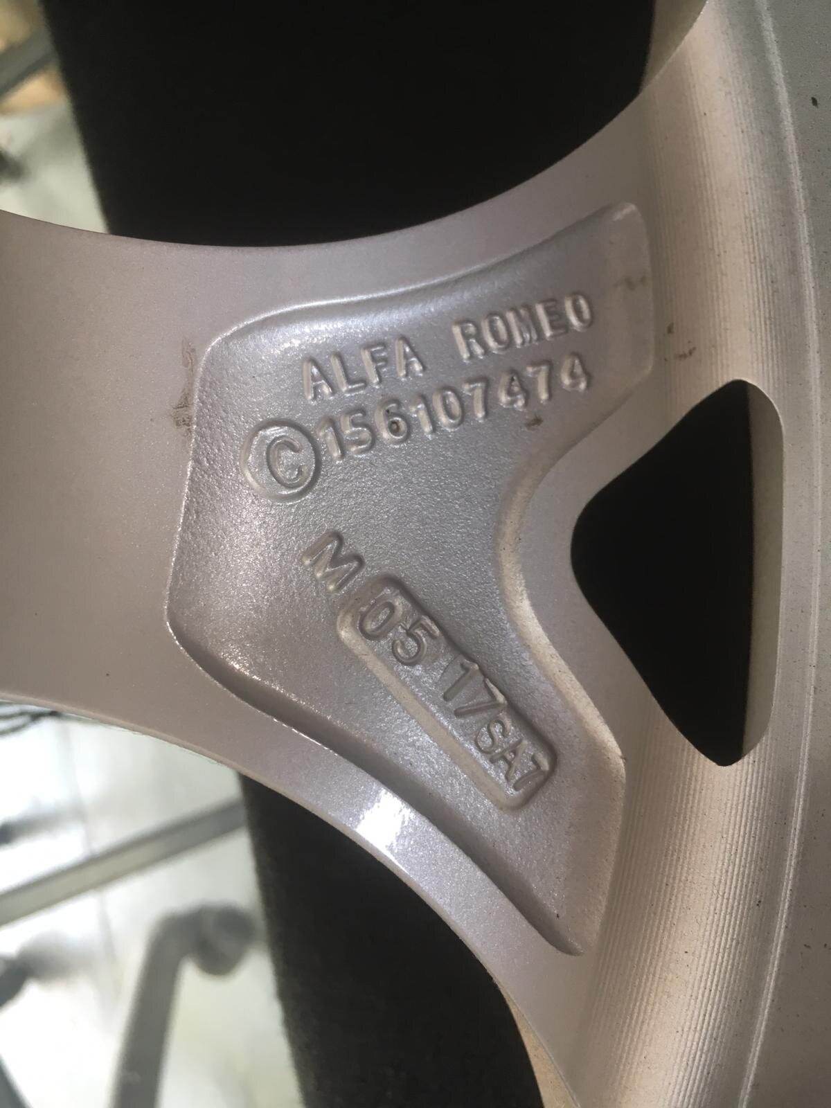

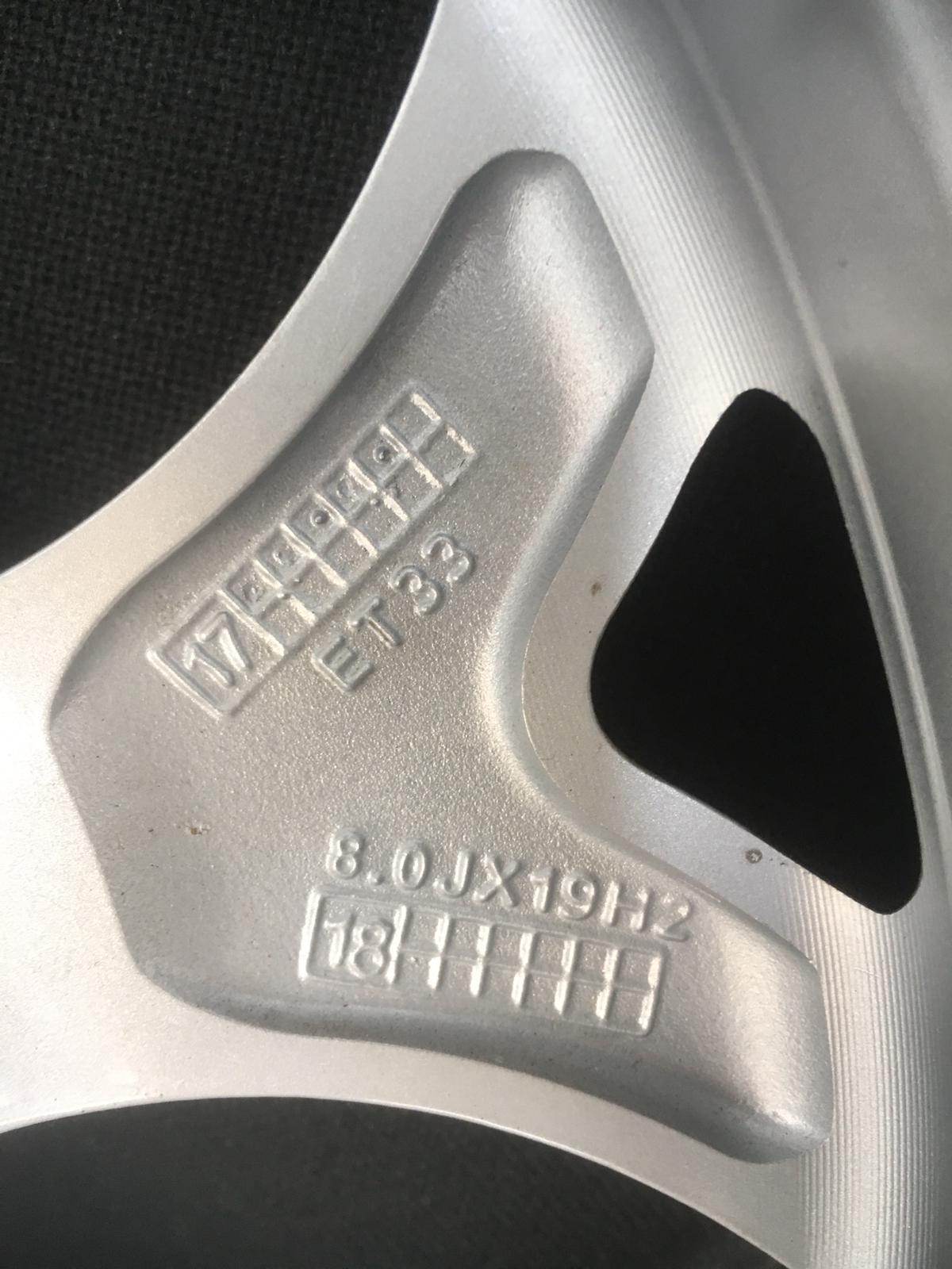

Sono interessato all'acquisto dei cerchi da 19" per la mia Giulia Diesel del 2016. In un sito ho trovato questi codici:
Quadrifoglio
Front: 8.5J, ET34 - tyre size 245/35 R19- part code 156115200 (dark), 156125046 (silver)
Rear: 10J, ET41 - tyre size 285/30 R19- part code 156115203 (dark), 156125048 (silver)
for all other versions
Front: 8J, ET33 - tyre size 225/40 R19- part code 156113555 (dark), 156131644 (silver)
Rear: 9J, ET34 - tyre size 255/35 R19- part code 156113556 (dark), 156131649 (silver)
Mi confermate che i codici 156113555,156113556 (bruniti) e codici 156131644,156131649 (silver) sono per la mia vettura?
Su ebay ho trovato un venditore che vende il kit 4 CERCHI IN LEGA NUOVI 19" ORIGINALI IN DOPPIA MISURA a €899,00 + €30,00 di trasporto ma i codici sono diversi: 156107474 e 156112959 ...
Sono stato in una concessionaria Alfa Romeo di Catania che sostiene che i codici 156125046 e 156125048 sono quelli corretti ma dando un'occhiata in rete sembrerebbero essere per la QV, quindi sono errati... insomma voi che ne pensate?

I cerchi da 18 e 19 per le versioni standard hanno i canali da 8 davanti e da 9 dietro
