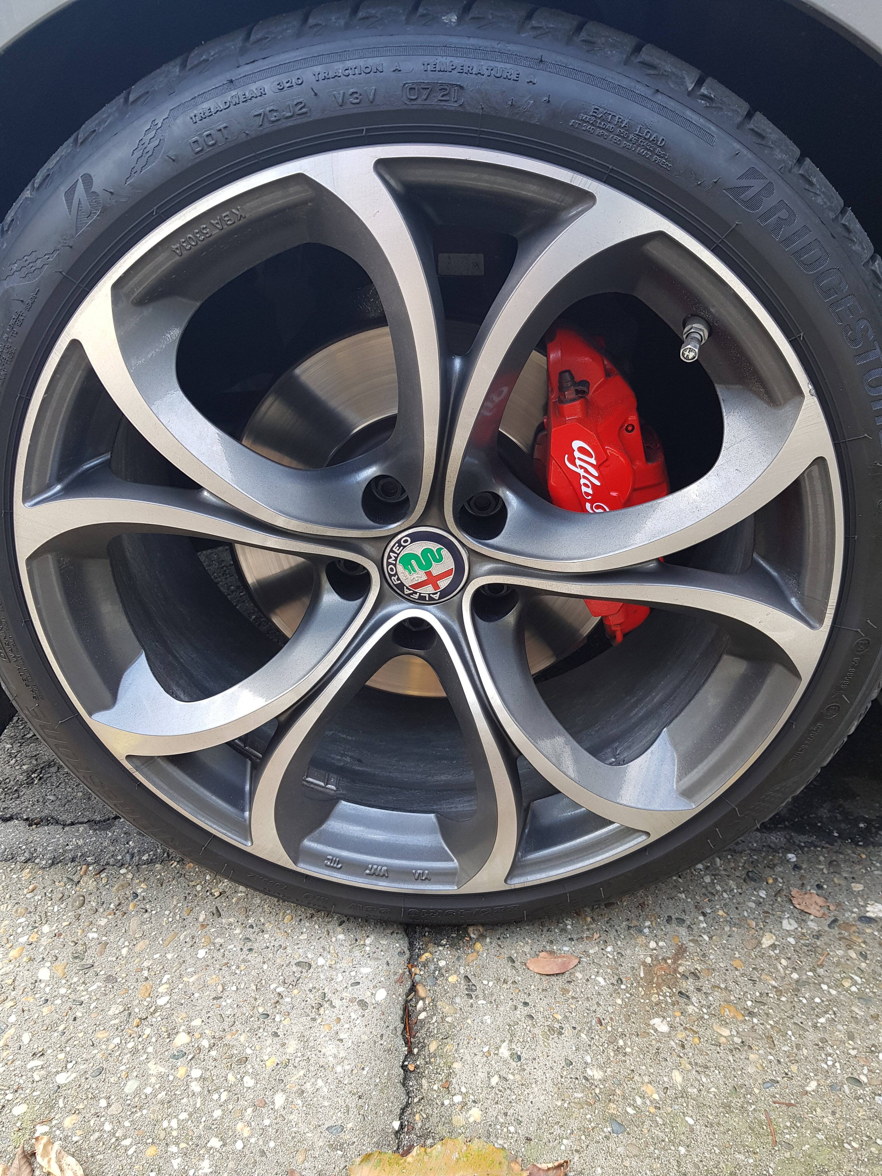

Questo è il mio segnato, sotto la T di Bridgestone...115 euro...naa
Il tuo cerchio Leonardo potresti ripararlo senza fatica. Usi carta abrasiva fine e pareggi il segno. Successivamente con pasta abrasiva lucidi a specchio. Mascheri la gomma e dai una leggera spruzzata a bomboletta di trasparente per proteggere dall ossidazione l alluminio.
I cerchi diamantati li ho sempre visti rifiniti col trasparente. Penso siano così anche i tuoi
Reazioni: Leonardo00
Guarda ci ho pensato ma la mia manualità è piuttosto scarsa, credo di potermi limitare alla carta abrasiva all'acqua per spianare un po' i bordi della grattata..con pasta abrasiva e trasparente a spruzzo temo che potrei peggiorare la situazione
