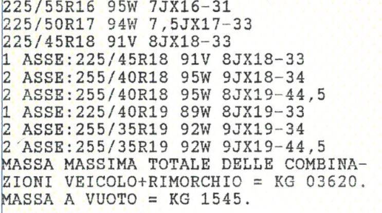

Trovate l'errore :)

Trovate l'errore :)
sesta riga gomma da 18 cerchio da 19. Da quando hanno deciso di mettere tutti sti dati relativi ai pneumatici, non ne azzeccano una. Sai quanti libretti sono sbagliati? è che se tu monti proprio quella misura tecnicamente sei passibile di ritiro carta di circolazione. Colpa del gommista che non riesce a montare le gomme da 18 sul cerchio da 19.... è solo un pollice, magari scaldando un pò la gomma ci entra... :D
