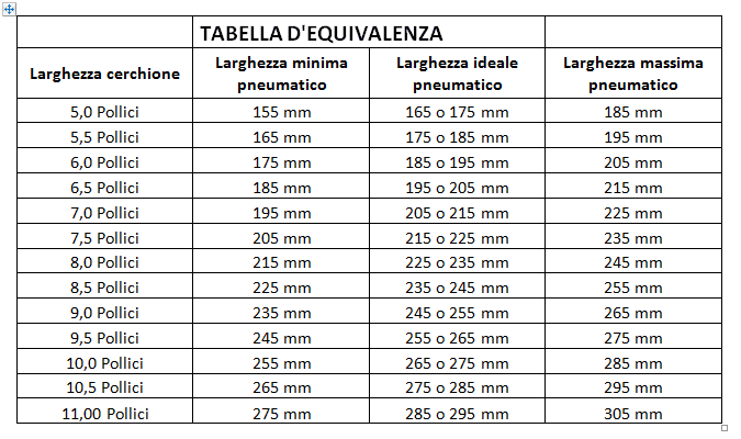

ora so che il canale di un cerchio indica la sua larghezza e quindi influisce sulla larghezza della gomma.
ho scaricato una tabella che vi metto in allegato. Visualizza allegato 205665
se fino a questo punto non ho detto cavolate e se la tabella è giusta... leggo che una gomma 225 monta al massimo su un cerchio 8,5J.
La giulietta può montare un cerchio 8,5J?

Innanzitutto non capisco perchè vuoi montare cerchi con canale da 8,5J quando come vedi gomme 225 si troverebbero a lavorare al limite e non è bello, max devi stare su canale 8.
Senza considerare, cosa fondamentale trattandosi di MASSE NON SOSPESE, che + lago è il cerchio, e + pesa!
Ma hai mai visto le gomme da 225 su canale da 8,5?
C'è chi lo fà, buon per lui, ma la gomma ti garantisco che stà con le spalle così divaricate che anche un prete che nulla capisce di tecnica si renderebbe conto che qualcosa non và!:confused::confused:
