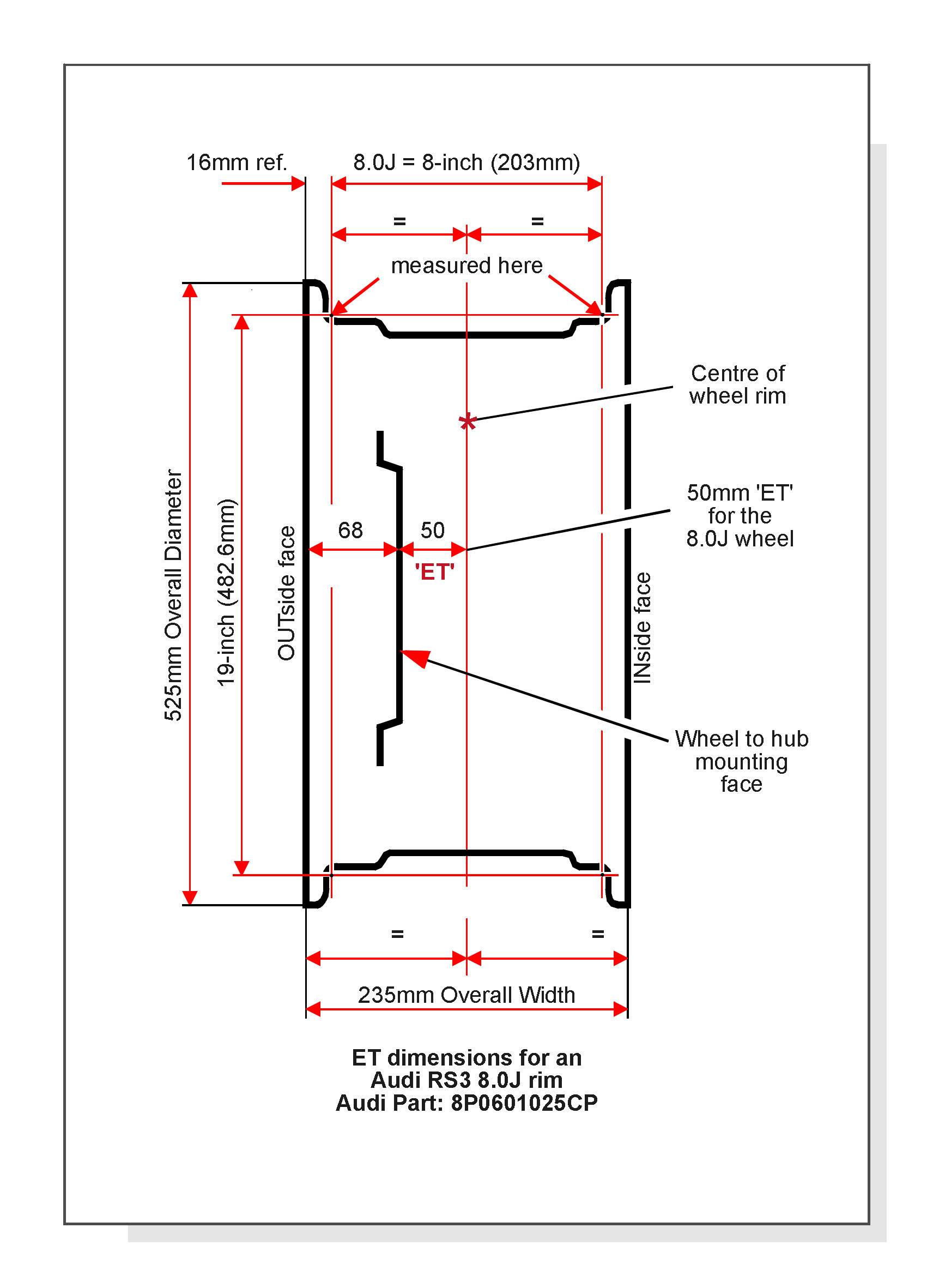

cerchi e distanza tra i fori
piu profondo?
con et piu basso, tutta la ruota rimane piu all esterno , quindi aumenta la misura della carreggiata
perché profonda...
la parte con i bulloni è posizionata più interna (sporge verso l’interno) più in profondità per agganciarsi al mozzo.
questo permette di avere il cerchio più fuori?
questa immagine spiega tutto
Con l'aiuto della figura ce l'hai fatta ad arrivare alla conclusione?
Come vedi un cerchio da 8J è largo 235 mm circa (dipende anche dalla marca), e tu addirittura ipotizzavi un 8,5 J che è largo circa 245/248 mm a seconda della marca su una gomma da 225 mm...ma dove stà il senso??
Se non quello di far sanciare in maniera ridicola la gomma??
E come vedi da suddetta figura, l'ET è un valore fondamentale, soprattutto in caso di impianti frenati con pinze corpose, che come spero ti faccia capire la figura, deve essere + basso per farcele entrare.

Le mie domande (come sempre dichiarato, non ipotizzato) tendevano volutamente ad esasperare la situazione (non mi è mai sfiorata l'idea di convertirle nella pratica, non mi sognerei mai di montare qualcosa che vada oltre le indicazioni di sicurezza e della decenza in generale) per capire meglio con esempi pratici e senza ricorrere a disegni tecnici come poi ho dovuto fare da solo (recuperando l'allegato di cui mi hai dato conferma di validità).
Lo facevo, ribadendolo ancora una volta, per capire meglio dove si può arrivare e con che modalità.

voglio solo chiarire che "esasperare" non è inteso "alla discussione sul forum", ma "all'esempio di un cerchio esasperatamente più grande".
ps
se esasperiamo la grandezza del cerchio (a prescindere dal libretto) dove incontro un limite tecnico/fisico a 8J a 8,5J a 9J?
Per la casa 7,5J è il limite consentito (per non avere problemi anche sugli impianti freno maggiorati), ma a quanto pare e per esperienza di tanti se viene montato un 8J (a patto di non avere i brembo) problemi tecnici non ce ne sono... (ecco perche si trovano cosi tanti cerchi 18x8J in commercio).
