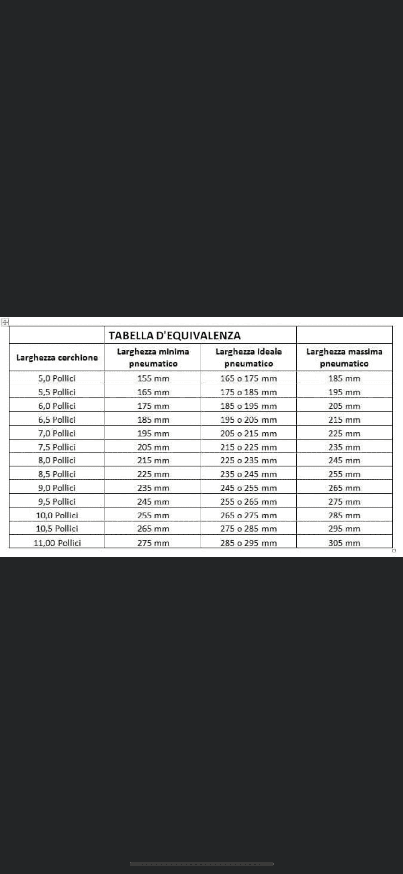

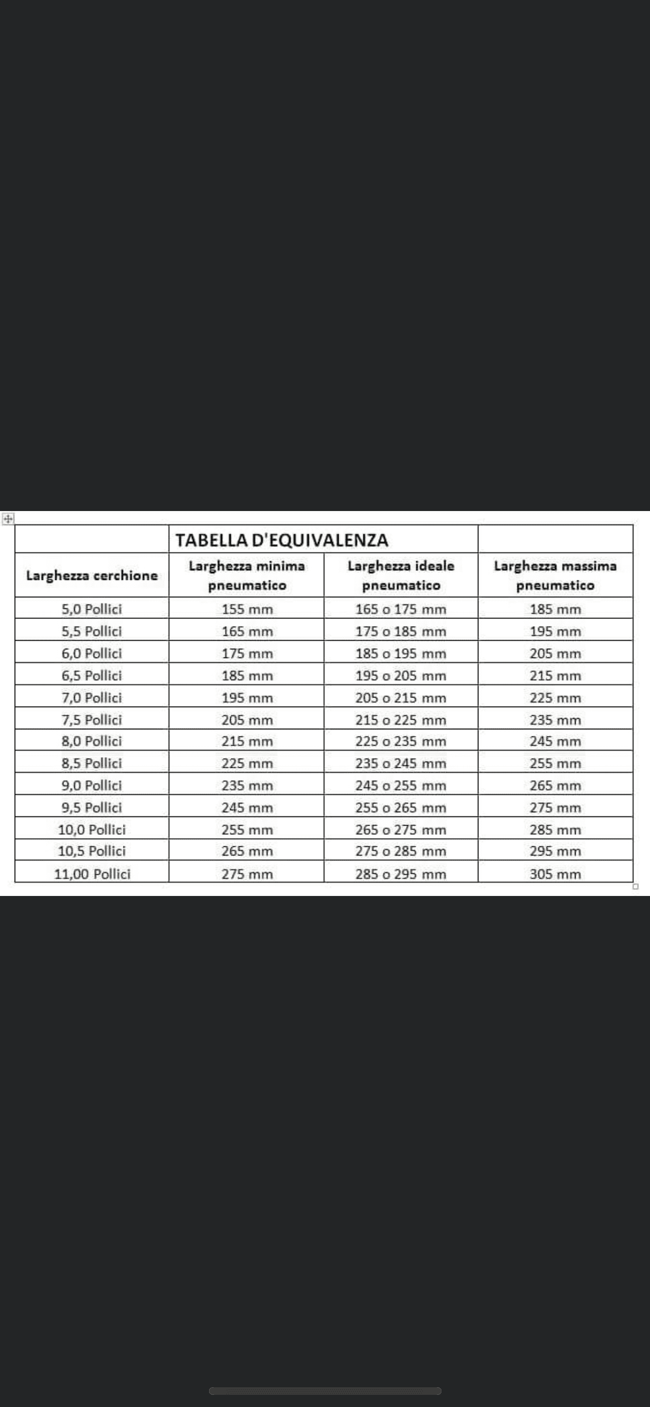

Alfisti buongiorno, ho comprato 4 cerchi per la stelvio normale ma sono quelli quadrifoglio doppia misura.
Adesso su libretto la misura che posso montare sono le 255/45 20 ma i cerchi posteriori sono più grandi.
Sull’internet i posteriori della qV sono 285/40 mentre io potrei montare i 255/45 perché quelli ho a libretto. Possono andare bene comunque?
Alcuni hanno messo doppia misura e altri le gomme omologate ma ci sono poche informazioni su chi le ha montate davvero, e forse poco affidabili.
Vi ringrazio

Ti allego un piccolo schema preso da un gentile utente di facabook…
CiaoVisualizza allegato 236471
Quindi le 255/45 20 sul canale più grande posso montarle lo stesso? Grazie tante per l’aiuto
