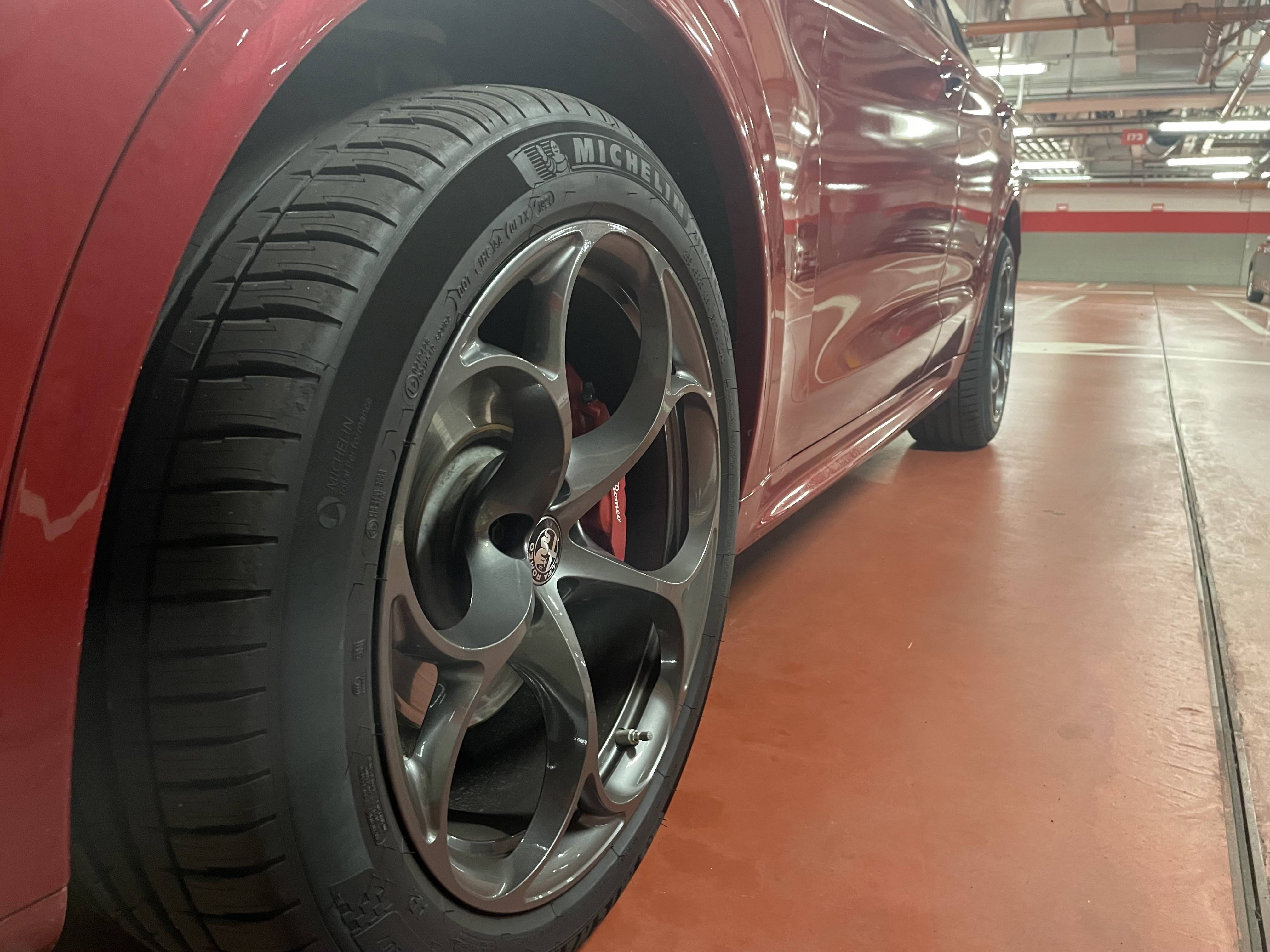

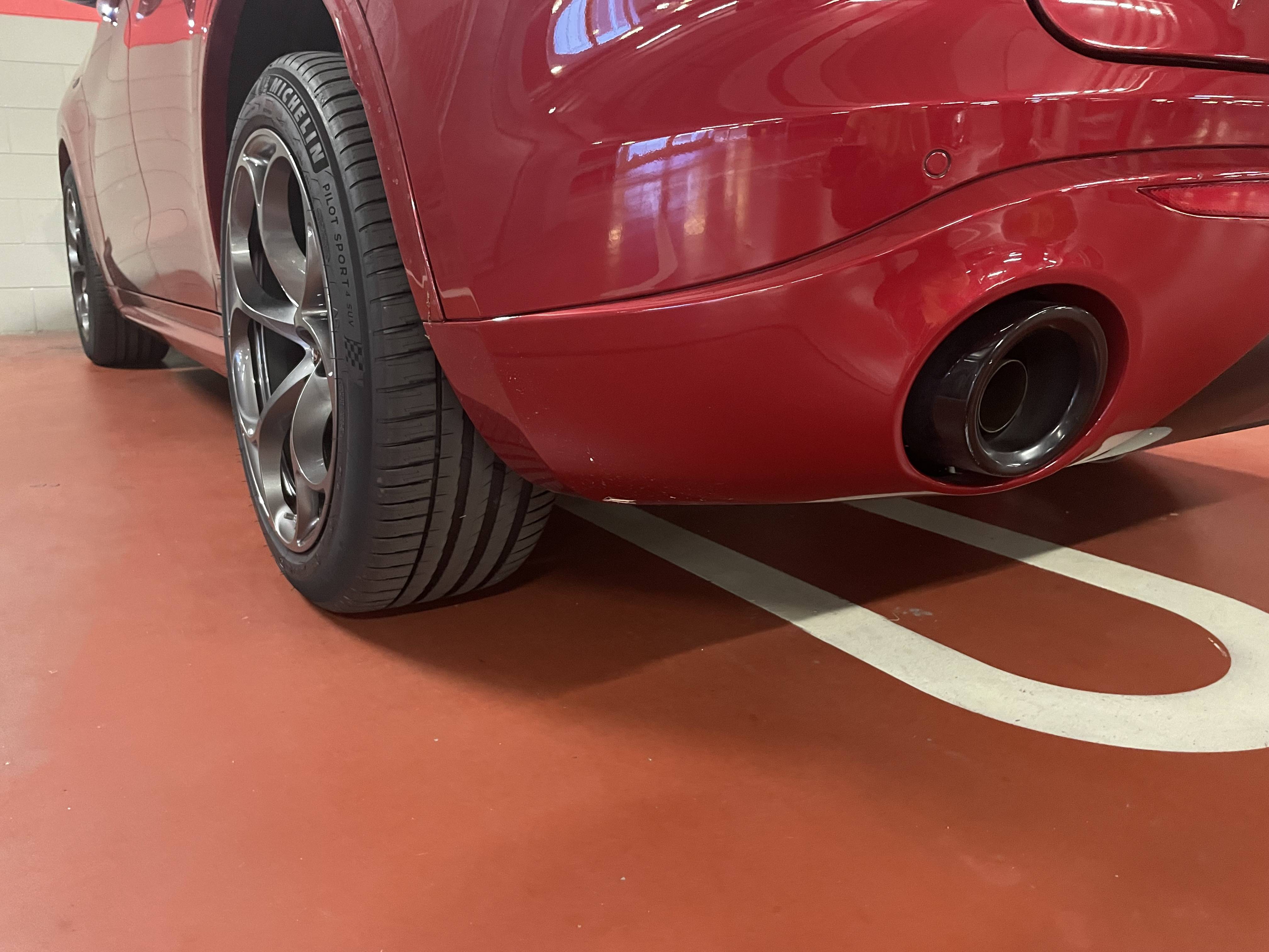

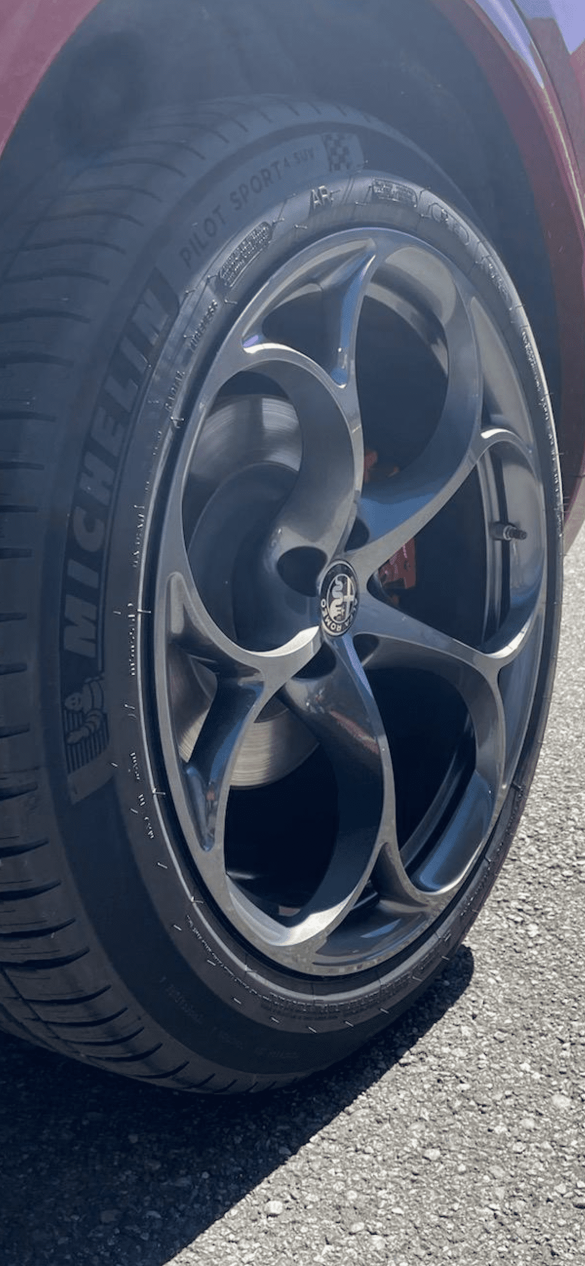

ciao a tutti ho appena montato gomme nuove e cerchio doppio canale della Qv. Gomme Pirelli pilot sport 4 suv AR. Problema… sento che l auto non è più rigida come prima e leggera vibrazione o saltella mento della gomma all avantreno… non so spiegare bene, ma l auto con questi cerchi è gomma pare sia più soft che rigida…. Convergenza fatta ma sorge il dubbio che allargando il canale devo rivedere l assetto delle gomme. Pareri di chi li ha già montati? Allego foto per far capire tipo gomma e cerchio Grazie dell aiuto.

Premetto che ho i 21 della qv e gomme michelin( come lo sono le tue, non Pirelli) e non ho alcun tipo di problema: chiaramente se arrivi da un cerchio/pneumatico diversino senti la differenza. Se la vettura non e’ qv non è’ consigliabile neppure il doppio canale ma non e’ di base un problema. Propenderei per una equilibratura fatta male. Capitolo convergenza: fatta perché riscontravi problemi oppure semplice concomitanza con il cambio gomme?
Convergenza Fatta per cambio gomme….Un amico le ha messe e non ha riscontrato stesso problema. Lèggendo in rete alcuni lamentano questo problema con questa gomma. Prima cerchio trofeo e latitudine sport 3 nessun problema del genere. Non vorrei che sia la convergenza ma l auto va dritta. Lèggerà vibrazione a parte l auto la sento meno stabile… magari mia impressione e mi ci devo abituare… non saprei
Errore Michelin sorry
