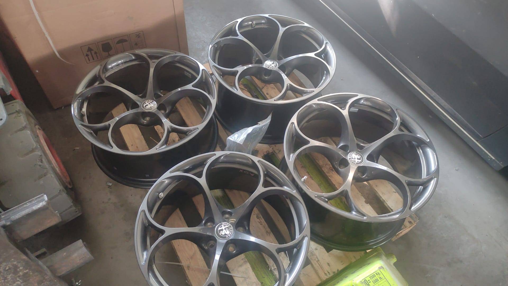

Alfisti buongiorno, ho comprato 4 cerchi per la stelvio normale ma sono quelli quadrifoglio doppia misura.
Adesso su libretto la misura che posso montare sono le 255/45 20 ma i cerchi posteriori sono più grandi.

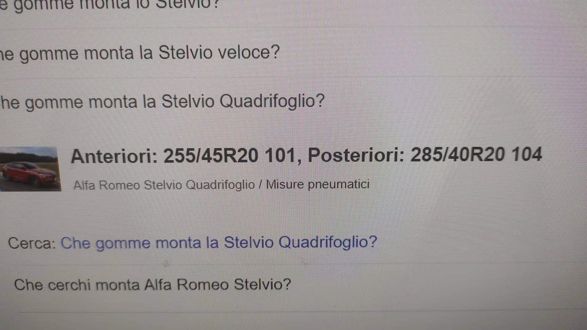

Sull’internet i posteriori della qV sono 285/40 mentre io potrei montare i 255/45 perché quelli ho a libretto. Possono andare bene comunque?
Alcuni hanno messo doppia misura e altri le gomme omologate ma ci sono poche informazioni su chi le ha montate davvero, e forse poco affidabili.

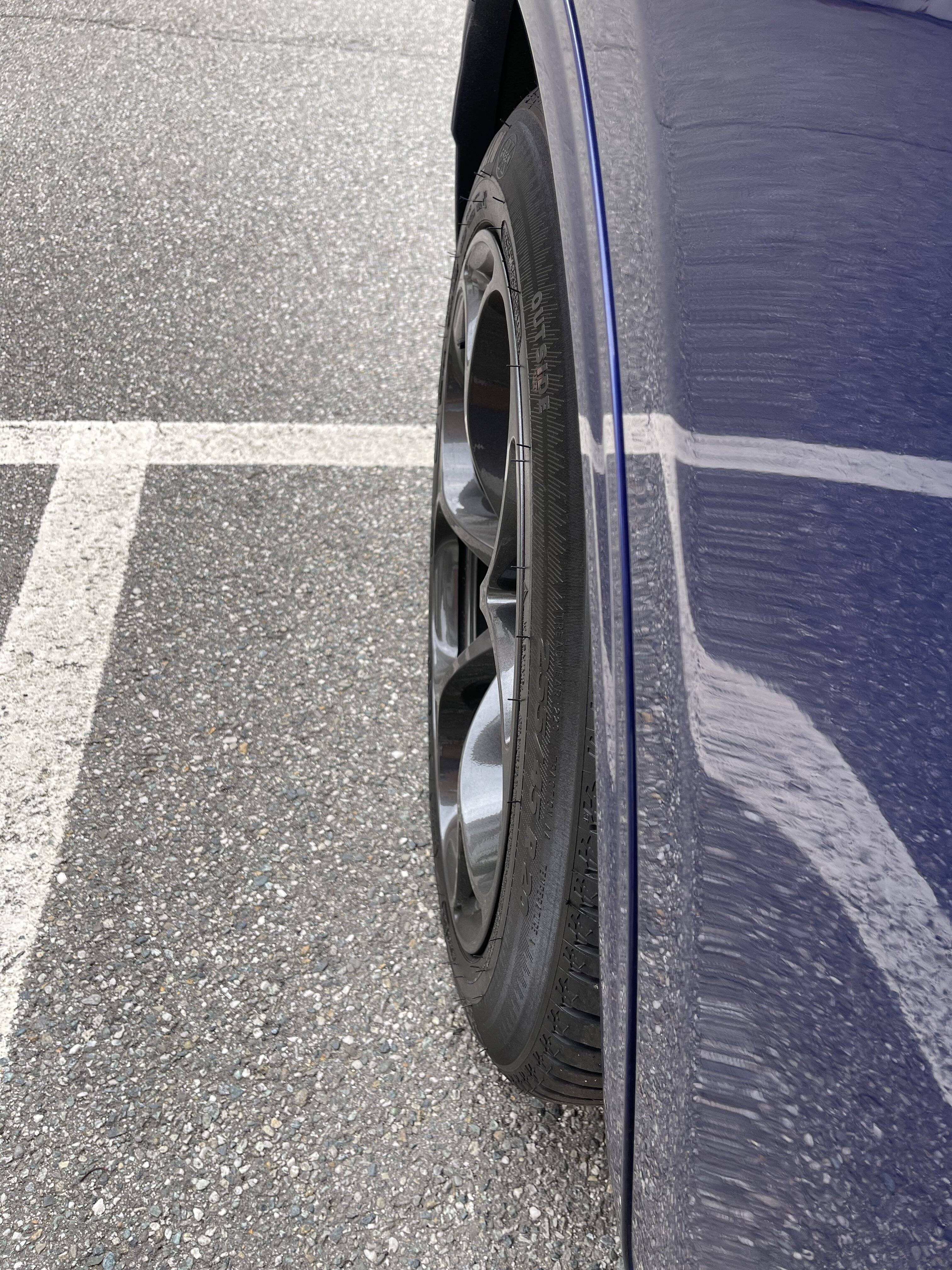

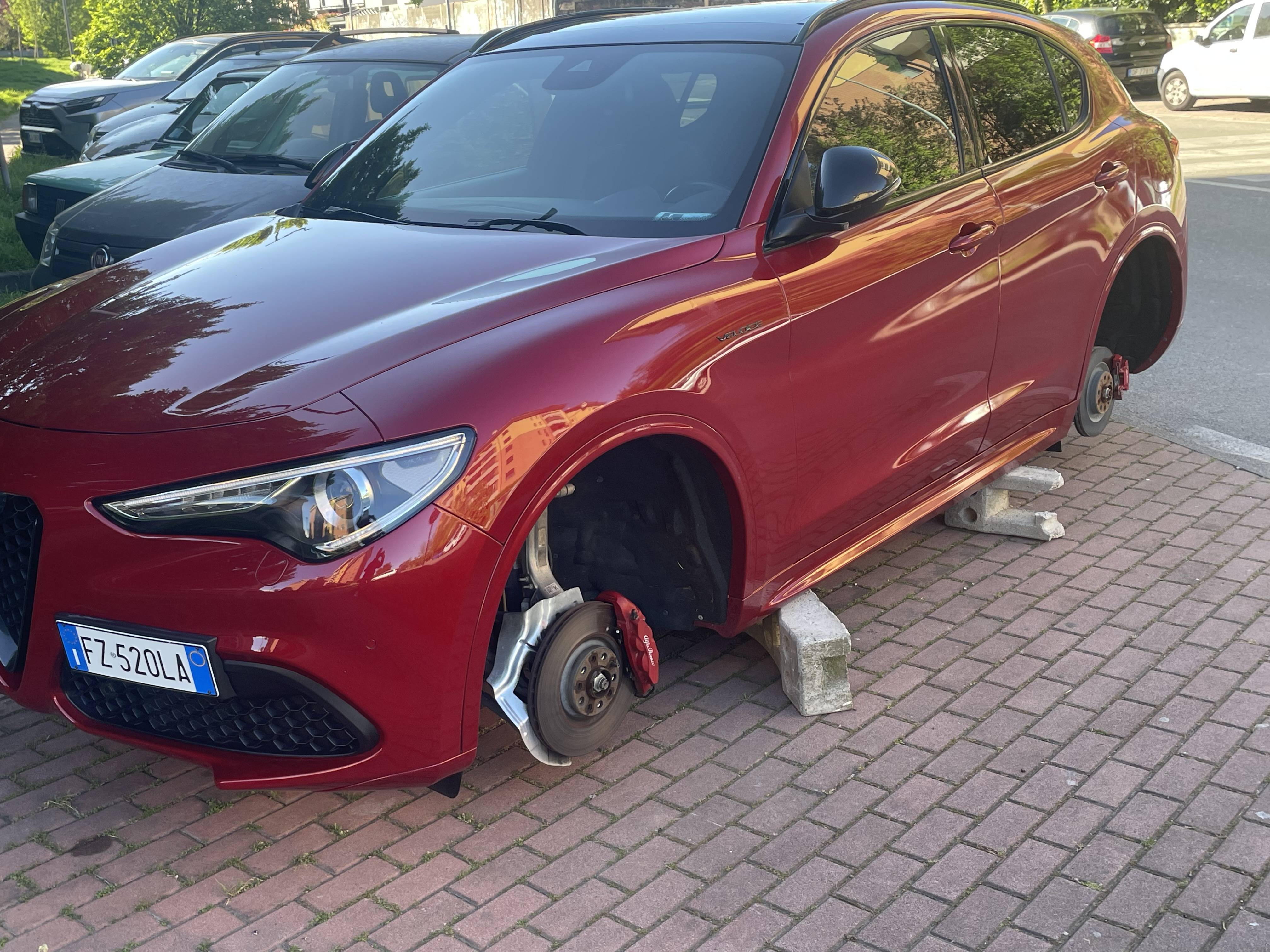

Si certo puoi montarli, già fatto sulla mia Veloce, non ho foto da girarti , ma stasera come rientro a casa te le posso girare…
Non escono dal passaruote…
A libretto non hai problemi perché le 255 sono omologate e il canale non è ha libretto…
Se vai su facebook nel gruppo “Alfa Stelvio/Alfa Giulia, ci sono tanti “Stelvisti” che hanno i cerchi da 20 Della Quadrifoglio con le gomme 255..
Ti allego un piccolo schema preso da un gentile utente di facabook…
Ciao

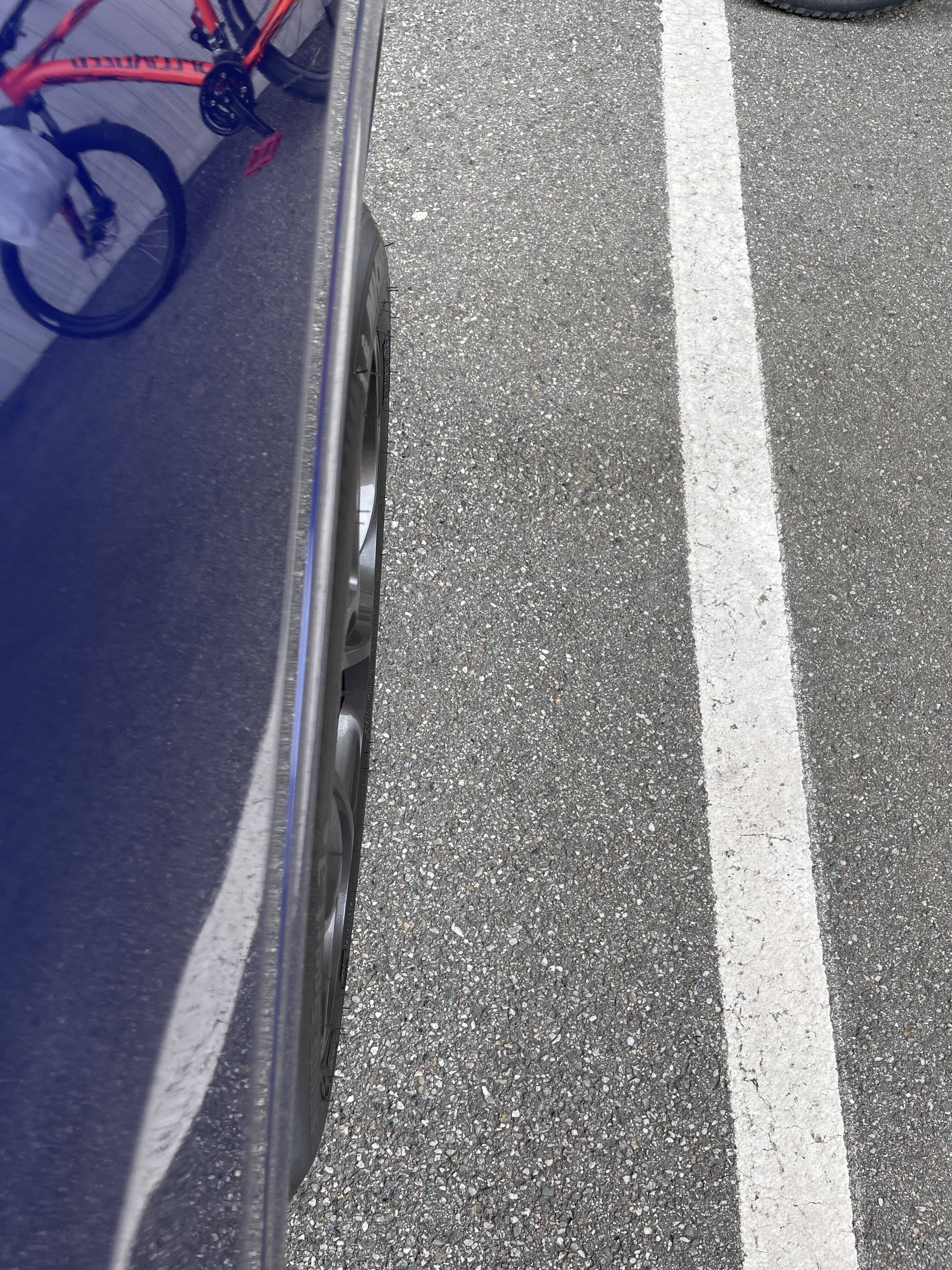

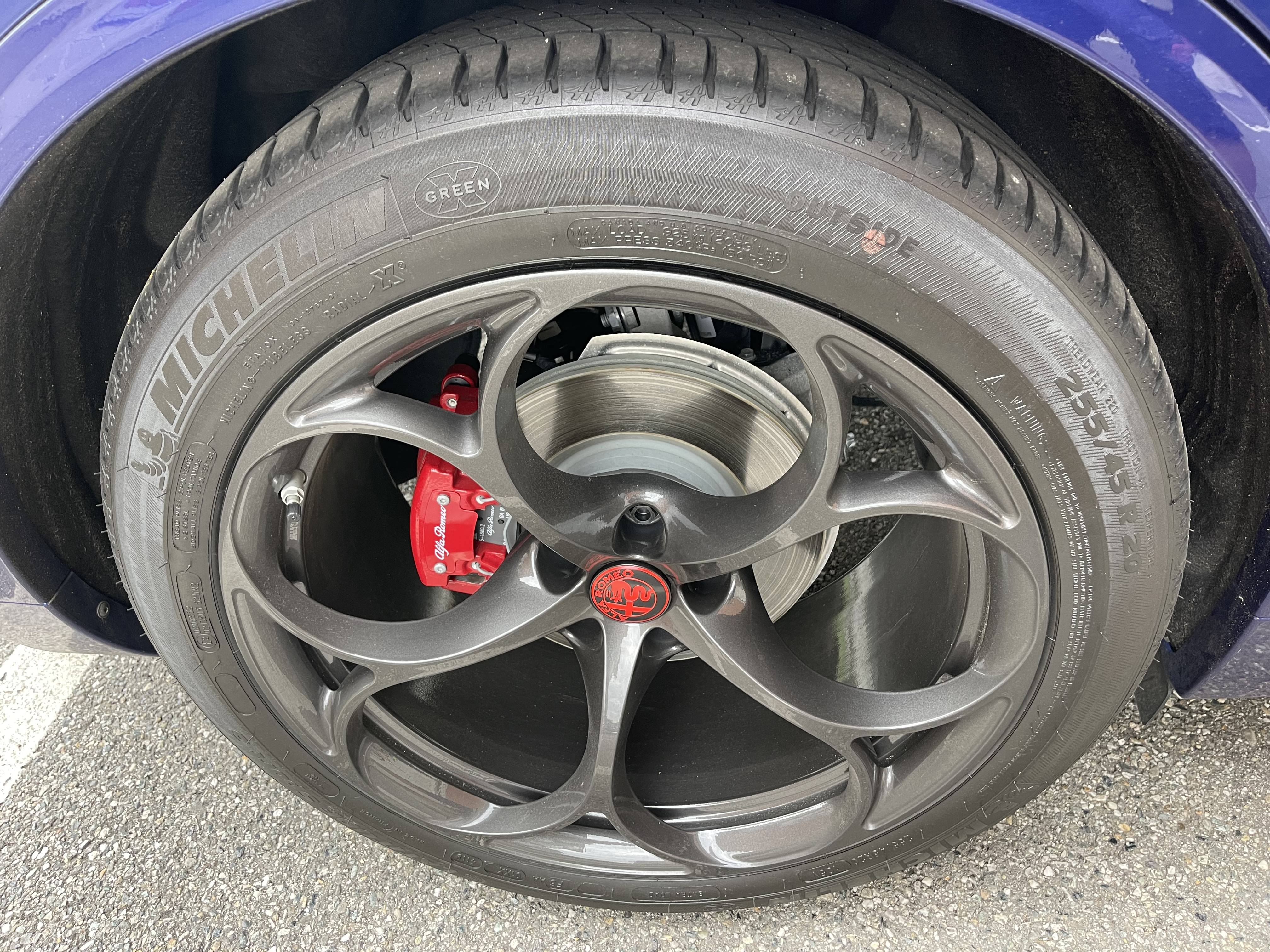

Si certo…. Montano….Ecco le foto, siamo in tanti oramai ad avere i cerchi della Quadrifoglio da 20”, ringraziamo il primo utente che li ha messi sulle gomme da 255 ,dando il via ad una ricerca disperata di cerchi Quadrifoglio 😜😜😜😜😜

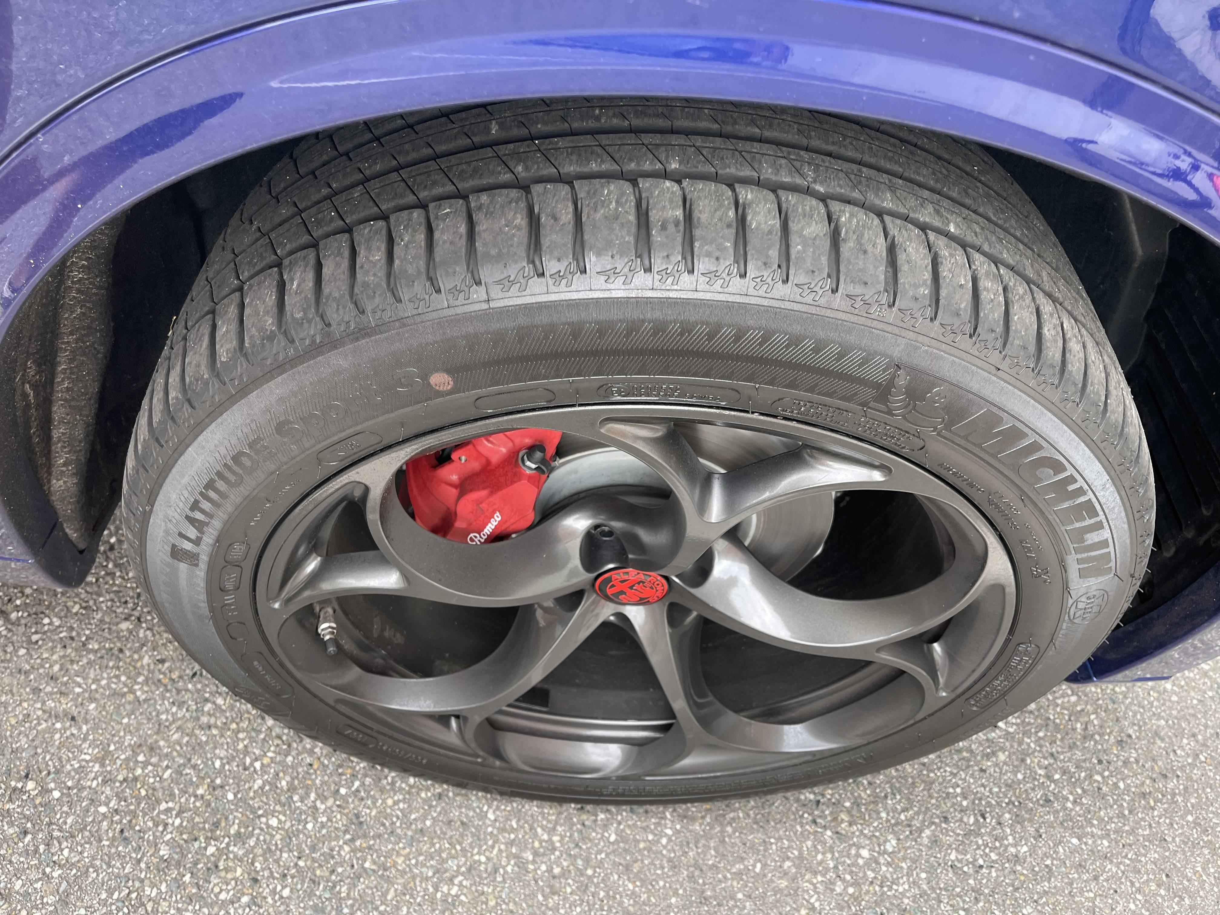

Non penso ci siano problemi, anzi il canale fino a 10 si può montare con le 255, ho solo il dubbio che davanti potrebbe uscire dal passaruota, ma se hai la veloce di serie ha i "baffi" che escono un pochino dal profilo e possono aiutare a nascondere lo pneumatico.
Esteticamente sarebbe una bomba con 4 cerchi con canale da 10....
Se per caso esce di poco lo pneumatico dal passaruota anteriore puoi comprare i "baffi" (non ricordo il nome esatto) del Quadrifoglio in modo da allargare un po' la carreggiata.
Tieni conto che c'è gente che monta i distanziale davanti e dietro, con misure diverse ovviamente, e quindi non penso che per 1,5cm in più di canale da 8,5 a 10 esca lo pneumatico dal passaruota....
Se li prendi posta le foto, sarei curioso....
