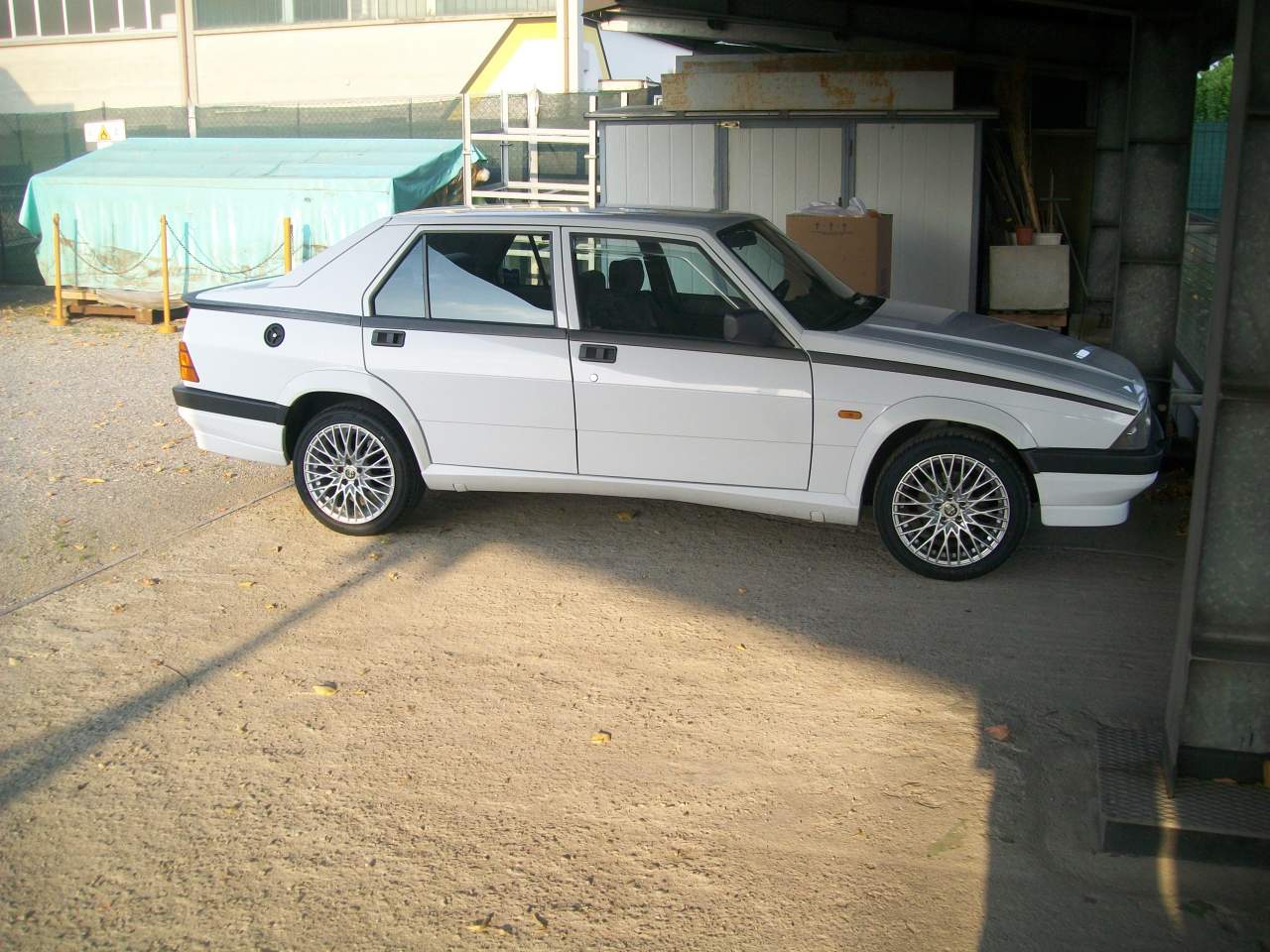

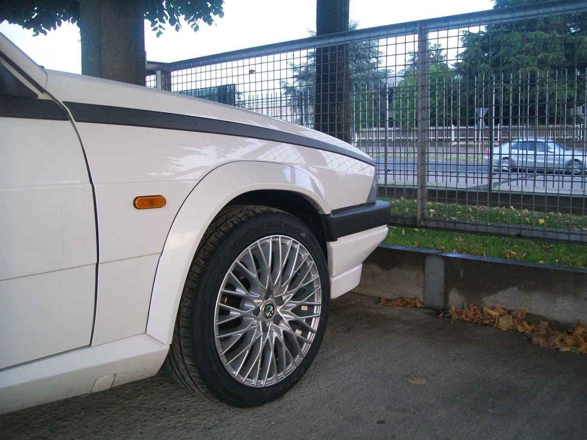

Ciao bobkelso scusa ma tra lavoro e compagnia bella è un macello sto mese. Comunque ti sei spiegato bene ma purtroppo i cerchi sono con foro di centrggio tipo alfa 147.. ma la strada era circa percorribile: questi cerchi hanno 5mm in più di ET e sono meno spessi di altri 5mm circa (tanto che come dicevo sopra i dadi originali non sono abbastanza lunghi, e aggiungo solo che sono da 25mm e sulle ruote originali sono utilizzati per 15mm). Era preferibile ,anziche come ho fatto io ,prendere distanziali 147 e tornirli solo lato mozzo per portarlo a misura mentre sull'esterno(lato ruota) già avrebbero calzato perfettamente . manco le colonnete c'erano da cambiare se uno si accontenta di 10/12mm e ti dico che con cerchi con canale da 7 (mezzo pollice in più dell'originale) anche se hai 5mm in più di ET stannol come quelli originali.
Poi che dire: a livello di guida gli ha tolto 10 anni, molto più precisa e moderna senza quello spanciameneto di gomma che c'era prima, soprattutto nelle correzzioni e in inserimento. Con i cerchi da 14 molto coricamento della macchina era dovuto alle gomme con spalla esagerata adesso si sente si il coricamento ma è solo di sospensione a beneficio della guida.. che dire : ottimo !!
Comunque ecco due foto fatte in fretta e furia :
    152.8 KB · Visualizzazioni: 1,111
    93.2 KB · Visualizzazioni: 566
Bella questa 75 bianca..tra l'altro mi pare di capire che la 75 a differenza della 33
ha sospensioni comode e le gomme ribassate si possono montare senza troppa perdità di confort..
Non ho mai guidato una 33 ma per la 75 non ti sbagli!! è veramente morbida e con queste coperture un pò di confort si perde ma in rapporto di guida si guadagna un sacco
