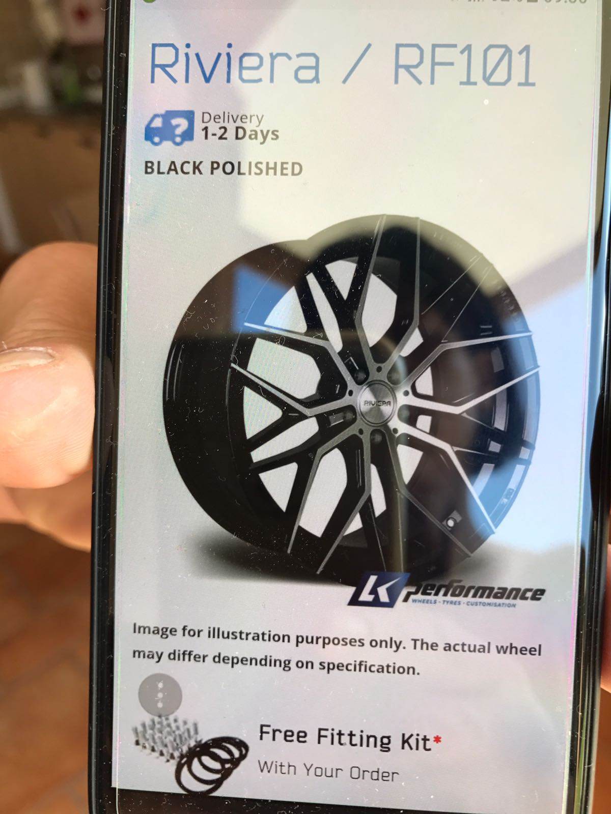

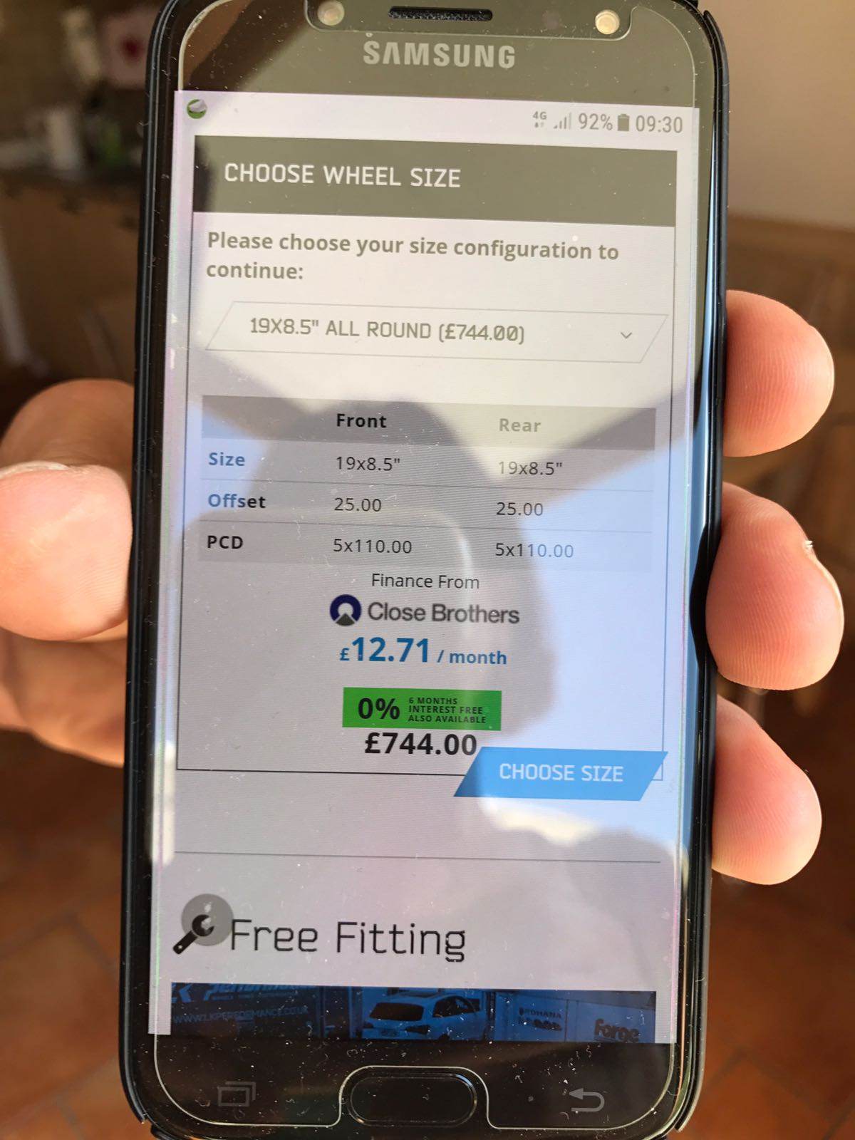

purtroppo ho dovuto rimandare al mittente i cerchi perche' hanno sbagliato foratura.
amen ...... puo' succedere, e' successo a me
anche se dovrei dire
ma CAXXXXO come si fa a sbagliare cosi' ......
comunque
quindi ora devono rifarmi tutto il lavoro e rispedirmi tutto dall' inghilterra
ci aggiorniamo per le foto
ci vorrà' un po, purtroppo
se non avete fretta aspettate il mio risultato visivo cosi' potete regolarvi.

quindi aspetta i miei, se puoi aspettare, io ho ordinato 9x20 et 25, mi hanno mandato x errore 9x20 et 35,
li ho rimandati indietro
con et 35 quello che guadagno col canale lo perdo con l'offset maggiore !!!
