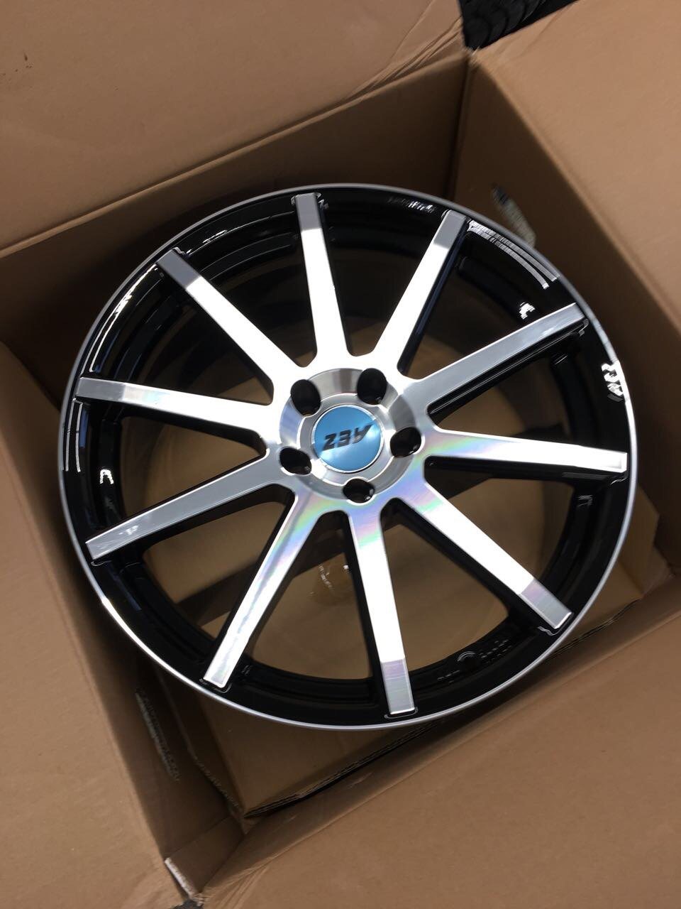

.........scegliendo japan racing che ha canale 8,5 e 35 di offset cosa mi dici? ...........
ti dico
20 o 19 non cambia nulla x il discorso ingombro offset
quindi
se parti dal presupposto che con et 31 ti mancano 12 mm x arrivare a filo passa ruota
con et 35 te ne mancheranno ben 16 mm !!
io non comprerei mai un et 35
prima cosa COMUNQUE non e' neppure NAD
e seconda cosa xche' prendere un ET non regolare e prenderlo sbagliato ??
Ho parlato con il preparatore, il problema oltre all?ET è la conformazione dell'impianto frenante che necessità una particolare forma del cerchio per evitare che sfreghi nelle pinze,già negli originali passa vicinissimo ma passa.......per cui acquistando aftermarket bisogna essere molto attenti e fare una prova di premontaggio per scongiurare il problema.
alla fine ho trovato 4 cerchi originali da 20 perfetti.................a prezzo ed ora tocca vendere il treno nuovo estivo da 19 - goodyear eagle f1 asimmetric suv 235-55-19
