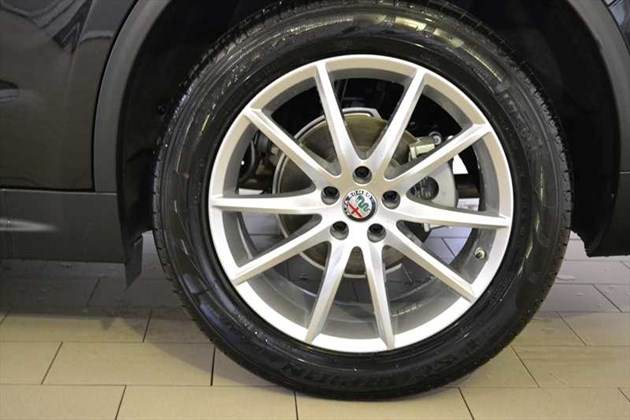

Ed eccomi qui con uno degli argomenti più delicati e discussi nel mondo automobili : i cerchi in lega.
Mi piacerebbe che ognuno di noi portasse la propria esperienza con Stelvio, misure, offset, canale ..... tutto ciò che serve x scegliere un nuovo treno di cerchi, che sia x le invernali o per le estive.
Appena arriva la mia Stelvio avrò' qualche parametro di discussione in più, per ora posso scrivere poco ...
Cerchi da 20 pollici misure : 8,5 x 20 et 31
Dal vero sara' possibile capire quanti mm. poter guadagnare in termini di offset.
Questo e' molto importante se si vuole un nuovo treno di cerchi.
Per le invernali ad esempio si potrebbe optare sui cerchi a petalo di Giulia :
Giulia monta due canali differenti :
ant. 8,5 x 19 et 34
post. 10 x 19 et 41
Sulla baya ci sono in vendita repliche con queste misure :
8x19 et 33
9x19 et 34
Se x voi andare a filo del passa ruota e' cosa di poco conto tutte le misure sopra vanno bene, se invece ( come me ) considerate l'argomento importante bisogna fare molta attenzione a quale cerchio scegliere.
Altrimenti si dovrà' fare ricorso ai distanziali.

Se ho capito bene sono 19
Corretto ?
L’info è d’obbligo perché tutti stiamo vedendo X i 20 !
#286
si i cerchi che vedi sono da 19 e ci sono doppia misura ovvero 8.5 10 per qv o 8 + 9 per veloce e volendo anche 8.5
