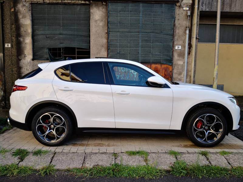

Ora della fine per essere sempre regolari con il Codice ho optato per i Pirelli Winter 235/45 R20 101W M+S con quattro cerchi GMP Drake Antracite con misure e offset identici a quelli che monto di serie (nella foto allegata).

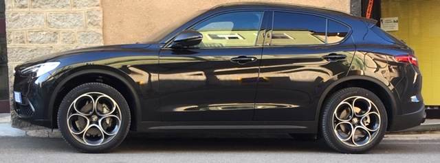

Ciao a tutti leggendo tutte le 34 pagine ho trovato molte informazioni interessanti, questa è la mia stelvio b tech, con i cerchi originali,e la seconda foto con la simulazione dei cerchi che ha comprato il nostro amico scorpion , mi date un consiglio estetico , tralasciando il discorso del canale e del "et"

Beh anche io li ho come i tuoi con i 5 fori, ma quelli sopra a rango ci stanno bene secondo me, così hai due motivi diversi e fanno il suo look. Anche io ho il tuo stesso pensiero, ma quanto hai speso x le gomme e qui cerchi se vuoi dimerlo, anche in mp.
Grazie
