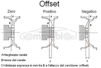

La misura dell'offset è definita ET e interessa esclusivamente i cerchi per veicoli a quattro o più ruote.
Questa misura, che viene data in millimetri, definisce la distanza tra il piano centrale del cerchio ed il piano di fissaggio dello stesso; se il piano di fissaggio del cerchio è perfettamente al centro si ha quindi un ET=0, mentre se il piano di fissaggio è più spostato all'esterno si ha un ET positivo (generalmente definito da misure standard di 10 in 10), mentre se il piano di fissaggio è più spostato all'interno si ha un ET negativo. Pertanto, a parità di larghezza del cerchio, un ET minore rispetto a quello di partenza comporta un aumento della carreggiata del veicolo.
Fonte: Cerchione - Wikipedia
Temo che stavolta Wikipedia non sia corretto. l'ET negativo fa sporgere maggiormente il cerchio da mozzo, mentre il positivo lo fa rientrare. O forse sono io che fraintendo cosa hanno scritto.
Resta il fatto che da ET 33 a ET 30 il cerchio si sposta verso fuori di 3 mm. Se fosse ET - 30 si sposterebbe in fuori di 6.3 cm.
In ogni modo chiedevo se qualcuno mi sapeva dire qual è l'ET dei cerchi di serie con canale da 8".
Se non ho capito male io, non fai altro che confermare quello che dice wikipedia.
Se passi da 33 a 30, il cerchio si sposta fori di 3 mm, l'ET diminuisce.. la carreggiata aumenta.
La logica mi torna anche quando affermi "Se fosse ET - 30 si sposterebbe in fuori di 6.3 cm." perchè "-30" matematicamente parlando è un ET minore di "+30", quindi la carreggiata aumenta ulteriormente.
si, come dicevo, forse ho frainteso io una frase, quando parla del piano di fissaggio.

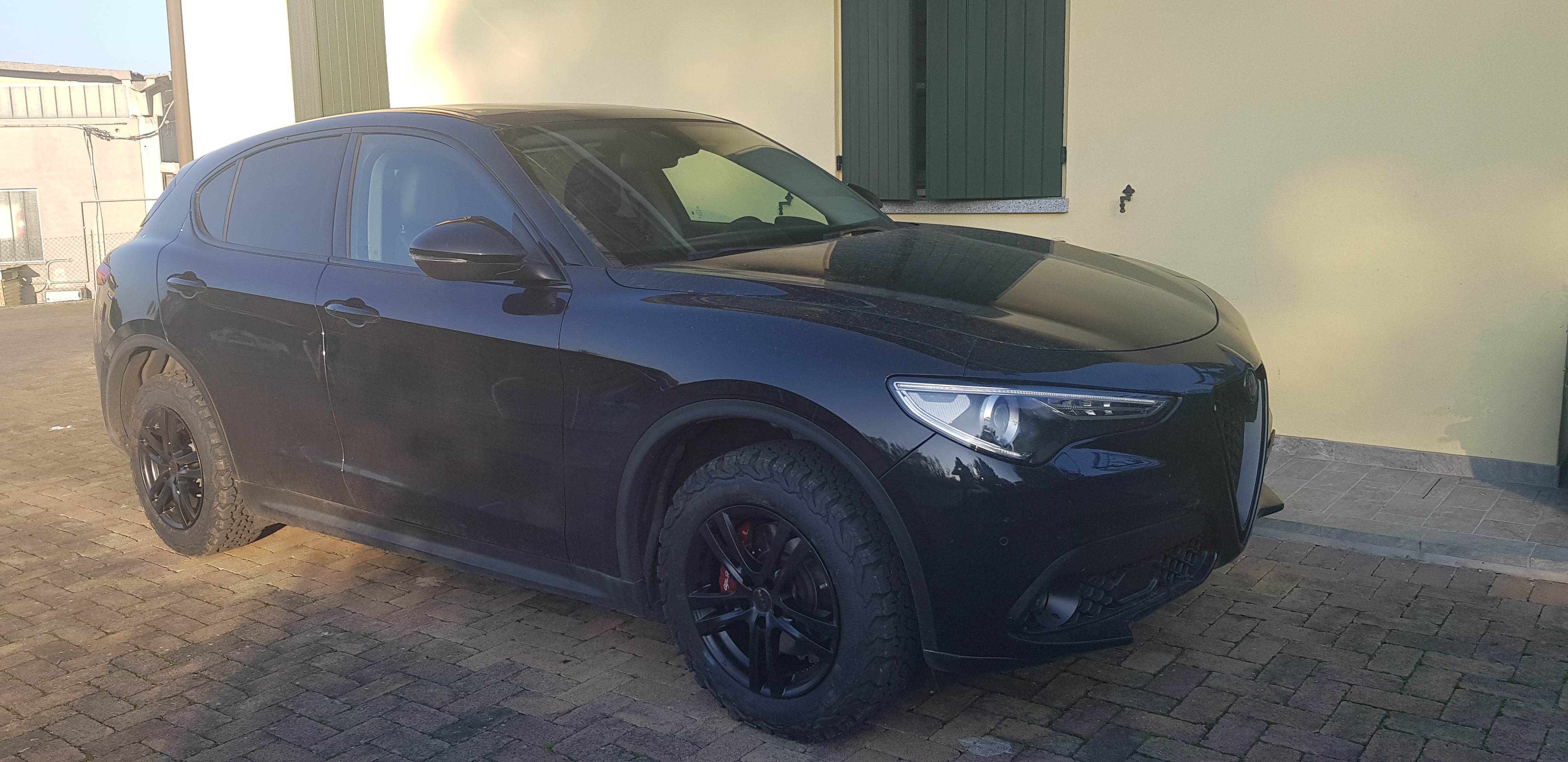

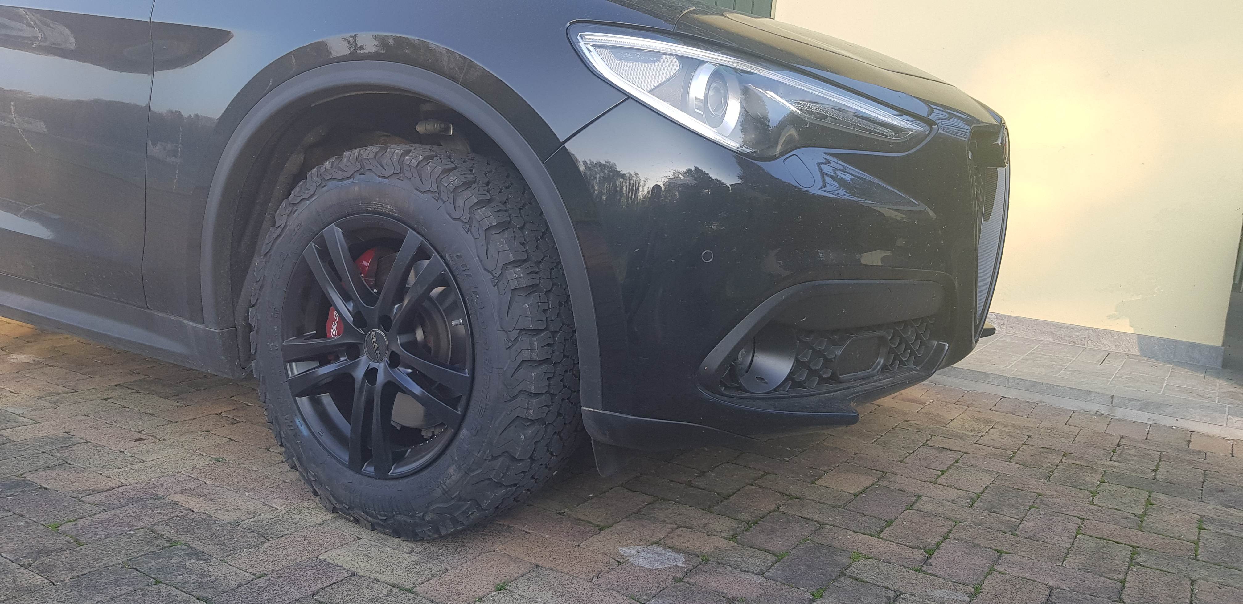

Ciao anche io per le termiche ho messo dei mak da 17 poca spesa molta resa le gomme per molti di voi non sarà la scelta primaria ma fanno il suo effetto

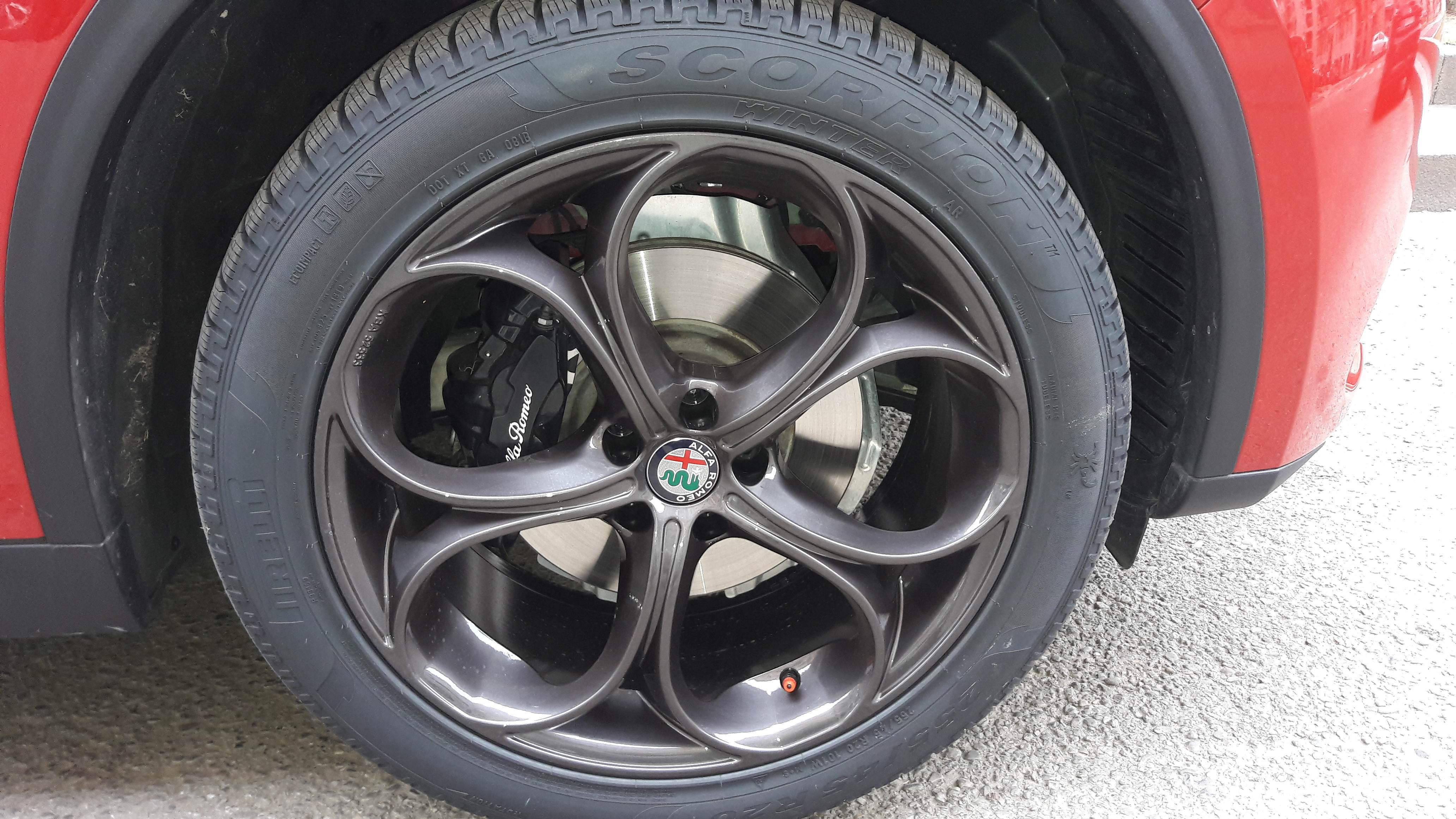

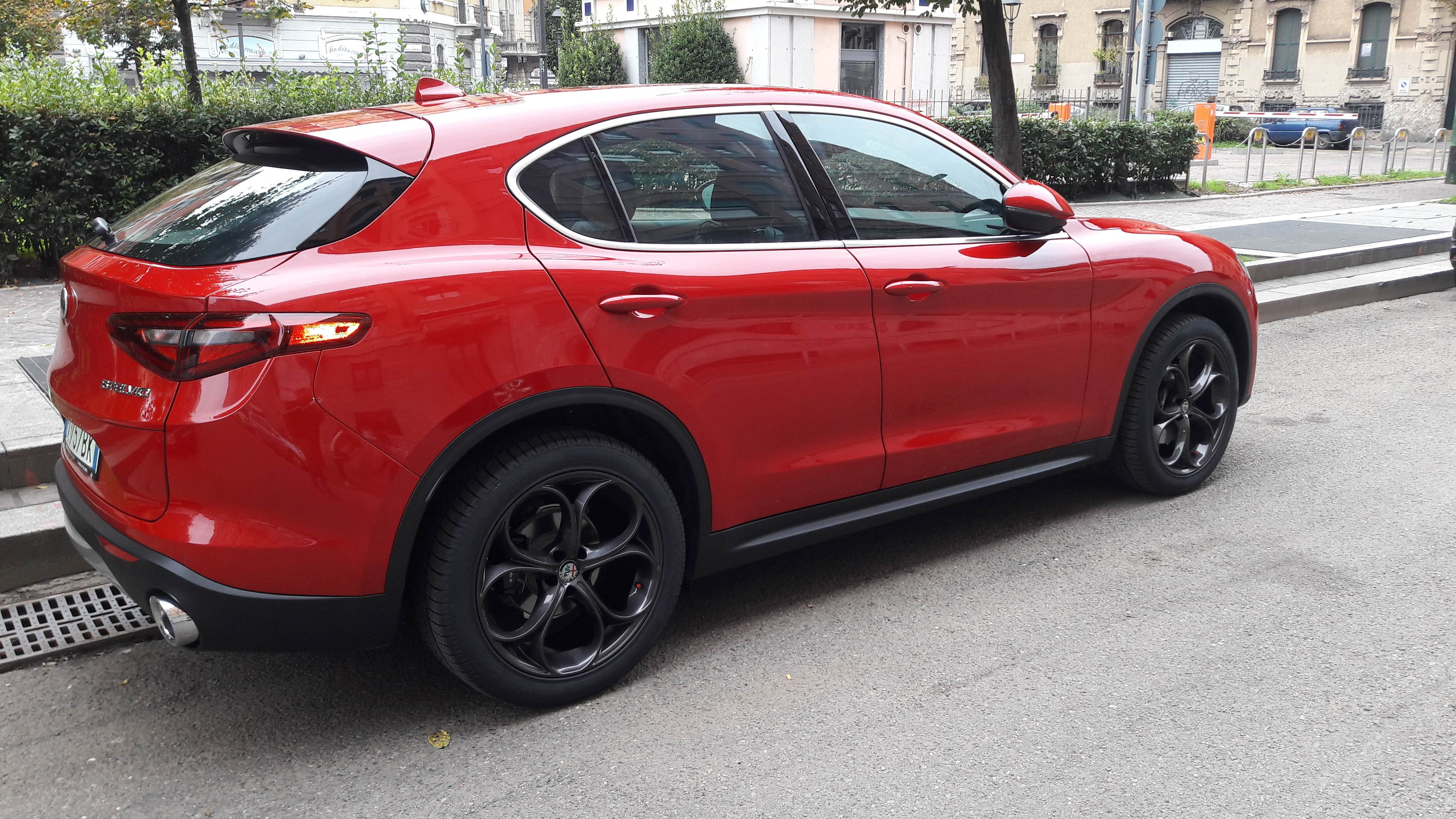

Io ho montato ieri cerchi GMP drake con caratteristiche tecniche e omologazione come gli originali e Pirelli Scorpion Winter 255/45 R 20 101W AR come da carta di circolazione
Sono molto belli, i più simili a quelli della Quadrifoglio.
