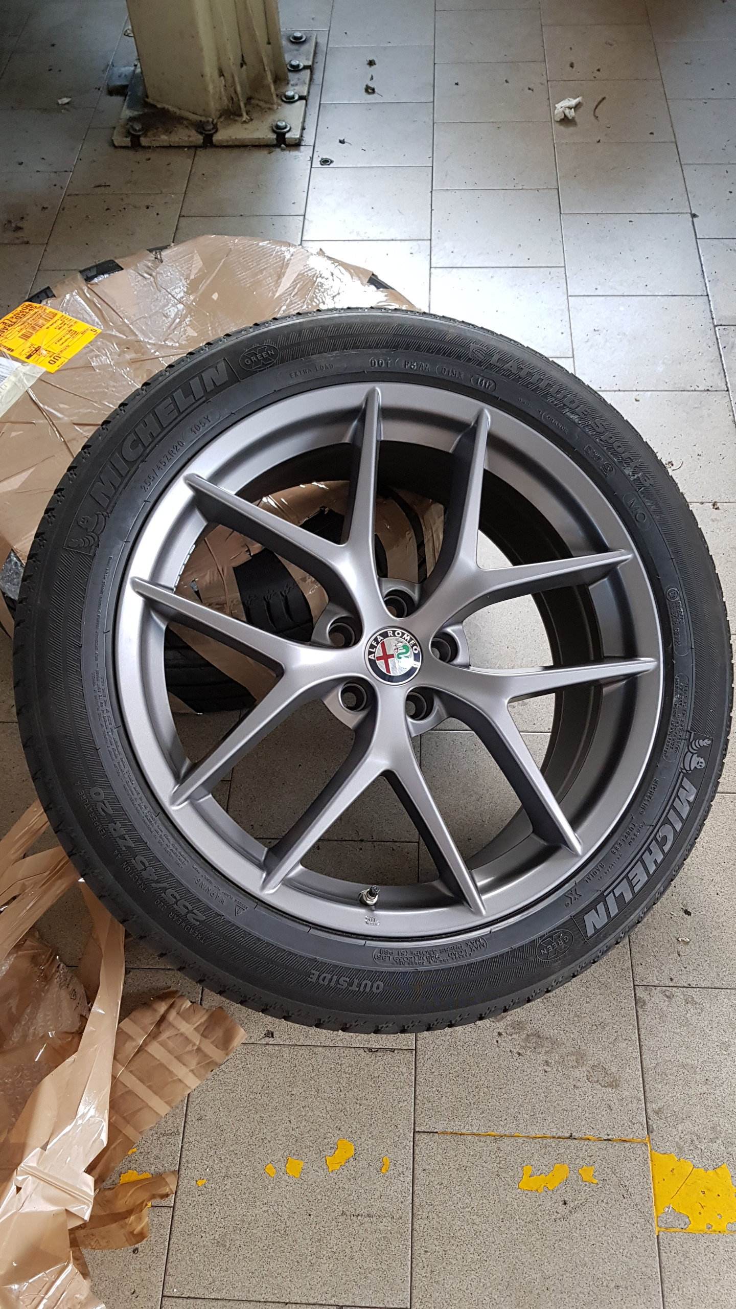

I cerchi non li ho presi ma su un cerchi shop costano circa 1200,00 invece con i copia degli originali (made in italy) andrei a spendere circa 400 di meno con l'unica differenza che i copia sono 8,5 x20 gli altri a ragno sono 9j x 20 le gomme costano come prezzo al pubblico tra i 950,00 e i 1000,00 piazzate a queste cifre vanno sommati 4 sensori per un importo che va tra i 150,00 e 200,00 quindi gomme a parte ci vuole circa tra 1000,00 per cerchi e sensori, sono combattuto se acquistarli questa stagione o se aspettare la primavera al momento di ripiazzare le gomme estive

li avrei preferiti silver classico, ma aveva solo quelli bruniti

Gommista in zona Torino che me li ha spediti equilibrati e "valvolati"
