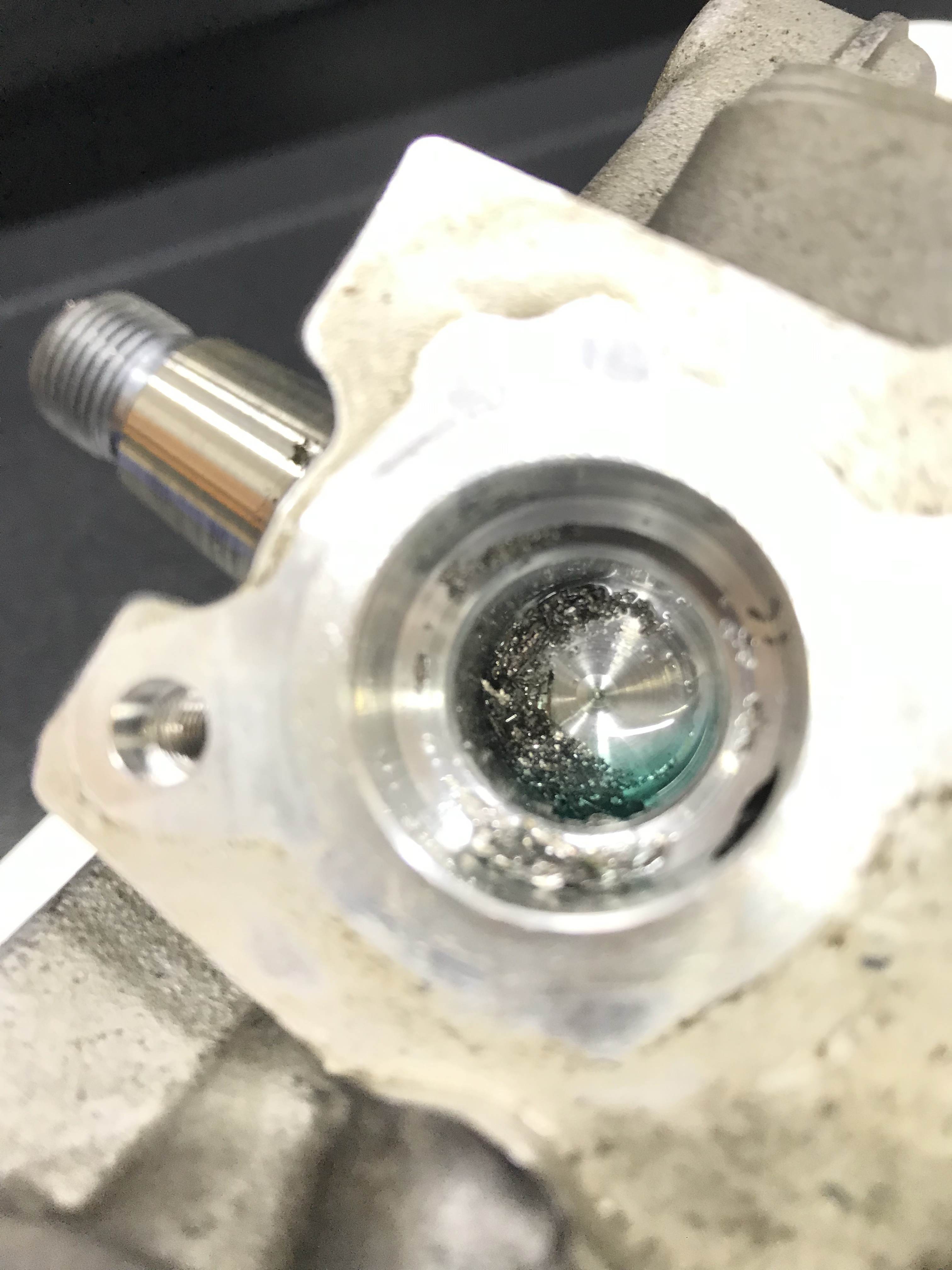

No no fai assolutamente bene [emoji23]se sei fortunato e cambi spesso il filtro gasolio se il tuo meccanico è un ottimo meccanico e vede alluminiò nel filtro sei fortunato ad intervenire in tempo salvaguardando gli iniettori altrimenti mentre cammini si spegne la macchina e non parte più così all improvviso poi bisogna togliere il regolatore pressione carburante sulla pompa e spera di non vedere mai questo [emoji23]

Caro ti ripeto te li puoi grattare quanto vuoi i maroni non hai sentito nessuno con questo problema perché ancora nessuno fa tanti chilometri con la macchina ma ti ripeto è il mio lavoro quindi non sparo cazzate [emoji23]

Guarda ne faccio una marea di Audi Volkswagen prima o poi toccherà anche a noi fidati e comunque se chiedi in giro è una cosa risaputissima che questa pompa si rompe sempre ne faccio una marea io qui abbiamo un centro Volkswagen autorizzato che si serve da noi se ne rompe una al giorno [emoji23] se sei su Instagram vai a seguire EURODIESEL li ci sono tutti i lavori non puoi sbagliare perché c’è la foto della mia Giulia come immagine del profilo o anche su Facebook [emoji6]

Da appassionato confermo la cp4 non ha vita lunga ! Ho visto varie audi con guasti alla cp4...

Ma non usate gasolio premium perché sono solo cazzate non immaginate cosa combinano le stazioni di servizio per fare volume di carburante quanti additivi di merda buttano... cambia il filtro gasolio e metti gasolio normale una volta all anno se vuoi fare una cosa perfetta quando cambi il filtro gasolio metti dell’ additivo BUONO direttamente nel filtro che circola subito in pompa e iniettori non spendete inutilmente soldi per carburanti inutili[emoji23] cmq è presente dal 2008 e non hai idea di quante Audi A4 ho fatto se ne distruggono veramente una al giorno. Pensa che qui il centro Volkswagen quando vede che la macchina ha tipo 150.000 chilometri dice al cliente se vuole sostituire la pompa così da spendere molto di meno e salvare gli iniettori cosa molto importante [emoji6]
