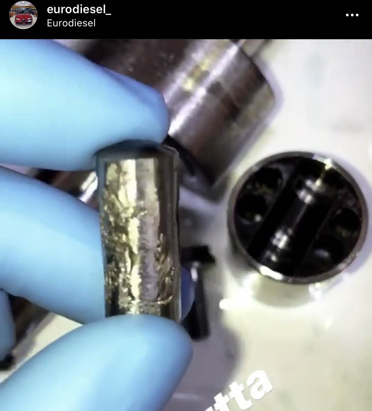

Quella pompa è un cesso....non so perché sono andati a montarla sulla Giulia la giulietta ha la cp3 quelle dei motori 1.9 jtd... Praticamente quasi indistruttibile rispetto alla cp4... La media di sostituzione e 150 mila km se si è fortunati si arriva a più di 200 ma già a quel chilometri sarebbe meglio sostituirla preventivamente...appena ho visto che la Giulia aveva la cp4 mi sono cadute le braccia!!![emoji24][emoji24]
No no giulietta ha CP1H molto più resistente rispetto alla CP4 ma comunque la pompa della giulietta uguale a delta bravo 500l ha un altro problema si sballa l’albero e perde gasolio nella distribuzione purtroppo non esiste macchina che non ha problemi ma bosch vedendo che Cp3 montata sotto i 1.9 Renault, classe A del 2005 classe B Smart four four Audi a6 del 2005 non si sono mai rotte hanno pensato di fare la CP4 che si rompe in chilometraggi diversi ma si rompe SEMPRE

E poi non è un cesso a livello di prestazioni è strabiliante solo che è messa molto sotto stress dato che gira agli stessi giri del motore...

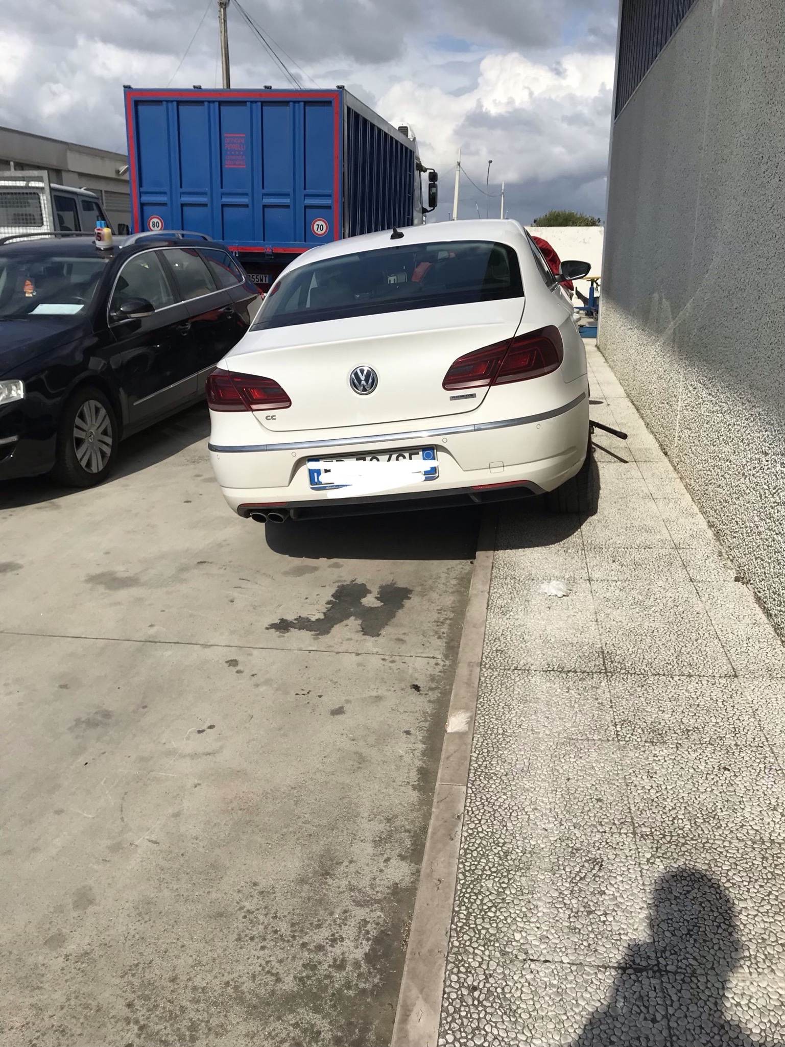

Passatt CC anno 2016 aveva 202000 km addirittura si è staccato il rullo
Ripeto non cambia assolutamente niente dalla CP4 del 2008 a quella odierna quella è e rimane tale non ci sono modifiche finché non uscirà la CP6 perché CP5 esiste ed è montata su camion common rail
