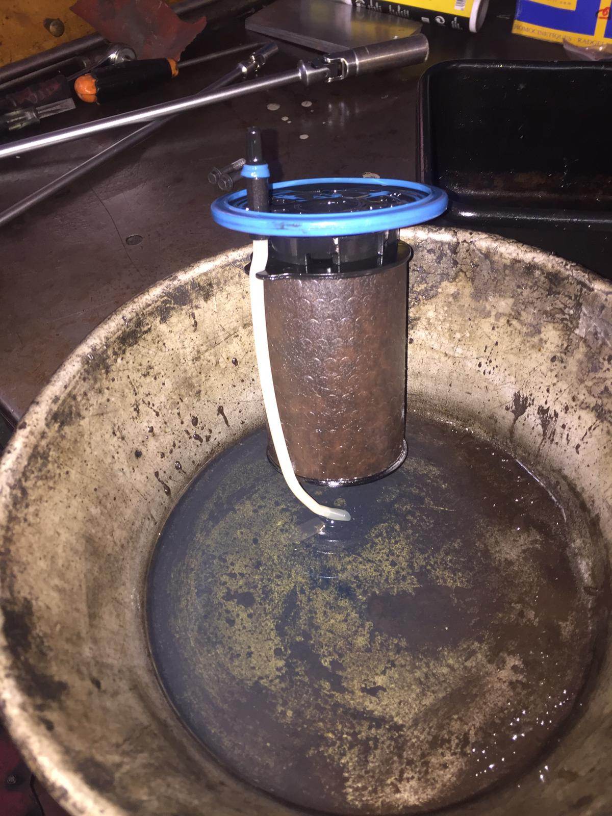

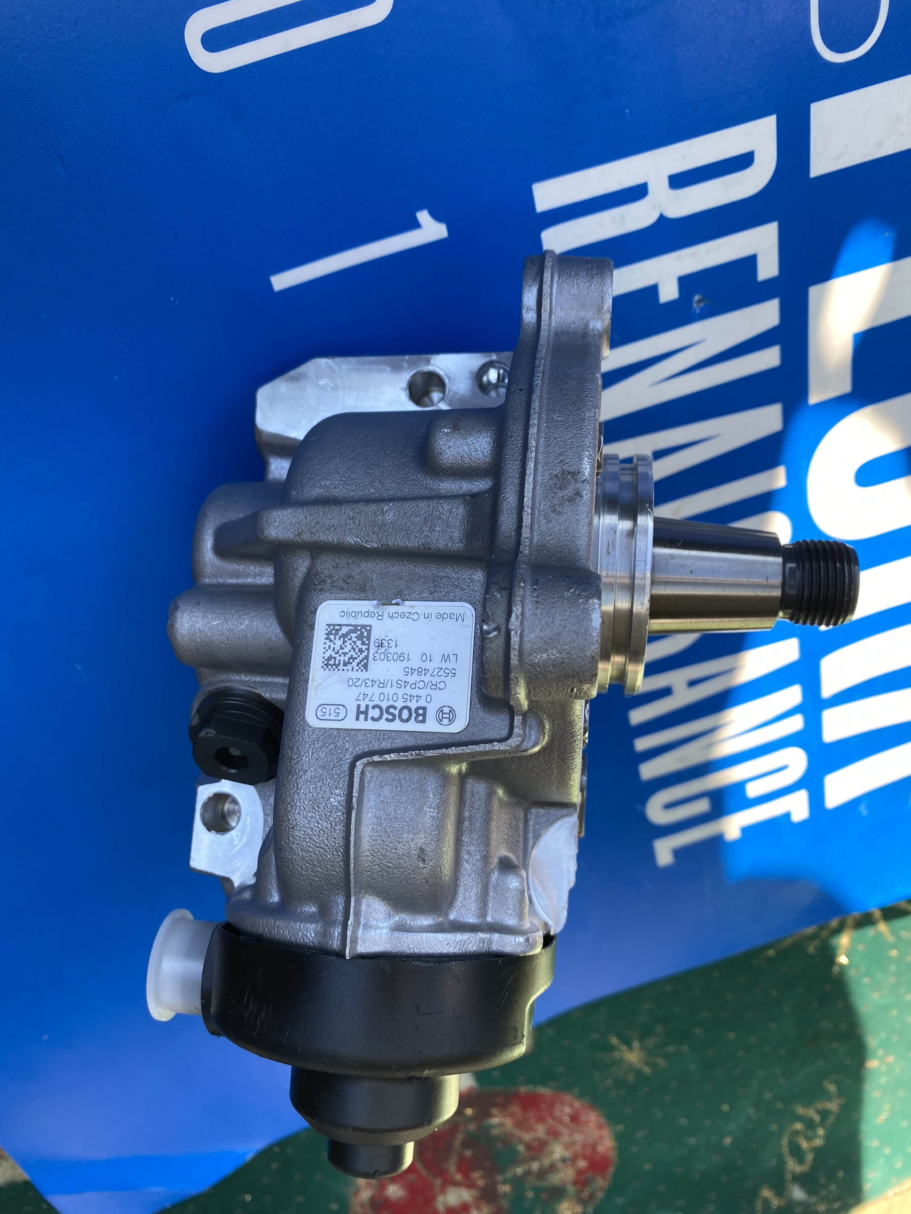

Eccola ragazzi questa è la CP4 bosch per alfa romeo GIULIA E STELVIO distrutta
Basta vedere come sono conciati i filtri a
40 000km e le case ne prescrivono la sostituzione ogni 80 000...
Visualizza allegato 201231
Ma noo ogni 80.000 è una follia ad ogni tagliando lo dovete sostituire ad ogni 20.000 km sarebbe ottimo e poi comunque è un filtro a bagno si sporca subito lo devi schiacciare con i guanti e vedere se ti rimane la patina di sporco allora puoi dire che è davvero sporco ma assume subito quel colore che ti da l’idea di sporco.. poi vabbè se viene cambiato ogni 80.000 km è ovvio che lo trovi pieno di porcheria[emoji28]
