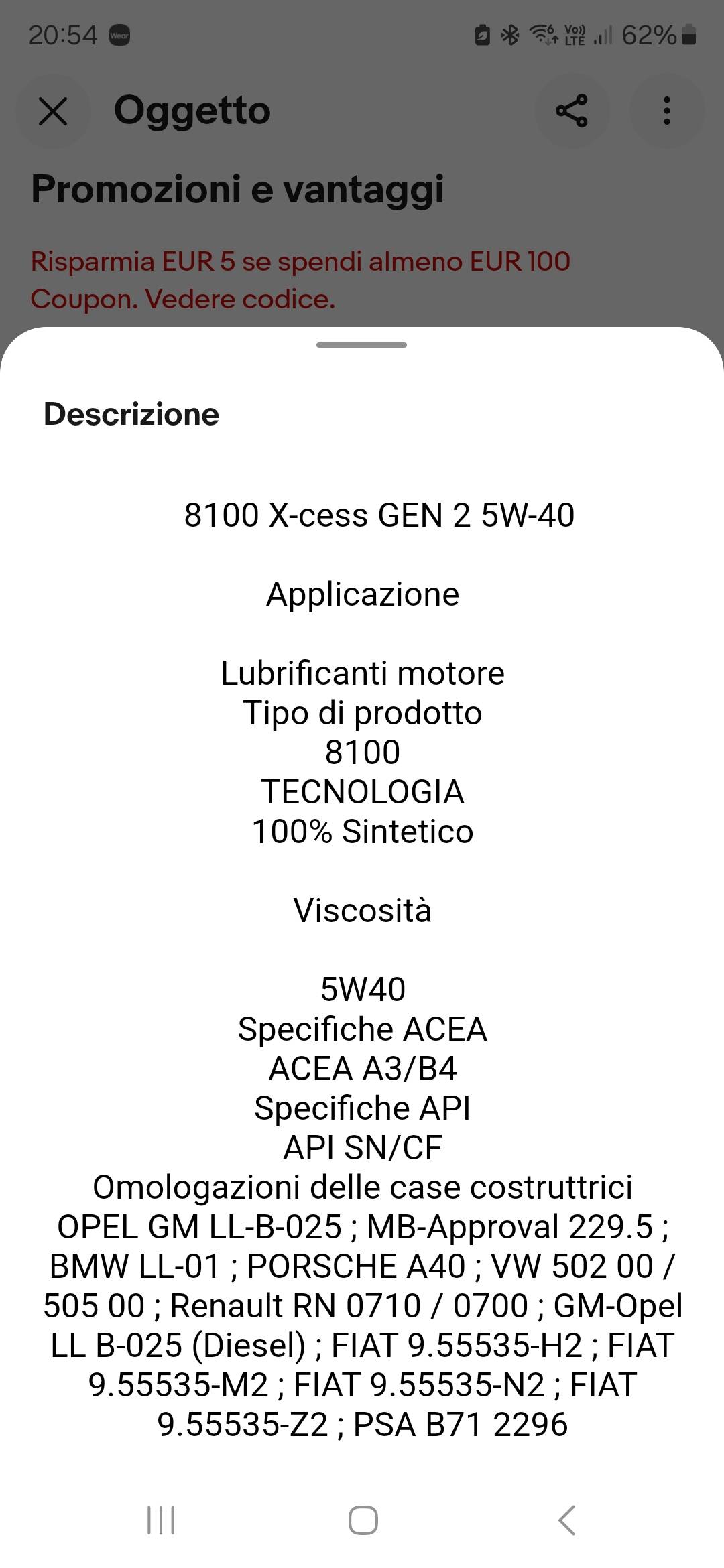

Queste sono le specifiche invece del motul 8100..dici che va bene?
    161.4 KB · Visualizzazioni: 84
Sono esagerate per quel motore, ma dove hai preso le specifiche? Le Api del gen2 non dovrebbero essere SP invece di SN?

Sono identiche al xcess gen 2
