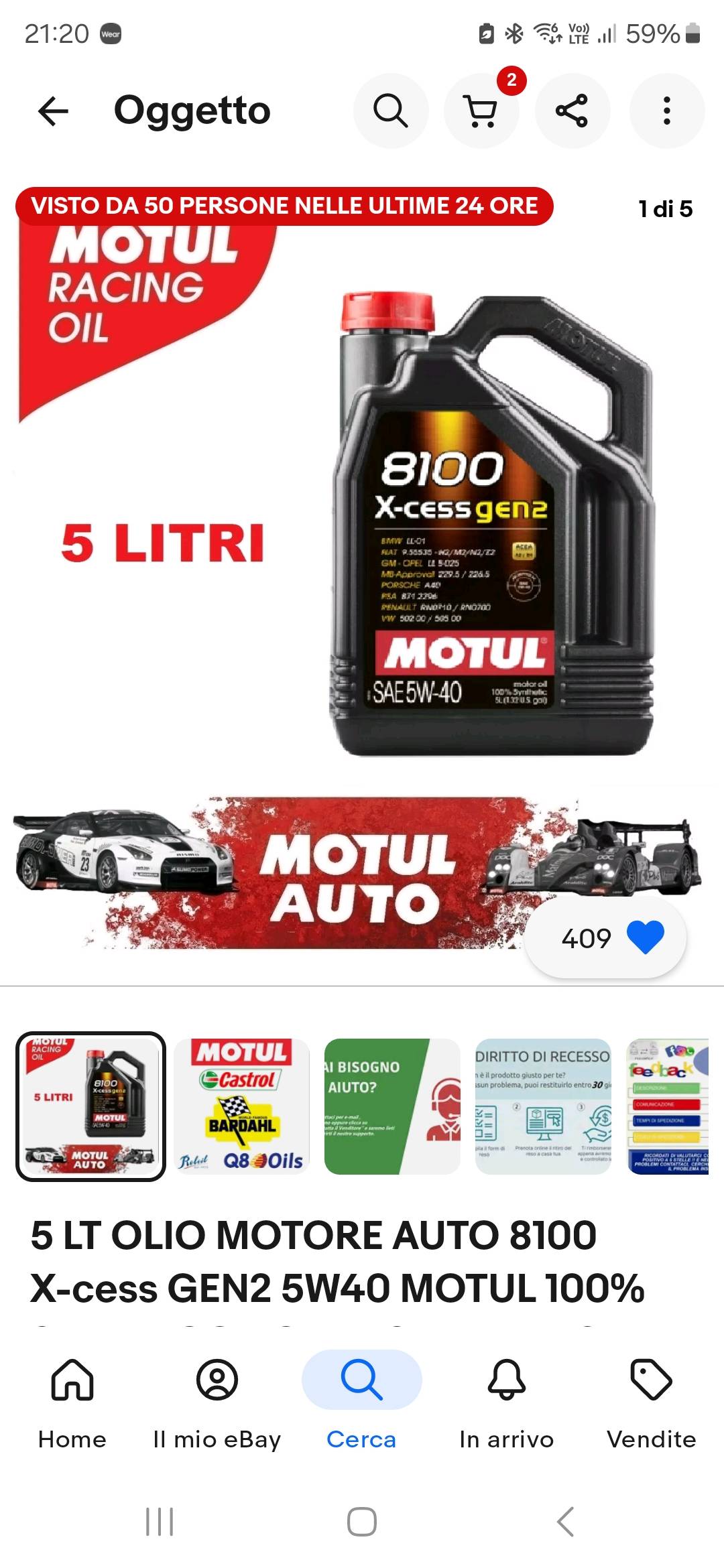

Sono esagerate per quel motore, ma dove hai preso le specifiche? Le Api del gen2 non dovrebbero essere SP invece di SN?
Su ebay...la descrizione del venditore....
Meglio vedere il sito del produttore
Anche perché tra xcess e xcess gen2 cambia proprio la specifica API, la gen2 ha la più recente SP

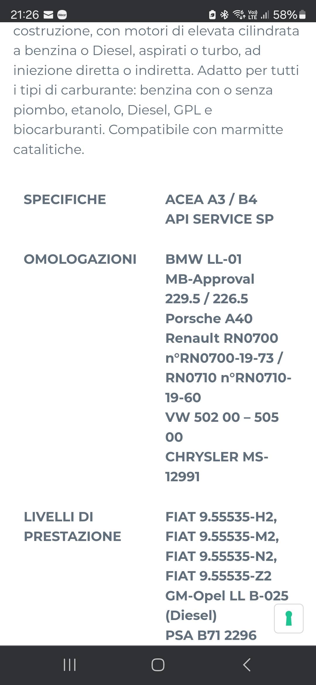

Questa è la specifica motul..quindi forse c è uno sbaglio su ebay 🤔
Una volta ho contattato Motul per un motivo simile e mi hanno detto che a volte le specifiche cambiano velocemente e non ci stanno dietro con le etichette e quindi fa' fede quello che c'è scritto sul sito ufficiale Motul
