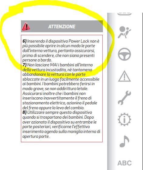

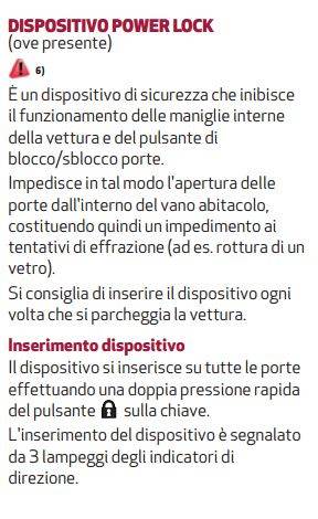

Potrebbe essere stato azionato accidentalmente il dispositivo "power lock"
Cattura2.jpgpic upload
niente di più facile che abbiate operato con finestrini aperti e azionando l'apertura ma senza aprire le portiere per un tot di tempo per cui l'auto le ha richiuse... lavorando non ve ne sarete accorti
