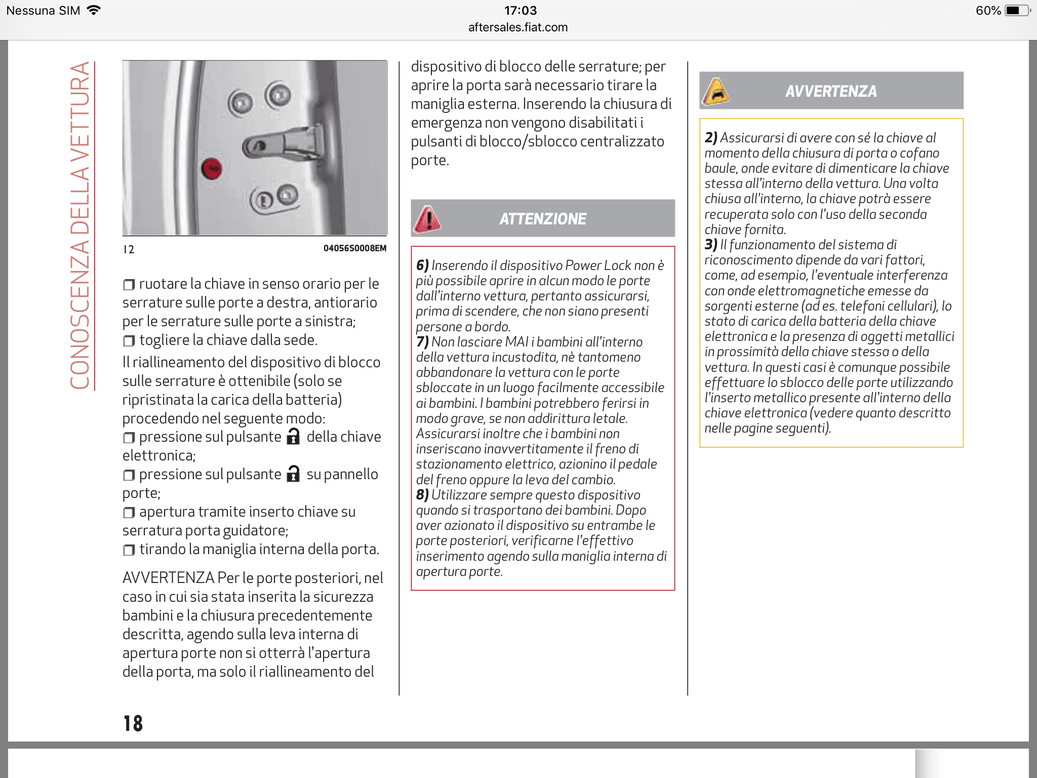

Ma sul LUM c’é scritto che se chiudi con la chiave dentro...devi ricorrere alla seconda oppure alla chiave meccanica...
Però non sono convinto al 100% che la chiusura “posticipata” valga solo per il bagagliaio (un mio amico ha citato tutti santi del calendario dopo aver lasciato le chiavi con la spesa...), il motivo per cui mi porto dietro la chiavetta è proprio dovuto a una chiusura involontaria capitata come descritto. Riproverò ASAP.
