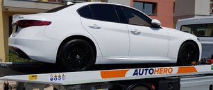

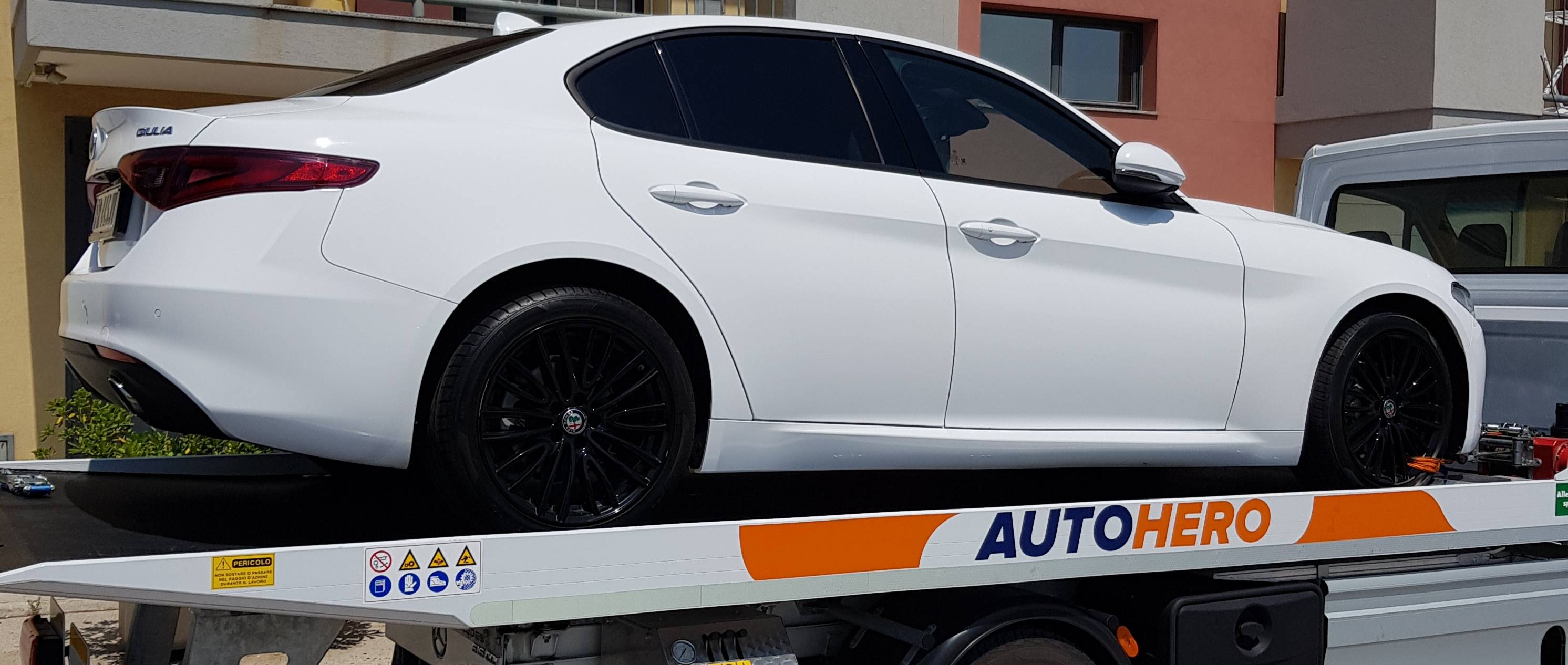

Ragazzi è arrivata, non vi nascondo che l emozione è ai livelli di un bambino di 10 snni col giocattolo nuovo. Sono emozionatissimo e credo che sia uno dei miei più favolosi acquisti fatti in 50 anni di vita. È tremendamente bella,... sinuosa elegante, non pensavo mi trasmettesse simili emozioni. Ora la proverò per 21 gg e poi deviderò se confermare la proprieta. Vi allego foto. La farò controllare in Alfa per avere un idea globale.
P.s. una domanda sui cerchi: ha quelli da 18 con gomme differenziate....mi chiedo il canale dei cerchi è uguale sui 2 assi? Si possono invertire avanti e dietro?
Grazie in anticipo per le vs risposte.

Il canale è diverso, 8 davanti e 9 dietro.
Ti scoccerà sapere che non puoi invertirle davanti/dietro ma quando farai l’occhio alla tua vedrai che quelle con i cerchi uguali non ti piaceranno proprio più, la Giulia è nata così anche per una questione di handling
