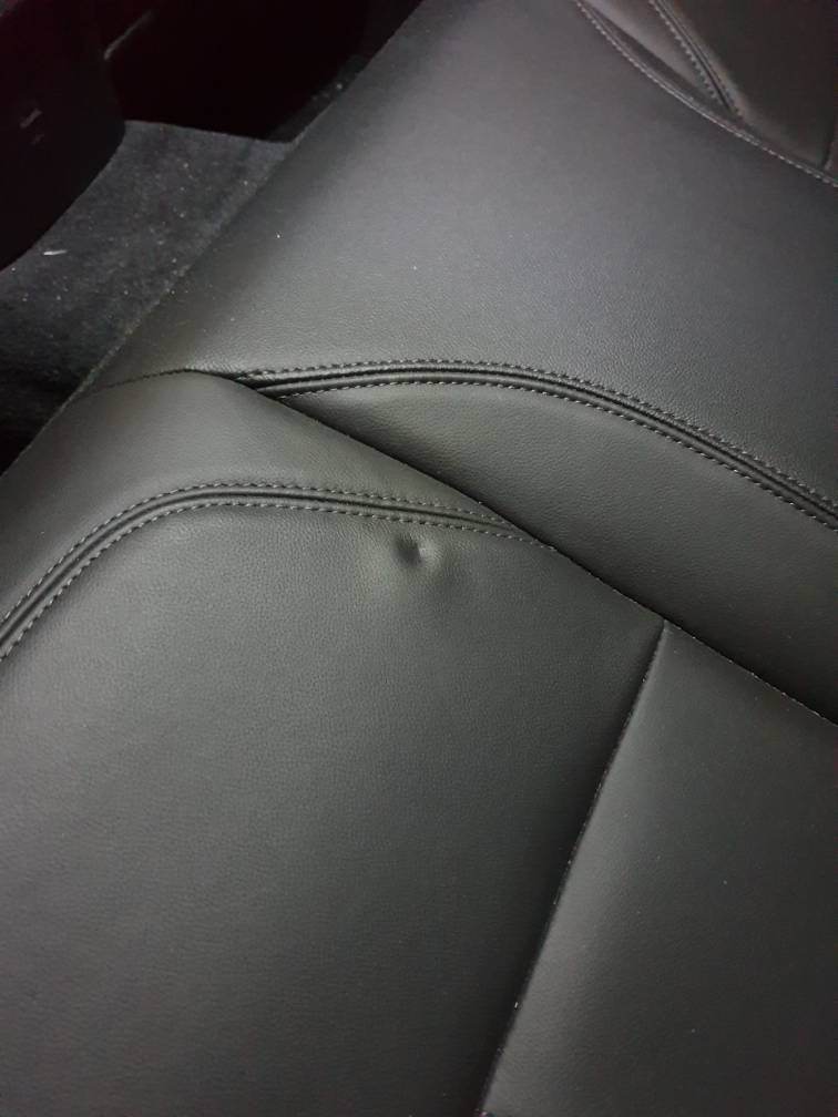

Ciao, tirando giù i sedili e togliendo la ruota davanti ci sta una mtb da 29".
L unica accortezza è sganciare la cintura centrale, cosa che non ho fatto e ho rovinato il sedile in pelle.

come hai fatto a rovinarlo, anche dimenticandola si estende finchè il sedile si adagia.....
Cosi :)
È 3 settimane che è così... ho provato a idratare, mi hanno consigliato di scaldarla.
Prova a far sedere qualcuno per un viaggetto. Il calore umano potrebbe risolvere il problema
Ho chiesto un amico mio che lavora per Opel nel segmento sedili. Questa è la sua risposta:
Deve riscaldare la pelle e ritorna come era prima e ciò lo può fare con il fon da carrozziere a 210 gradi e 20 cm di distanza con movimento oscillante e massaggiare su quell bollo con un panno umido.
Attento a non riscaldarlo troppo xche rischia di bruciare il sedile.
Tanti saluti
